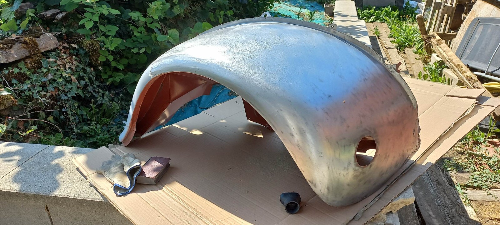

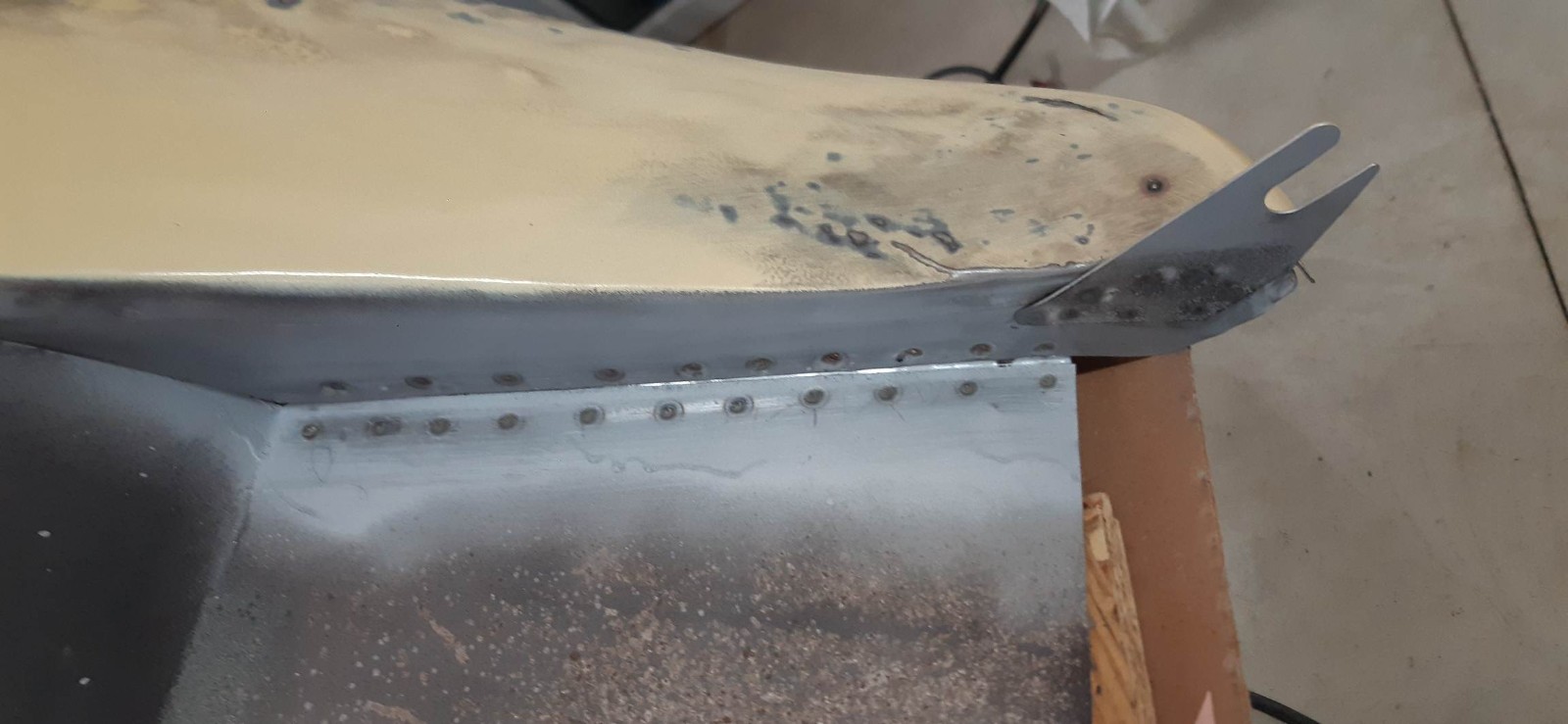

Comme certain d'entre vous le savent, j'avais attaqué un petit lifting de la 'Jaune Rialto' (2cv6 spécial). Je veux la garder 'dans son jus' pour l'instant, vu qu'elle n'a pas de corrosion (presque rien) et toujours moins de 16000km d'origine, sans avoir jamais croisé la pluie...
Par contre, j'ai entrepris de refaire l'aile avant G (suite à choc de l'unique précédent proprio, redressé à la masse ou presque) qui était d'origine donc. J'y ai passé... longtemps... sans doute pas loin de 150h pour tout redresser (je ne suis pas carrossier de formation ;o), mais je vous posterai les photos), mais elle est maintenant prête à peindre.
J'étais presque parti pour faire de même à D, mais l'aile D n'est pas d'origine, et avait déjà été changée... d'où ma question :
Je ne vais pas me fader des heures au cube pour refaire une aile qui n'était pas d'origine, et j'étais parti pour en commander une neuve... mais quoi... et chez qui ! j'entends tout et sons contraire... Un ami a 20% chez MCDA, ce qui fait une aile à 130€... quand le MCC avec une aile 'origine' vendrait ça à 400€...
Je suis preneur de vos conseils et retour d'expérience sur les ailes 'adaptables' comme sur celles du MCC... A double titre d'ailleurs car pour la France 3 la question va se poser également !
Merci les amis,
Bonne journée,
Merci les amis,
Bonne journée,

Bonjour Damien, pourquoi tu ne mets une aile d'occasion d'origine et beaucoup moins chère,

Haha,
J'attendais la question ;o))... Bein, parceque je me connais ! si j'en choppe une d'occasion, je vais forcément tout refaire pour qu'elle soit nickel, et ça va me prendre encore 2 mois ;o)) et vu que j'ai pas bien le temps, ça sent la bagnole prête au printemps... et les gamins me mettent la pression !

Je te conseil de refaire ton aile qui n'est pas d'origine.
Les ailes qui sont vendue maintenant, de chez n'importe lequel des revendeurs ne sont pas aussi bien que celle que tu as, c'est une certitude.
Notre regretté Bob41 nous le disais souvent, les ailes revendues maintenant sont difficiles a adaptées et ne prennent pas toujours la forme qu'elle devrait avoir.
Et puis comme ce n'est pas une aile d'origine,....
Par contre, avant de remettre en peinture tes ailes, je te conseil également de faire ce que j'ai fait ici : http://forum.2cv-legende.com/viewtopic. ... 80#p149880

Une deuche c est fait pour rouler peut importe l aile , on va créer un site musée ici
on veut détruire une Jaune rialto , je vois 500 km par an autant les faire a vélo
Je comprends pas tout

J'ai acheté une adaptable de chez mcc pendant les promos de juin, l'aile à 100€ pendant 48h mais je ne l'ai pas encore testé, promis, la prochaine fois que je lève les ailes, je la positionné et je te dirai.
Mais bon, j'ai changé ma barre de phare et mes ailes actuelles ont vraiment du mal à s'adapter (pourtant se sont des origines) car elle avait lenpli de l'ancienne
Ps je suis assez d'accord avec @celeste , une 2cv est faite pour rouler, même si ça fait plaisir de voir un superbe exemplaire, une dans son jus: c'est pas mal non plus.

Merci pour ces premiers retours !
Alors pour répondre / expliquer, je suis d'acord avec tout le monde (le mec est pas chiant ;o) ), à savoir :
@celeste : on est bien d'accord, une deuche c'est fait pour rouler, c'est ce que j'ai toujours fait avec les 2 autres... mais cette Rialto est un pure bonheur à conduire, donc je la préserve, contrairement aux autres qui ont pris jusqu'à 20000km par an (d'où l'état de la France 3 qui part en resto cet hiver !).
@Filofax :
1/ J'espère que ta paperasse avance...
2/ Je suis d'accord avec toi, je pense que ma 'vieille' refabrication est de meilleure qualité, et en plus déjà adaptée, mais je te rassure, je ne vais pas la jeter ! mon soucis, c'est qu'en sortant le pistolet, ça me fait ch... de pas faire les 2 d'un coup, et vu le planning que m'a donné ma chère épouse, je vais pas retoucher à la deuche avant le printemps prochain, au plus tôt...
3/ J'avais lu ton post, et j'ai fait la même modif... merci ! et promis, je vous met les photos demain !!
@Eric13190 : notre sniper ne rate aucun message : merci beaucoup, pas encore décidé pour moi, mais idem, je vous dirai ce qu'il en est une fois que j'aurai fait mon choix !

Salut à tous,
Comme promis, les photos !
Donc ma Rialto... à côté de la carrière où l'on va régulièrement observer les chamois. Pour info, les bananes sont au décapage et le pare-choc aura bientôt sa teinte d'origine (autre stigmate de son petit choc avant quand je l'ai achetée...
L'aile D avait été ravagée pour la redresser à la grosse, s'en est donc suivi une longue séance de redressage des petits et gros bobos, notamment à l'aide d'outils maison en prime d'un kit basique de carrossier :
En prime, y'avait un peu de corrosion : Sablage, on coupe ce qui est mort, nouvelle cornière, apprêt Zinc, soudure par points...
Redressage de tout ce qui doit l'être...

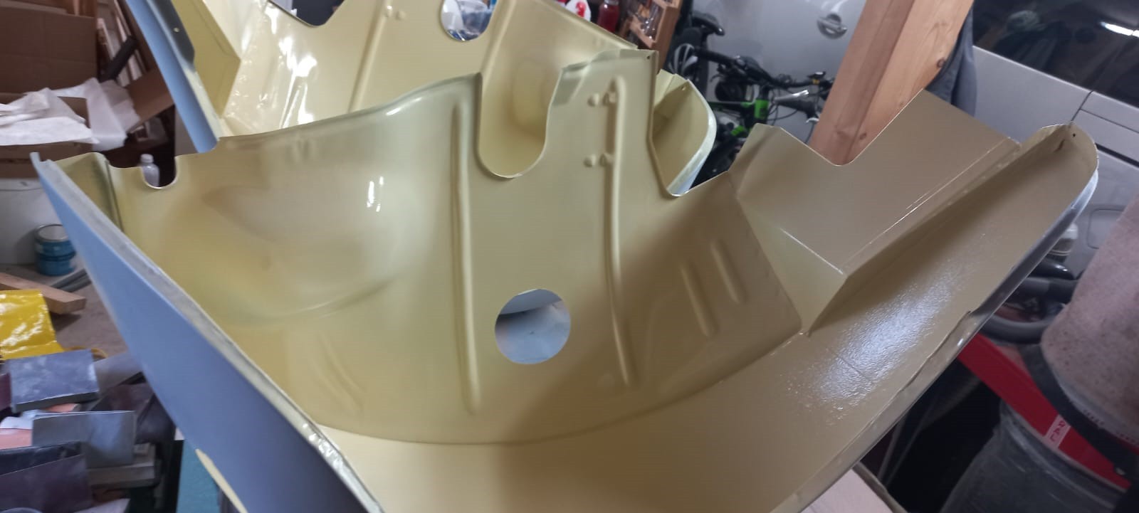

Me revoilà donc...
La patoche a été retirée, décapée, ressoudée :
En prime de l'apprêt phosphatant, du garnissant, de la peinture, de l'antigrav' et du mastic PU, il vous faut évidemment ça :
C'est parti pour les décapages et traitement :
Je rechange de post pour la suite...

Me ReRevoilà :
Donc on décape, traite tt ça :
Après on aprête, et ajout de joints PU... :
On voit le renfort de bord tombé '@Filofax ' ;o) :
Je re re reviens...
Je re re reviens...

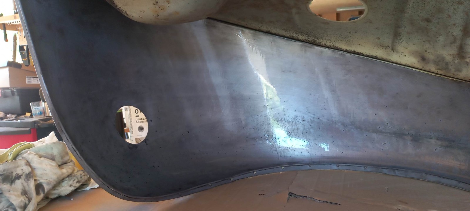

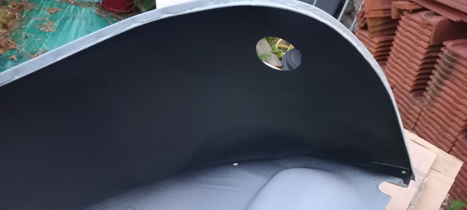

Me Re Re Revoilà :
Suite de la pose du joint :
Anti-grav :
C'est prêt, plus qu'à peindre !!!
J'espère ne pas vous avoir noyé sous les photos....
Dans les traitements : destructeur de rouille partout où l'accès est limite, Rustol CIP et / ou apprêt phosphatant en fonction des zones. Apprêt garnissant et mastic PU. Il n'y a quasiment pas de mastic...
A bientôt les amis,
Anti-grav :
A bientôt les amis,
- Messages : 5942
Re: Mes 2CV... 2 2CV6 spécial et une france 3...
Bravo, que dire de plus, travail dans les règles de l'art
- Messages : 14991
Sacré boulot !
Tu m'étonnes que ça doit prendre du temps. Mais le résultat est là.
- Messages : 7551
- Âge : 50
Je suis entrain de refaire une aile mais je reconnais que j'ai été moins précautionneux que toi.
Magnifique travail, bravo.

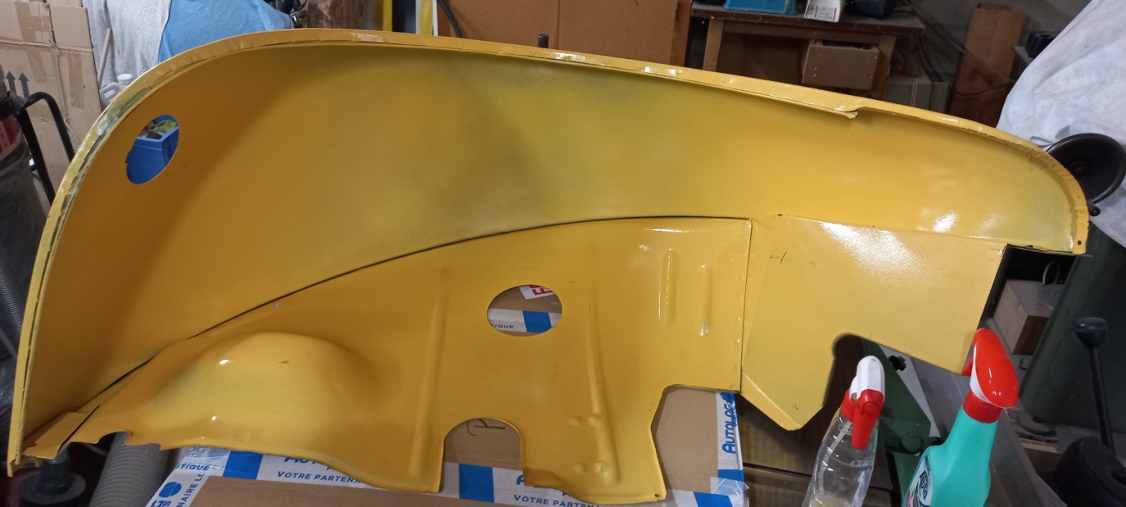

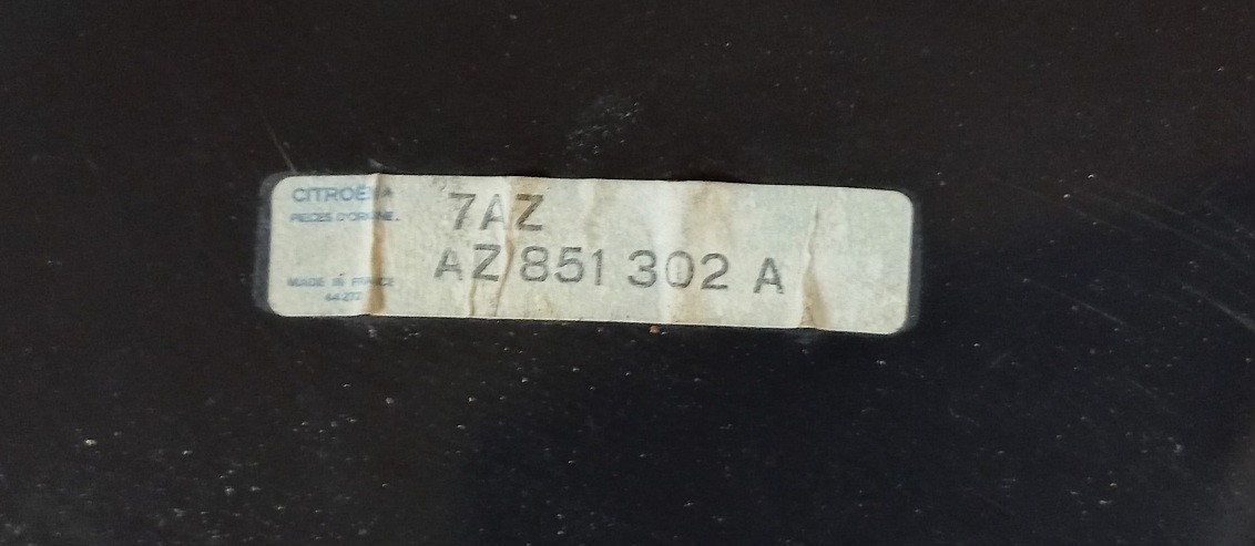

Salut à tous,
On a le droit d'avoir de la chance...
J'ai pas peint mon aile refaite, car j'étais beaucoup en déplacement, et je voulais faire les deux ailes en même temps.... alors pour ceux qui suivent, mon aile G que je voulais changer : origine ou adaptable ?!
Hé bien ni l'un ni l'autre
Je suis tombé sur la perle rare sur LBC. Deux frangins qui vidaient le stock de l'ancien garage Citroën de leur père, dans le Jura...
Le père bossait avec 'les grands comptes' dont la poste... du coup il avait des pièces d'avance dont certaines déjà peintes et qui n'ont jamais été montées... capot, ailes, porte, vilebrequin, pot de suspensions, cylindre, piston... Le tout d'origine !
Je m'empresse de mettre une option sur l'aile G, jaune la poste. D'un remord, je prends la D, juste apprêtée.
Le temps que je me réveille, je lui dde le vilo 602, trop tard...
Un gars de Carcassonne fait le trajet et a pris tout le stock !!!
Je vous mets les photos :
2/3 marques de stockage, renforts, joint PU et antirouille à faire dans les coins, mais vraiment très peu de boulot !!!

Tu es tombé sur la pépite qu'il ne fallait pas loupé.
Bravo pour ton achat et dommage pour le vilo, mais si les tiens sont bon......
