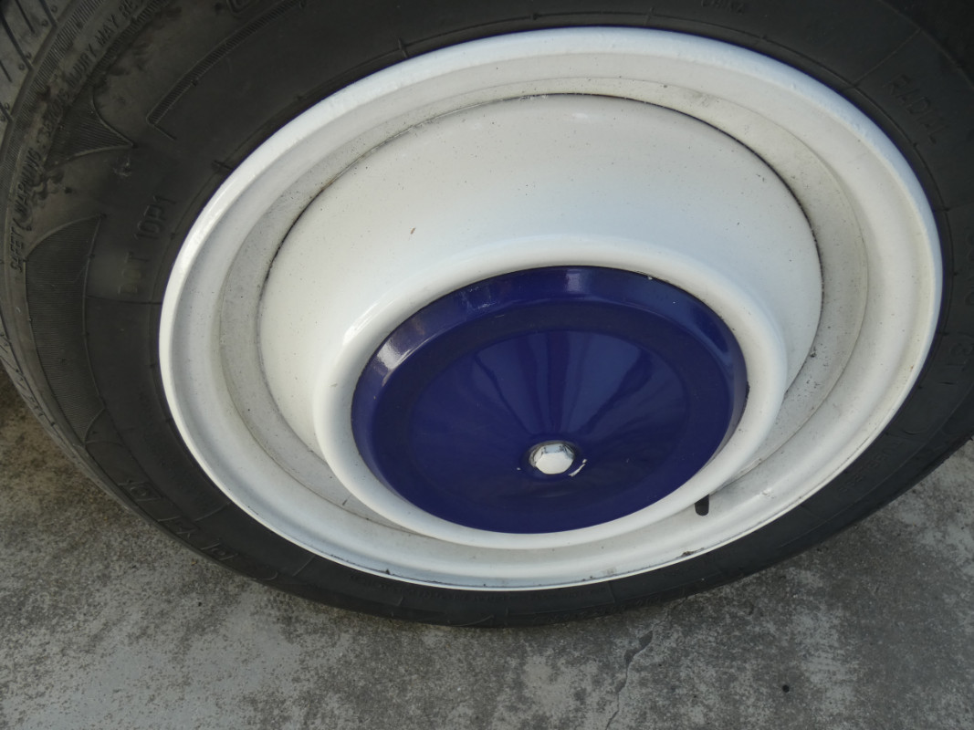

Ayant perdu un enjoliveur de couleur bleue, celui que je peux acheter est en inox.
Puis je le repeindre ou dois je acheter les 4 ?

Si tu veux la couleur bleue sur ton enjoliveur il faut le peindre. Mais tu devras prendre un enjoliveur chromé et non pas en inox car il te faudra poncer le chrome pour retrouver un support qui va accrocher l'apprêt , puis la peinture...voilà mon avis... :salut:
