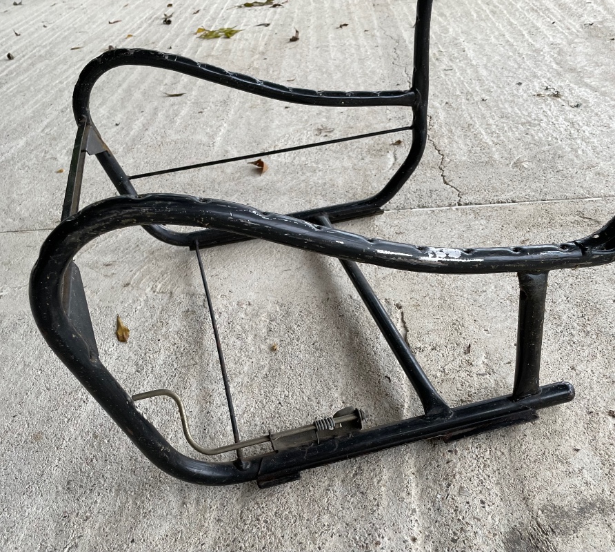

J'entreprends de refaire les garnitures de sièges avant.
Après avoir enlevé les anciennes garnitures, mousse, assise, etc, voici la forme de l'armature de siège avant droit.
Dossier asymétrique mais le bas du siège ne correspond pas à ceux que je vois sur les catalogues.
Est-ce bien un siège de 2CV ?
Merci de votre perspicacité.

A première vue oui, siège AV Droit
un conseil au remontage doubler les élastiques à l'AR, la ou le poids est le plus important

Merci , mais sur les photos que je vois sur les sites, il me semble que la partie basse est symétrique alors que sur le mien il y a une dissymétrie en bas entre la partie droite et gauche.
Re: Est ce bien un siège de 2CV? armature asymétrique mais doute sur le bas du siege
Effectivement ça ne ressemble pas un siège de deudeuche que l'on voit couramment...mais peut être que c'est une évolution et si c'est adaptable... :???:

Il est bizarre ce siège. Un bricolage peut-être ?

Sur ma Special de 87, les sièges sont vraiment symétriques, comme tu peux l'apercevoir ici:
viewtopic.php?f=17&t=15366
Non seulement le tien n'est pas symétrique, mais il a les 2 équerres de renforts sur la traverse avant, que je n'ai jamais vues ailleurs .... :???:

oui je vois bien, mes deux sièges sont identiques, ce doit être une version de l'année 1974 (année de la voiture), à moins que ce ne soit un ajout de sièges d'autres modèles (ou Ami6 ou 8 ou autres).
Je crois avoir vu les mêmes que les miens sur un site (que je ne retrouve pas) pour une Chalestone.
A suivre, si quelqu'un a une idée.

C'est vrai qu'en y prêtant attention on le retrouve à plusieurs endroits :
Ici pour une réplique de charleston
ou sur un site marchand pour un siège d'occasion

C'est sur ce site de réplique Charlestone que je l'ai vu. Ce doit être une version sorti à cette époque.
Je vais essayer de contacter l'ancien propriétaire pour savoir si il a changé les sièges.

J'ai eu l'ancien propriétaire qui me confirme que les sièges avant ont bien été changés par une paire trouvée en brocante venant d'une deux chevaux ou Dyane.
De toute façon je vais habiller ces sièges qui gardent un peu leur mystère.
