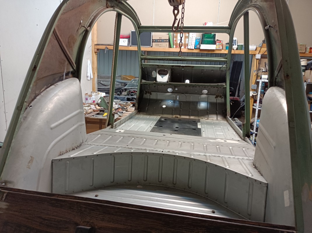

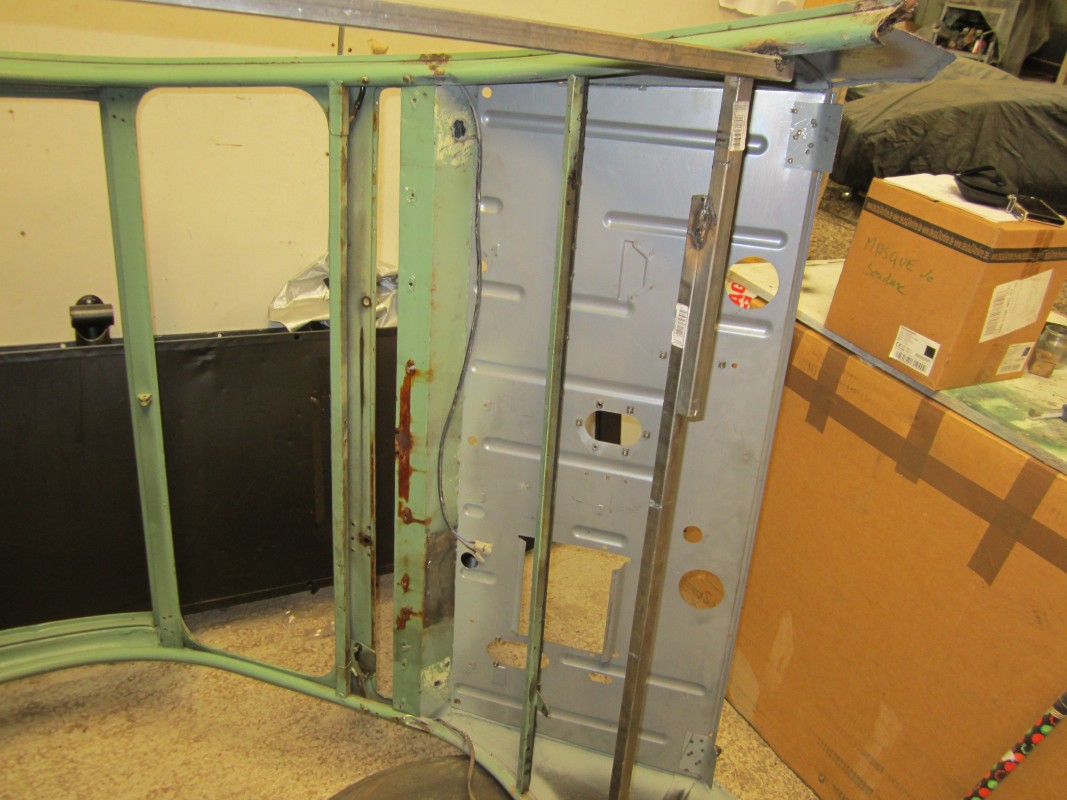

j'ai enlevé planchers AV et tablier, je laisse la partie AR pour garder de la régidité de caisse, et commencé a souder les piéces neuve (le tablier)

tablier en position

tablier soudé

Le probléme c'est que ces piéces sont de l'adaptable qui ce transforme souvent en galére pour l'ajustage, car pour une 2cv moderne c'est ok mais pour une ancienne des années 50 grosses galéres :enerve2: :pense:

Merci pour le compliment, mais honnêtement j'ai commencé en mars en travaillant quand j'en avais le temps donc je n’ai pas de réponse précise.
Pour les pièces de tôlerie c’est quand même la misère, je m’aperçois que les fournisseurs se fournissent aux mêmes fabriquant qui ne doivent pas dépasser 2 ou 3 dans le monde et qu’ils ont comme référence les 2cv des années 70/80 qu’ils adaptent pour les années 50 et 60 avec des erreurs et des approximations, dans quelle galére je me suis lancer :pleurelarmes:

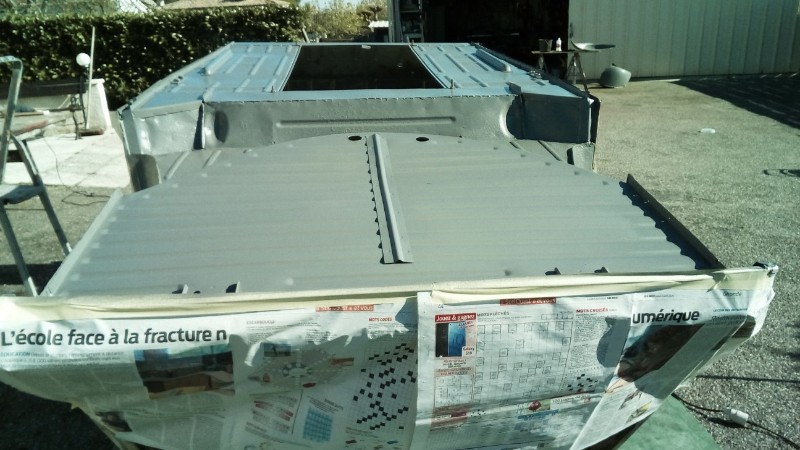

Pour le dessous, aprés avoir fini les soudures, je pense faire un aprêt antirouille epoxy puis une peinture noire en epoxy aussi, le tout pour resister aux projection,vous en pensez quoi ?

superazl a écrit : 21 févr. 2022, 18:10 Pour le dessous, aprés avoir fini les soudures, je pense faire un aprêt antirouille epoxy puis une peinture noire en epoxy aussi, le tout pour resister aux projection,vous en pensez quoi ?
Pour la mienne, on avait fait antirouille minium, peinture antirouille hammerite et ensuite anti-gravillon noir. Je roule avec dans les vignes, aucun souçis !
Après, si tu as un budget plus consequent, l'epoxy reste tres bien !

Oui, on a poncé légèrement les pièçes neuves (les planchers et fond de caisse), puis minium au pinceau. Sechage, poncage leger pour accrochage et ensuite hammerite antirouille (du coup, c'était gris et pas noir) double couches au pistolet.
puis pendant que la deuxième couche était collante, antigravillon noir au pistolet
C'est peut pas la meilleure des méthodes (sur le site, beaucoup de gens critiquent...), mais mon père était carrossier dans les années 70, et pour preuve, c'est un bon rapport qualité/prix. :wink:

J'ai beaucoup de photos car c'était chez mes parents mais voilà ce que j'ai :
Après couche hammerite
Après antigravillon noir mat, pris chez peinturevoiture
