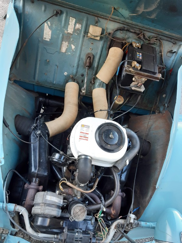

- helios
- Messages : 1287
- Ma deuche : 2cv AZKB
Re: Comment différencier un moteur 602 et 435cm3?
je regarde la position des réchauffeurs, s'ils ne sont pas parallèles c'est un 602, s'ils sont parallèles alors c'est un 435.
- Fred12233d
- Messages : 160
- Enregistré le : 16 janv. 2021, 17:13
- Ma deuche : 2CV Charleston 89
- Date de naissance : 28 oct. 1970
- Localisation : Colomiers
Non ils forment un V qui s'ouvre côte batterie.

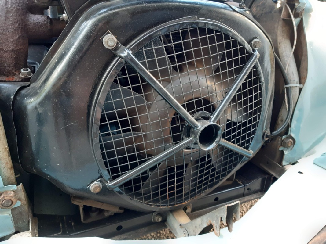

4 vis à la grille du ventilateur isnt'it sur la photo?
Dons plutôt 602?
Mais pas de filtre à huile.
Je pose la question car une personne qui a une 6 à essayé ma 4 aujourd'hui et n'a pas noté de différence notable de puissance. Ce qui m'a mis le doute.
Ok c'est subjectif
Dons plutôt 602?
Ok c'est subjectif

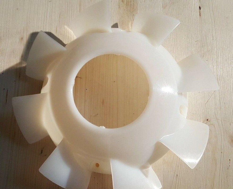

- RICMAN41
- Messages : 3335
- Âge : 54
Fred12233d a écrit : ↑01 nov. 2021, 15:45 Bonjour,
Peut-être déjà discuté sur le forum mais je n'ai pas trouvé : Comment distinguer un moteur 602 de 2cv6 et 435cm3 de 2cv4 à coup sur en le regardant ?
Certains 602 ont des carbus simple corps comme les 2cv4 et certaines 2cv4 ont été équipées de moteurs 602. Donc je cherche le truc infaillible sans démontage.
Fred
les pâles du ventilateur sont plus courtes sur un 435 cm3.
Pour moi le ventilateur est un 602 .

- Messages : 160
OK, effectivement les pales ont l'air plus grande sur la. mienne. Elles font 6.5cm sur le bord d'attaque.

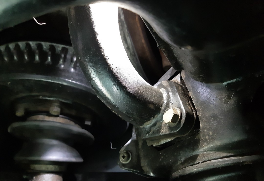

- RICMAN41
- Messages : 3335
- Âge : 54

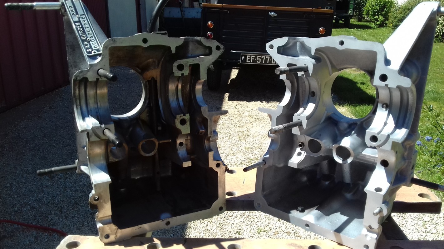

Normalement la plaque moteur se trouve comme sur cette photo : en dessous du porte filtre métallique dans le V des 2 demi carters près du volant moteur , je peux pas faire mieux .Fred12233d a écrit : ↑01 nov. 2021, 21:35 OK, effectivement les pales ont l'air plus grande sur la. mienne. Elles font 6.5cm sur le bord d'attaque.

- Fred12233d
- Messages : 160
Parfaite la photo merci.
Je regarde ce soir.
On m'a dit également que le ventilateur avait 9 pales pour la 602 et comme mon moteur et 8 sur le 435 comme sur la photo ci dessous.
Les faisceaux d'indice convergent mais j'aimerai bien trouver la plaque.

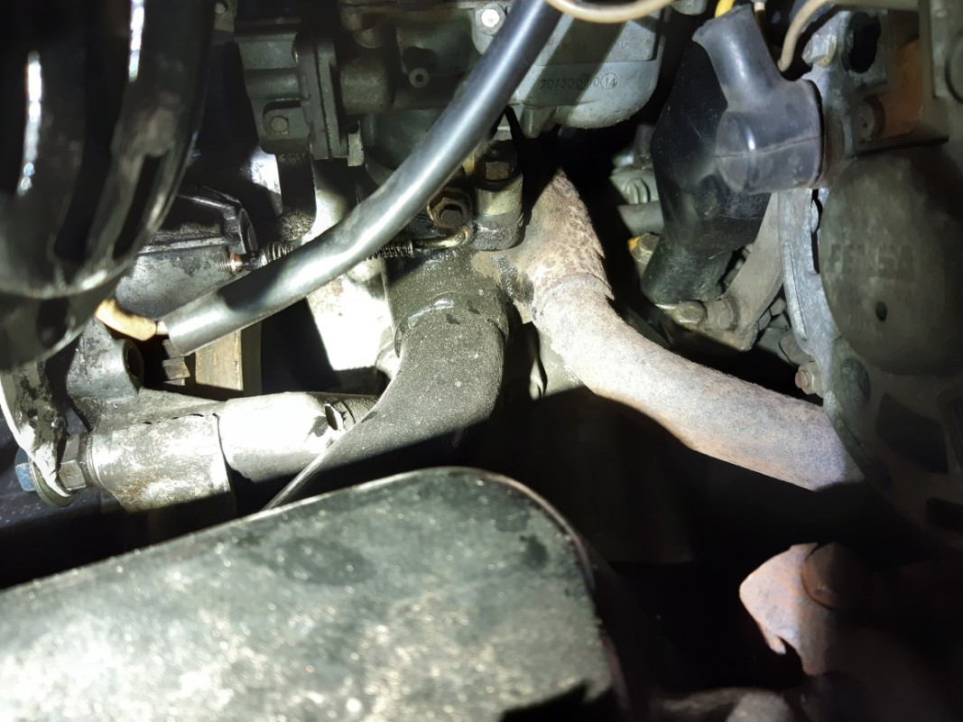

Re: Comment différencier un moteur 602 et 435cm3 sur 2 cv ?

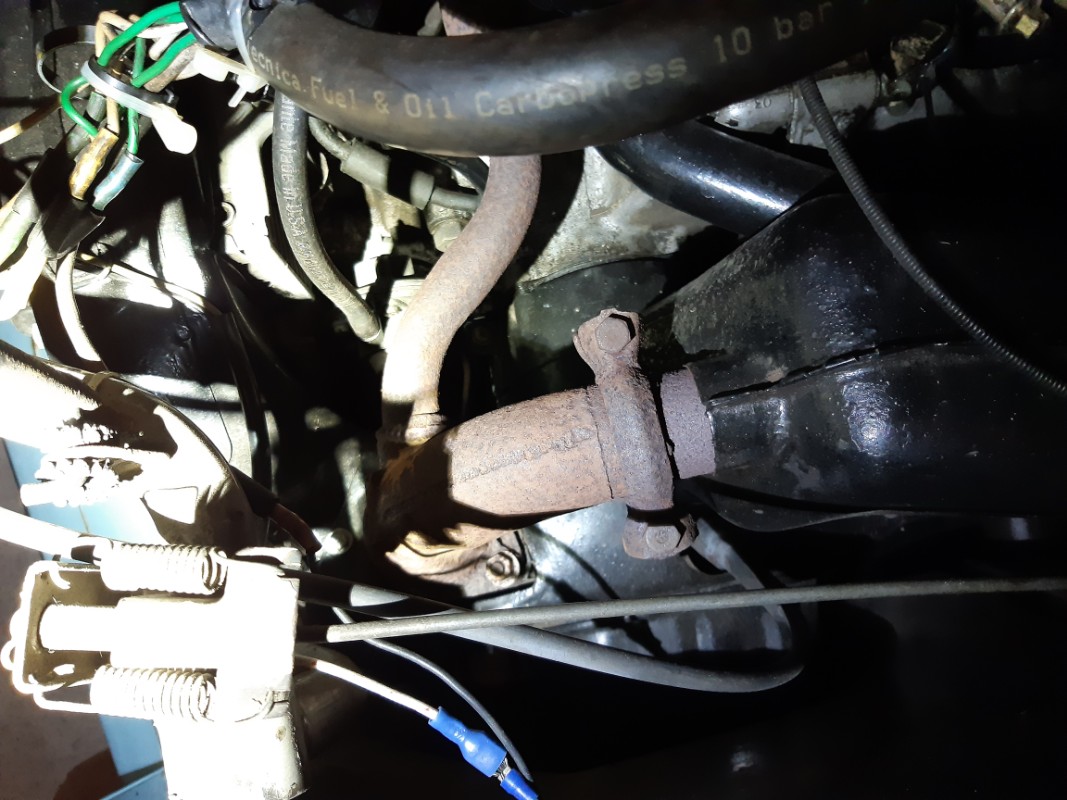

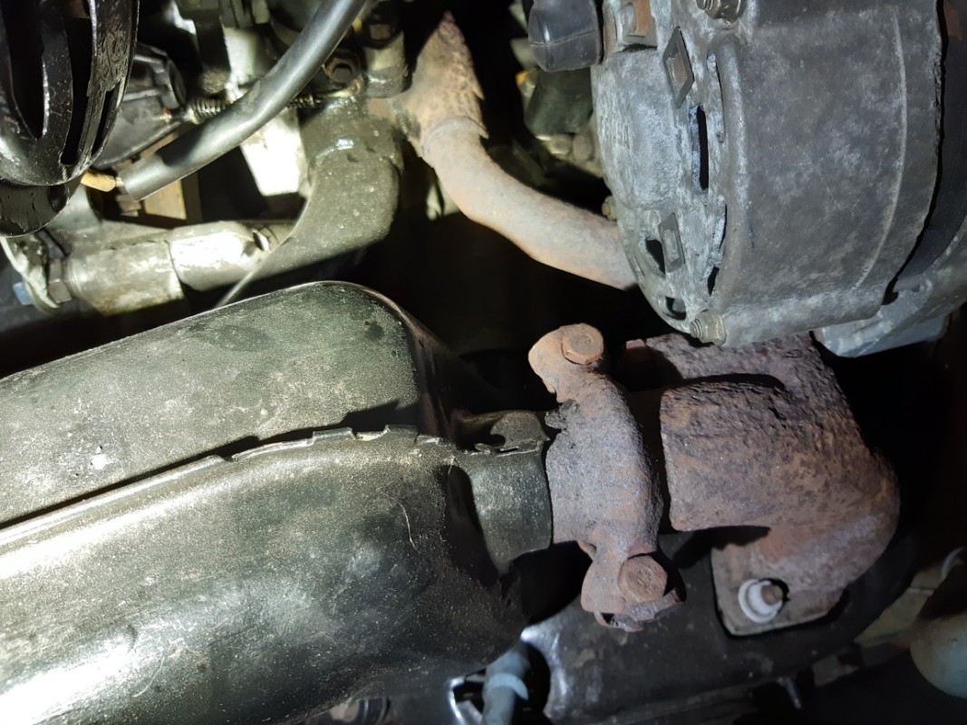

Bon... Pas de plaque à l'endroit indiqué.
Donc petites photos pour bob41 qui a œil.
Ça aide ?
Ça aide ?

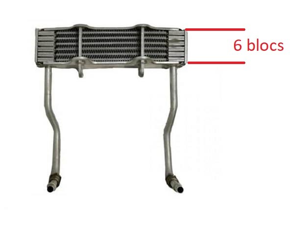

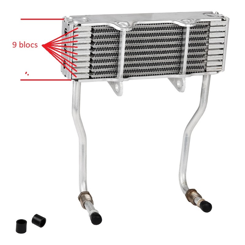

- RICMAN41
- Messages : 3335
- Âge : 54
radiateur 2cv4
radiateur 2cv6

- Fred12233d
- Messages : 160
Facile celui-ci. Merci Ricman41.
9 blocs sur mon radiateur. Donc 602 à nouveau.
Au vu des photos et autres détails, ça ressemble bien à un 602.
Pour être sur, il faudrait mesurer le diamètre des pistons !
Et tu n'as toujours pas trouvé la plaque moteur, dans le V des carters, comme dit plus haut....
