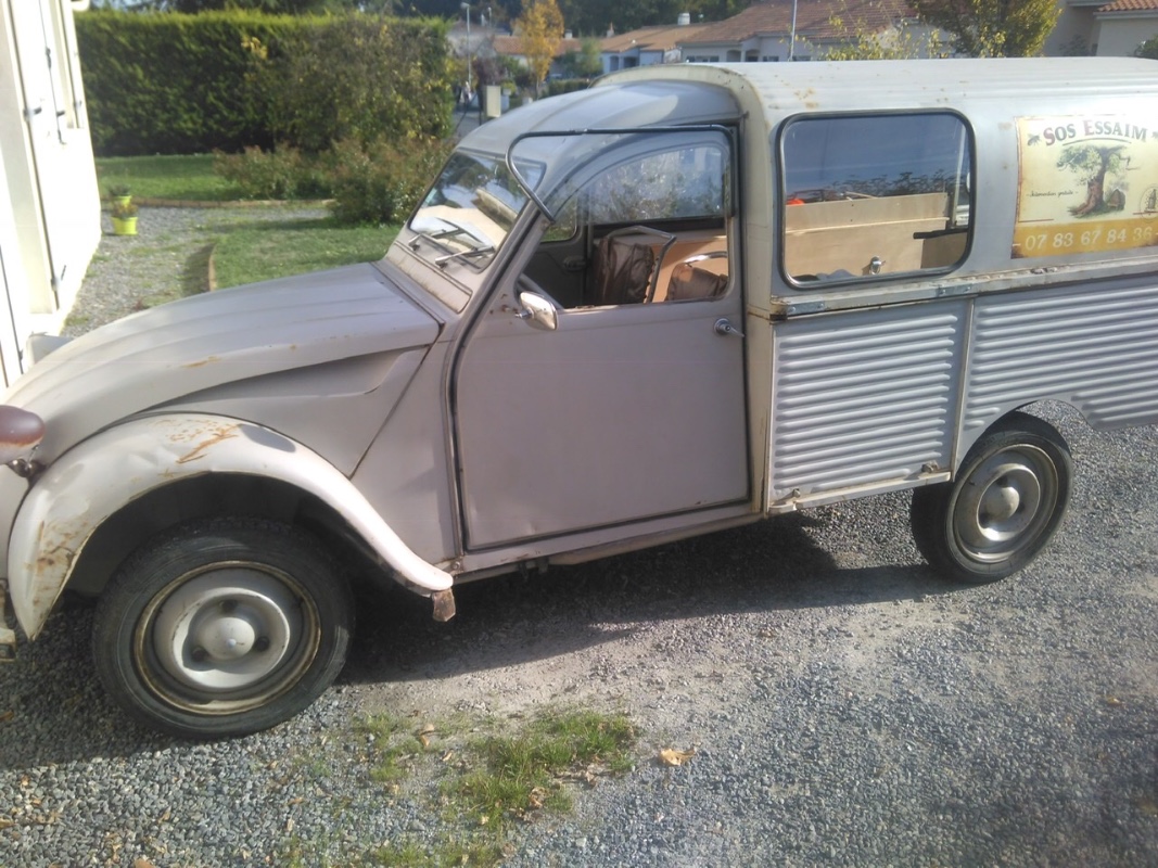

Salut à tous .
C est pas le jeu des 7 erreurs … :mdrr:
Bon voilà , entre ces deux photos il y a un an d écart, ( à mon rythme) elle est remontée et prête à repartir sur les routes…pour deuch’ vadrouiller(44) et s occuper de mes abeilles.
La différence entre ces photos est la couleur bas de caisse et auvent. Pas grave mon objectif était le remplacement de ce qui ne se voyait pas. Dessous.
Je suis passé par des :clap: :???: :salut: :pouce: :) :like: :boulet2: :cafe:
Merci pour vos conseils , remarques , et photos :merci:
Une bonne expérience, et pourquoi pas s attaquer à une autre deuch…qui sait…

toutes mes félicitations!!! :clap:
Elle est "patinement" magnifique :pouce: :pouce:
Bonne route!!
Ah et si tu as le temps, un peu plus de photos s'il te plait!!! :gnark:
Bon dimanche.
Re: Remplacement planchers, bas de caisse , plancher pedales sur ma 2cv y a t-il un ordre de remplacement ?
Merci Stéphane pour tes photos et explications. Ta 350 est bien dans sa robe patinée ...J'espère que tu continueras à te manifester sur ce forum... Pour continuer dans le dossier "électrodes", j'ai fait faire deux électrodes à mon tourneur local, électrodes que je dois récupérer mardi. En acier, d'une longueur de 25 cms. Il n''avait plus de cuivre dans son stock de métaux. Vu l'épaisseur des tôles à souder entre elles et la faible longueur des électrodes, je ne crois pas que ce soit gênant d'avoir de l'acier plutôt que du cuivre...je verrai bien ... :salut:
