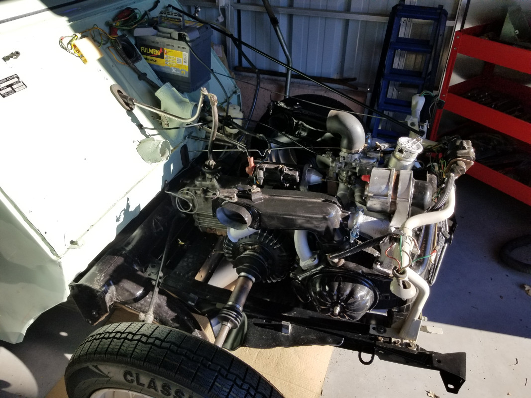

Question sans doute suggérant une réponse evidente, mais je n'ai jamais fait. J'ai une 2cv qui n'avait pas de pot sous boite (pourri). J'ai refait le moteur, posé sur le châssis avec sa boite. Et la je me dis comment faire passer les cornes du pot sous boite, pour le mettre en place. Ça frotte partout. Faut il obligatoirement sortir la boîte pour le poser dessus et remettre la boîte ensuite sur le châssis ?

Mettre le pot en biais, passer un tube, remonter le plus haut possible, et passer l'autre tube.
Sinon, sans tout démonter, tu défais les fixations avant du moteur et avec un cric tu soulèves l'ensemble moteur boite, sans démonter la fixation arrière de la boite. A un moment tu auras assez de place pour passer plus facilement le pot de détente.

Oui moi j'ai fait comme bob41, j'ai démonté les silents blocs du moteur, avec toutes les précautions qu'il va avec.
Puis avec un vérin hydraulique, j'ai soulevé le bloc moteur-boîte et là, sa passe. :pouce:

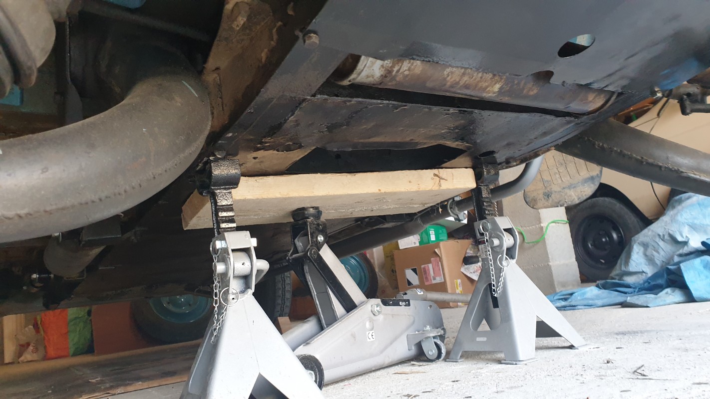

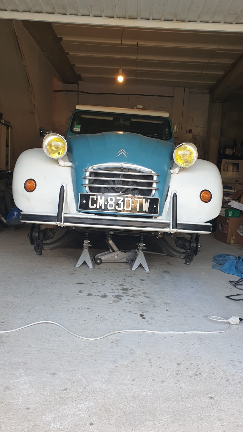

Cependant, n'ayant pas de pont, je me demandais quelle était la meilleure solution pour soulever ma 2 pattes pour cette opération ? Quelqu'un pourrait-il me conseiller ?

Il suffit de reproduire l'outil de levage Citroën, tu le place dessous là ou passe l'essieu avant.
outil de levage.jpg (94.4 Kio) Vu 5752 fois
Grosso modo ça donne ça
Tu assures avec des chandelles :pouce:

Bonjour, pour le remplacement du pot sous boîte, on peut soulever la 2cv ,comme Éric, si ça passe pas on désolidarise le silenbloc de la boite de vitesse et avec le cric faut soulever un peut la boîte de vitesses, 2 ou 3 cm,pour pouvoir passe le pot en biais, j'ai fait comme ça y a quelques mois, ensuite pour le montage des colliers d'origine on mets un peut de graisse pour quelle glisse mieux on serre un peut les visses et on fait tourner les colliers en tapant avec un marteau pour qu'ils prenne place et éviter les fuites :salut:

J'ai fait ce que vous avez dit (bon, moi j'avais investi dans un cric pneumatique, mais c'est kifkif...), et, ça y est ! Mon pot est bel et bien en place et raccordé.
