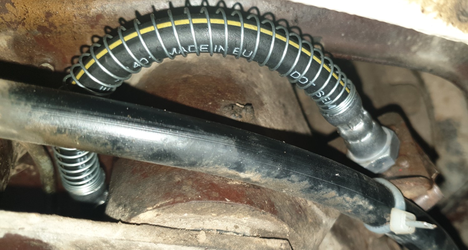

Cette semaine, je me suis décidé à changer les flexibles de freins. Malheureusement, ça ne c'est pas passé comme j'avais prévu
Mais qui a eu l'idée de mettre ces sacrées agrafes Bien sur 35 ans de saletés, rouille et autres, 4 jours pour enlever ces satanées agrafes.
Mais bon, force de patience et WD40... on y arrive. Reste à faire la purge des freins.
