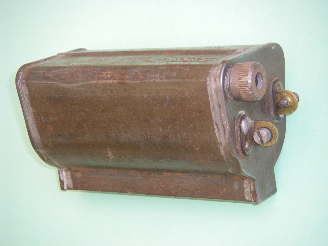

Bonjou a tous
Au vu des problème récurrent d'allumage, en parcourant le net, j'ai lu que certains équipaient leur vehicule avec une bobine Harley Dadidson censé etre plus table :pensif:
Qu'en pensez vous ?
amicalement votre
Re: Bobine allumage 6 volts
Oui on peut mettre une bobine de Haaarley.
Mais attention celle de ta photo date des années 50 et avant.
C'est exactement la même bobine que celle des 2 CV type A, à une seule différence : les sorties sont du même coté alors que celle des 2 CV elles sont à chaque extrémité.
en outre c'est une Ducellier.
Et oui après la guerre Harley montait des bobines françaises Ducellier.
Et ça sz vend dans les 200 euros sans garantie de fpnctionnememt

Merci Bob
Je l'ai acheté 70€ et elle est neuve.
Question technique : pourquoi les bobines de 2cv ont 2 connections/sorties alors que les autres bobines une seule :pensif:
amicalement votre
Jean-Marc
Messages : 199
Enregistré le : 06 août 2021, 07:32
Ma deuche : AZLP 58
Date de naissance : 23 mai 1961
Localisation : MERIGNAC Gironde
Message par Jean-Marc »
Tu peux toujours faire un essai avec une bobine beaucoup plus récente en 6v mais le plus souvent les problèmes de stabilité d'allumage viennent du rupteur ou du condensateur voir du calage de l'allumage.
Jean-Marc
marcverick a écrit : 28 sept. 2021, 07:08 Merci Bob
70 euros c'est un très bon prix ! :pouce:
Mais même "neuves" elles ne fonctionnent pas toujours; et c'est une question de connectique, très capricieuse avec le système particulier de ces bobines ; mais ça se soigne encore faut-il savoir comment
Pourqoui deux sorties ?
C'est du au système d'allumage très particulier des 2 CV.
Les bougies sont en série et l'étincelle se fait en même temps aux deux bougies, donc une étincelle pour rien !
La bobine et les bougies forment un circuit fermé avec point milieu à la masse ; de ce fait on a + 1 5 000Volts à une bougie et - 15 0000V. à l'autre, et l'une des bougies s'use toujours plus que l'autre ; il était recommandé de les inverser de temps en temps... :o
