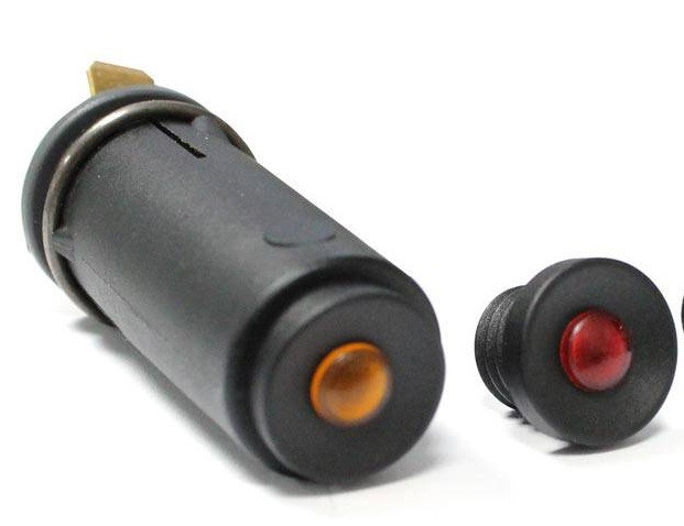

- Ma deuche : 2Cv6 Charleston Grise
- Date de naissance : 06 févr. 1970
- Localisation : 77
Re: Changer lampe temoin huile tableau Bord 2CV Charleston
Voila j'ai changé les ampoules des pleins phares et des clignotants.
Grace à vos conseil je n'ai rien cassé mais pour les suivants ces conseils peuvent vous servir.
Il suffit de tirer sur le cul du support là ou il y a la connectique pour accéder à l'ampoule.
Il est aussi possible si vous n'avez pas assez de place, de dévisser le voyant au niveau du tableau de bord et l’ensemble derrière se désolidarise vous permettant un accès plus facile.

2cv6 special 1985 compteur trapézoïdal.
Contact, la lampe témoin de pression d'huile ne s'allume pas
MAIS
si je presse le bouton de contrôle en dessous, elle s'allume. Elle n'est donc pas grillée.
Avant de tout démonter, ce qui me fait paniquer, est-ce normal sur ce modèle, ou la lampe doit-elle obligatoirement s'allumer au contact avant de s'éteindre moteur tournant?
Et si oui, que faut-il vérifier, et comment remédier à ça?
Merci pour votre aide précieuse
Comme le dit Eric, c'est le témoin de liquide de frein. Le témoin de pression d'huile se trouve à gauche du compteur sur ton TdB.
Mais on va éviter de se disperser et je suggère que l'on revienne sur TON problème sur TON post !
- Messages : 7525
Bonjour, l'ampoule du voyant de pression d'huile est grillé ou tu a un mauvais contact sur ton mono contact de pression d'huile
