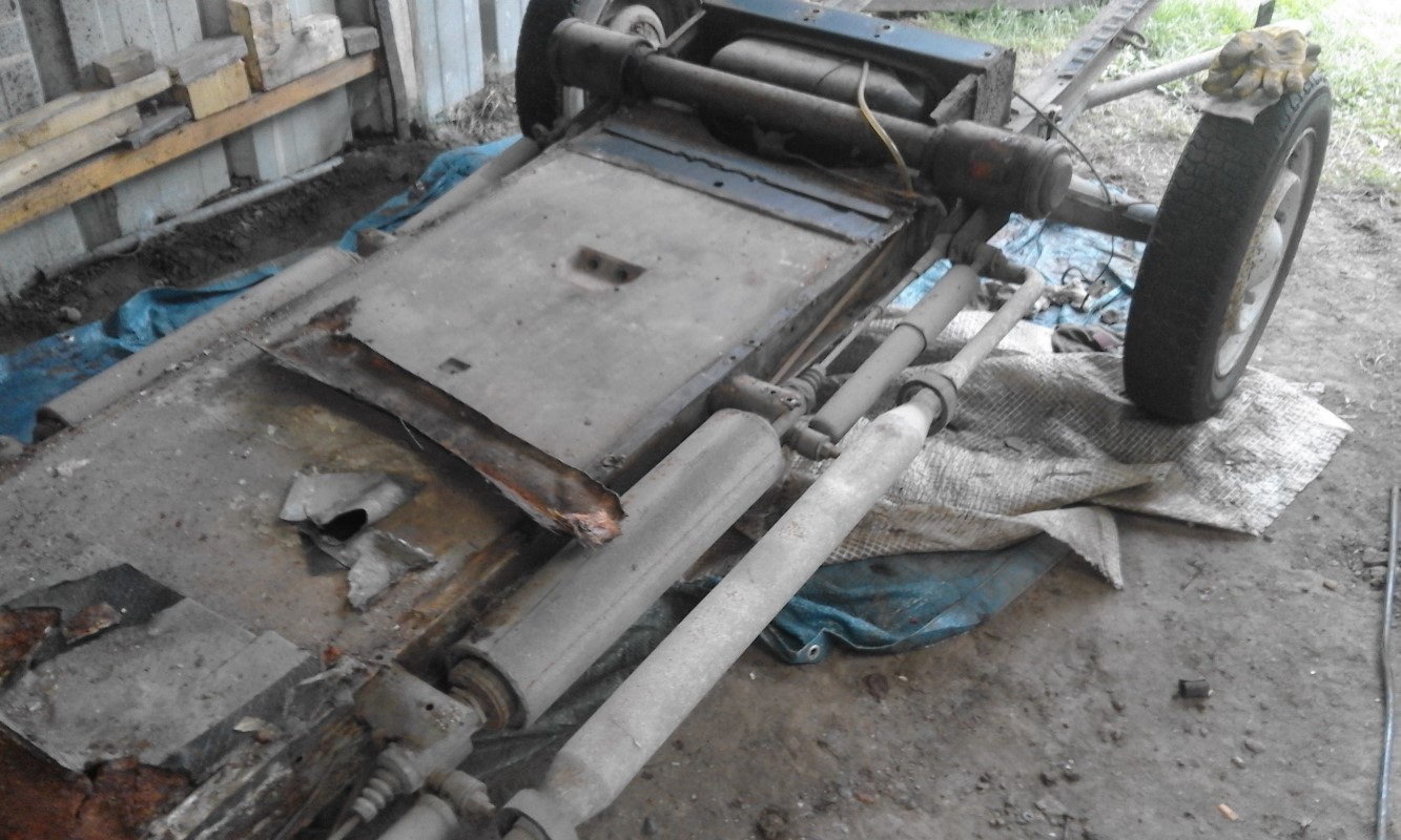

J'ouvre ce sujet pour mettre des photos et avoir votre avis .
La caisse est pas en très bonne état mais je pense qu'elle est sauvable ?
le chassis pas de souci
Il y a un endroit spécial pour connaitre ou ce trouve les plaques constructeur car j'en trouve une sur le tablier et le moteur , rien d'autre
Re: resto de ma 79
Sur une 79 la plaque constructeur est située sur le tablier. c'est sans doute celle que tu montres sur ta photo. Il faudrait la nettoyer et ôter la peinture.
La plaque moteur n'a aucun intérêt pour identifier une voiture ; elle ne permet que d'identifier le type de moteur.
Sinon, il va y avoir du soudage à faire : remplacer le plancher de pédales, et sans doute aussi les planchers, et la jupe arrière.
Bon courage.

Y a du boulot :mecanic:
Faut savoir souder mais c'est sauvable !
Bon courage à toi :salut:

Merci pour vos réponses, oui je sais souder au mig
je v finis une traction avant de 1938 qui était triste mais pas comme ma 79.
Il y a toute les pièces en carrosserie c'est ça qui est bien :pouce:

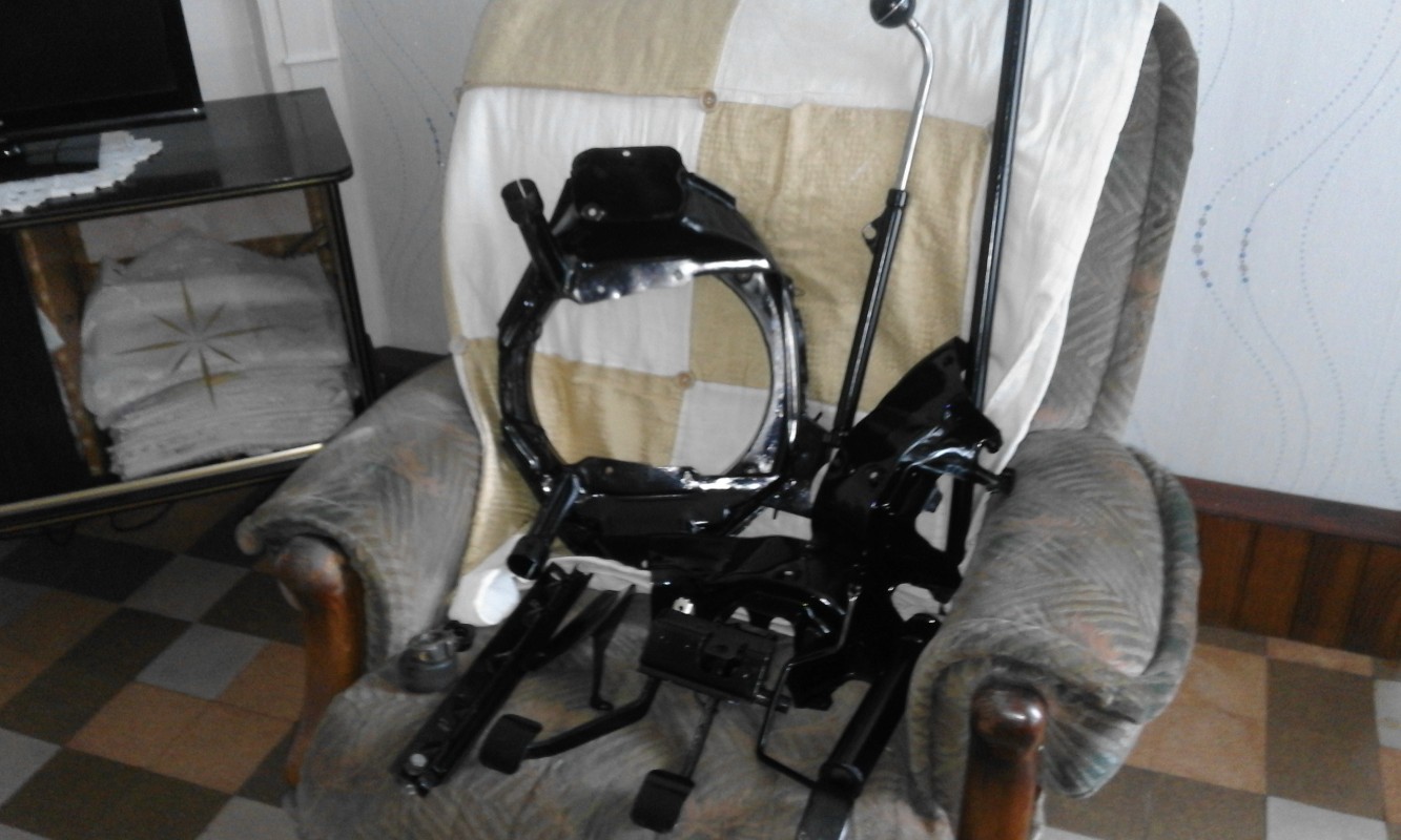

J'ai déjà pas trop mal avancé , caisse pratiquement fini , chassis fini,moteur boite aussi
maintenant je dois attendre le printemps pour peindre
a+lionel

:surpris: tout ça en un petit mois, :clap: Bravo :tchin:
Très joli boulot et en un temps record.
Re: resto de ma 2cv de 79
super :clap:
par contre la table et le fauteuil :non:

Ben dis donc tu n'as pas chômé !!! :clap:
Bravo, ça a l'air d'être du super bon boulot.
Perso j'adore la boite de vitesses sur la table et les accessoires sur le fauteuil ! :)
Vivement les beaux jours que tu puisses finir la peinture et tout remonter... pour rouler :volant: C'est le but ;)

J'espère que tu n'a pas mis le châssis dans le lit de la chambre a couché :mdrordi: Tu va avoir des problèmes :salut:

je bosse tout les jours dessus
je me lève 2cv je me couche 2cv :pouce:
tu n'était pas loin Charlystone car les ailes sont au dessus de l'armoire dans la chambre ;)
ma femme est une perle , je lui dit pas sinon elle va avoir la grosse tête :mdrr: :mdr:

J'espère que tu a pris ça avec humour ;) on a tous un jour fait plus ou moins comme toi,exemple une foi,ma femme absente,j'ai mis au four ma grille du ventilo pour faire prendre la peinture :mdrr: j'ai aussi vidé la bombe de Gex four pour nettoyer mon moteur etc....y a plein de chose intéressantes dans une cuisine :pouce: :salut:
