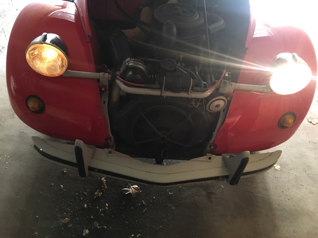

Je suis allé voir la machine, et ne vois pas où aboutit le fil de masse de mon phare. En fait je ne vois même pas où les fils sortent de la barre de phares.

Ton faisceau sort de derrière tes cuvelages de phare et rentre dans le support de phare.

Exact, ensuite les fils sorte sous la barre en dessous de la bobine a gauche du petit écrou qui maintient le support de la bobine pour le phare droit idem pour le phare gauche, sur le porte ampoule du phare le moins c'est le fils gris qui vas aussi sur le moins de la veilleuse :salut:

Après un grand nettoyage de toutes les cosses, et un resserrage de certaines, dans le phare et autour de la bobine (?), tout fonctionne à merveille.
