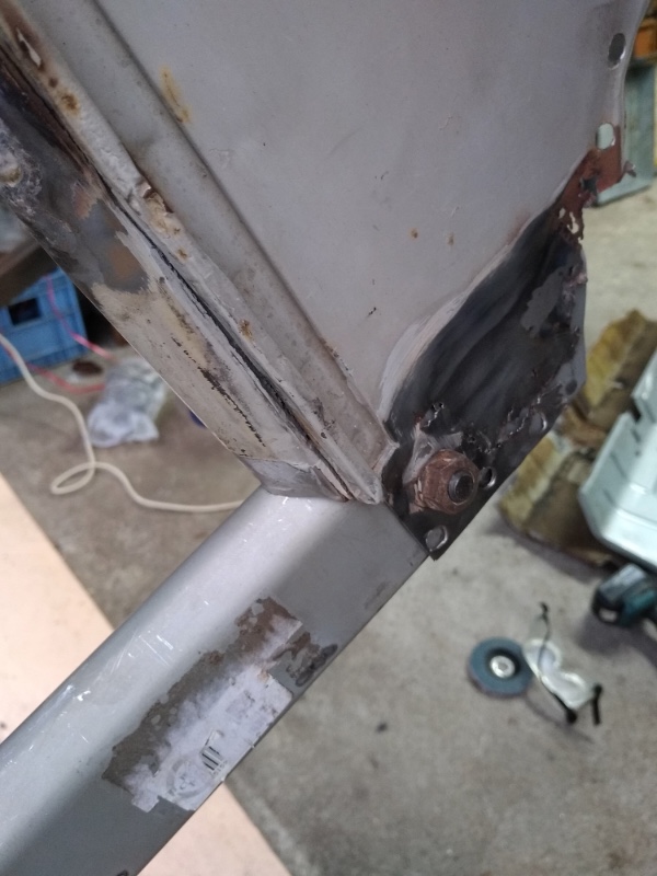

Bientôt je vais m'attaquer au GROS chantier de restauration de la caisse...Par quoi commencer :???: J'avais déjà posté cette question mais les réponses sont restées plutôt évasives et je ne suis pas encore fixé sur l'ordre de démontage/remontage.
Si je laisse de côté pour l'instant la partie arrière de la caisse que j'attaquerai en dernier, l'avant a besoin d'un gros coup de lifting :
Demi-baie de pare-brise, les 2 brancards, les tôles d'auvent (sauf peut être la droite qui est sauvable), le plancher pédale et les planchers latéraux...
Il y a des contraintes de maintien sur la tôle d'auvent dont je dois tenir compte, je pense que je ne peux pas tout démonter sans que je risque des pliures...voir photo suivante :
Alors mon avis, mais j'ai des doutes :???:
Je commence par :
1-les brancards
2-le plancher pédale et planchers latéraux
3-les (ou la) tôles d'auvent
4 la demi-baie de pare-brise
Que feriez vous dans ce cas ? Merci pour vos avis... :salut:
Voilà les photos :

Merci Eric pour le lien de Filofax ? Je vois que lui préconise de commencer par les brancards ( appelés plus communément bas de caisse), le plancher pédale, les planchers latéraux puis pour terminer le bas, les tôles d'auvent latérales...Donc la demi-baie de pare-brise serait en dernier...
Cet ordre me semble plutôt cohérent effectivement.
Je pense juste que je pourrais, peut-être, commencer par la demi-baie de pare-brise histoire d'apporter plus de rigidité vers le haut compte-tenu de l'état de pourriture avancée de la demi-baie en place :???: puis continuer dans l'ordre évoqué par Filofax... :???:

lucky40 a écrit : 06 sept. 2021, 13:31 1-les brancards
+1
C'est l'ordre que j'ai appliqué.
En plus, au vu des chevauchement des tôles, tu 'apercevras que c'est l'ordre le plus logique :wink:
Meuleuse d'angle, Burin de carrossier bien affuté et pince multi prise pour finir d'ouvrir comme une boite à sardine.
Un petit foret à dépointer de 6 mm pour les tôle latérales (auvent) coté montant de porte.
Pour la baie de pare brise, un chalumeau pour enlever le brasage fort qui. Et si tu n'en as pas (mais je crois avoir lu que c'est un outil en ta possession) un disque au grain 60 permet de le faire.
Allez, courage, j'ai trouvé ça finalement pas si compliqué que cela. :)

Même chose pour moi , remplacement des bas de caisse après savoir souder des renforts pour les remplacer.
Ensuite, les renforts tôles auvant, enlèvement du plancher pedale ,ajustement du nouveau , pose des planchers, Les portes
Pour voir si ça passe. Je n ai pas remplacé la baie de pare-brise . Le gabarit pour me rassurer .
Tout devrait bien se passer. Prendre son temps. Surtout ;) :pouce: :photos:
