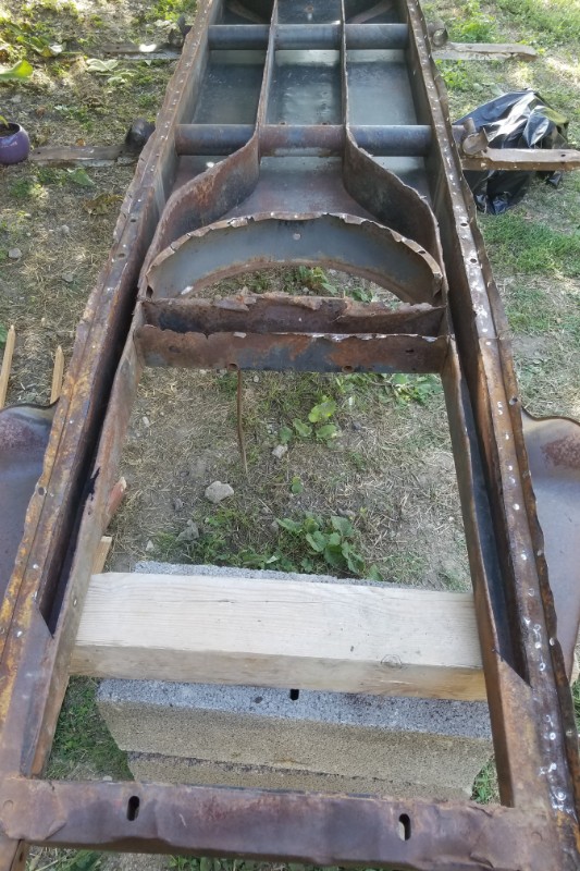

Voici le châssis d'origine , on a commencé a retirer la tôle inférieur
Dans l'attente de vos retours

il est comme la plupart des châssis de cette époque et il est sauvable, par contre il faut quand même savoir utiliser le MAG, avoir une plieuse ou faire plier les tôles
Voilà ce que j'ai fait sur un châssis bien plus abimé que le tien, regarde bien les photos ça va te donner des idées.
