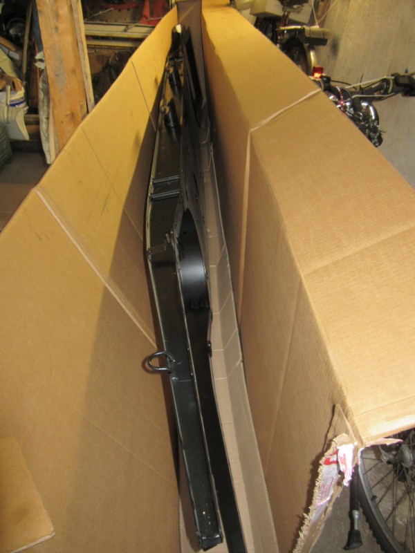

Trop tard...
Châssis commandé, il ne devrait pas tarder à arriver.
De toutes façons après démontage, le châssis est légèrement plié au niveau de l'essieu avant, d'ou la grosse difficulté à retirer les goujons.
Le support d'essieu avant est lui aussi attaqué, sans doute réparable par un pro, oui, mais pas par moi. ;)
Le problème est réglé de ce coté, je part sur une base neuve, pas de question à me poser si solide ou pas.
Merci à vous pour les tuyaux. :)
PS : l’arrière est nickel.

Alors sur ton nouveaux châssis regarde bien les fixations du maitre cylindre, et vérifies le bon emplacement de la traverse avant en comparant avec ton ancien châssis (prendre les dimensions).
Suivant les fabricants il faut la reculer de 20mm et bien-sur on ne te le dit pas quand tu l’achètes.
Cordialement

Qu'appelles tu la traverse avant? l'essieu?
C'est un châssis dédié aux azam avant 70, j’espère qu'ils ont un minimum respecté les cotes... :pascontent:
Je te dirais tous cela dans les jours à venir, je le reçois normalement demain matin (retard dans la livraison... :( )

en effet, il y a bien une différence entre la traverse avant et les fixations du moteur coté boite de vitesse, environ 1,5 cm plus espacé.

Tu nous fais 2 ou 3 photos ?
Pour la traverse regarde bien, il n'y a pas beaucoup de jeu ! et n’oublie pas de faire remonter le problème de la traverse à ton vendeur, on ne sait jamais peut être qu'un jour les fabricants vont rectifier le tir!
Jean-Marc.
capra
Messages : 403
Enregistré le : 16 juil. 2021, 23:43
Ma deuche : 2cv
Date de naissance : 01 janv. 1980
Localisation : Grenoble
Re: châssis de 2cv abimé - casse sur les nervures et rouille à l'intérieur
Message par capra »
Les photos rapidement faites, on ne voit pas grand chose, sinon, que l'espace est restreint....
Le livreur qui est resté très réservé (poli), m'a dit en partant, qu'il fallait oser pour faire ça dans un si petit garage... :mdrr:
Et puis m'a souhaité bon courage...
Il va me falloir est très ordonné, en plus comme le châssis n'était pas visible, on l'a rentré au pif et forcement il n'est pas dans le bon sens de la caisse, je devrais donc le ressortir sur la rue, pour le retourner...
J'ai préparé un petit chariot à roulette pour m'aider. ;)
