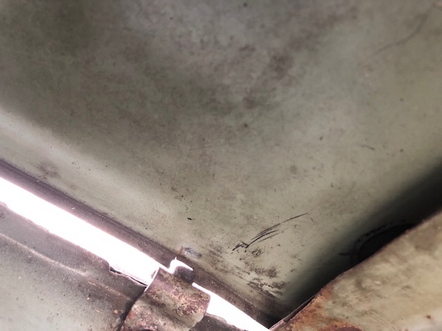

en faisant un tour visuel rapide de mon compartiment moteur j’ai vu que les joues d’ailes baillaient et que les entailles ou se mettent les attaches … n’existaient plus
vu l’épaisseur de la tôle c’est normal ! Y a t’il un moyen de renforcer cette partie de la joue ?
peut-être souder un renfort sur le côté de la joue ?

Perso, je découperai une lame de tôle que je collerai à la colle PU dans le pli de la joue après peinture. De cette façon, pas de dégradation de la peinture et résultat très solide.

on serait proche je t'aurai fait ça au Mig
rapproche toi d'un garagiste, il doit être équipé et ça sera fait en ........ 2 coups de cuillère à pot.

Merci pour les infos … la colle … c’est vrai pas de peinture … le mig … c’est mieux … à moins qu’il y a une âme charitable avec un poste mig ou à points … pas trop loin de Senlis (Oise)! ? Ou autrement j’irais voir un carrossier…

Non, absolument non! La colle n'a plus rien à envier à la soudure dans ce genre de cas. De nombreux éléments de voitures actuelles (et même d'avions) sont collés!

Re François … si tu as une marque de colle à me conseiller… je suis preneur et je pense que l’on sera plusieurs à l’être …

Perso, je n'ai utilisé que celle-ci : https://www.peinturevoiture.fr/1548-col ... serie.html
Mais il y en a certainement plein d'autres.

Ah yes …. Ne connaissait pas ce type de produit, dans les caractéristiques techniques, ils parlent d’un pistolet doseur, c’est nécessaire ? …. Si c’est efficace … je l’utiliserai aussi pour coller une rustine (un morceau de tôle fine) derrière un trou qui avait fait par l’ancien propriétaire qui avait mis un rétro gauche de mer … qui se déréglait à la première bosse ou dès que l’on dépassait le 20 km/h

La colle bi composant, c'est vrai que c'est pas mal pour des petites pièces....Attention à bien nettoyer et dégraisser !

Ben61 a écrit : 23 août 2021, 15:05 Ah yes …. Ne connaissait pas ce type de produit, dans les caractéristiques techniques, ils parlent d’un pistolet doseur, c’est nécessaire ?
C'est conseillé pour faciliter l'application et conserver le bon dosage. On en trouve sur le net pour une dizaine d'€.
casaman a écrit : 23 août 2021, 21:57 :salut:
Pour des petites pièces???
On colle avec des toits entiers, des panneaux de carrosserie, des blocs avant en alu sur des structures acier... Le châssis en alu de la Lotus Elise est intégralement assemblé par collage...
Alors, petites pièces.... :gnark:

J'ai collé un bout de gouttière avec ce type de colle, pas la même mais bon, même principe. Ça tient depuis 5 ans.
