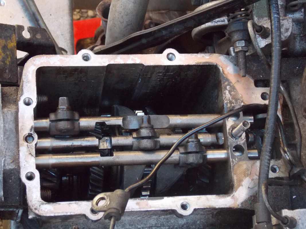

J'ai réussi à dévisser les écrous de cardan (c'est comme ça que ça s'appelle?)
je me demandais quels sont les endroits les plus judicieux pour placer les sangles pour lever l'ensemble boite-moteur? Vous savez où est le centre de gravité de l'ensemble?
Non, c'est l'écrou de fusée, mais c'est pas grâve du moment qu'on comprend.
J'ai toujours levé les moteurs seuls en les suspendant par une chaîne ou une sangle passée sous la tubulure d'admission échappement. Et il est parfaitement équilibré. C'est surtout important pour le remontage. Exemple, sur mon AZL.

Merci de la photo! J'étais réticent à soulever un moteur par l'araignée, mais apparemment ça tient?
Si le moteur est équilibré sous l'araignée, Il suffit que je passe une seconde sangle sous la boite, et ça va le faire je suppose (je vous dirai demain si je flanque mon moteur par terre :mdrr: )

Kvothe a écrit : 25 janv. 2021, 20:09 Merci de la photo! J'étais réticent à soulever un moteur par l'araignée, mais apparemment ça tient?
Kvothe
Pour soulever l'ensemble moteur boite, une sangle autour de l'araignée, et une sangle sous la boite à l'arrière, oui c'est bon.
Et pour la résistance des goujons : un moteur pèse 65 kg environ, avec 8 goujons, ça fait 8 kg par goujon, c'est rien du tout ; bien sur que ça va tenir... ;)

  • une vidange de boite:
