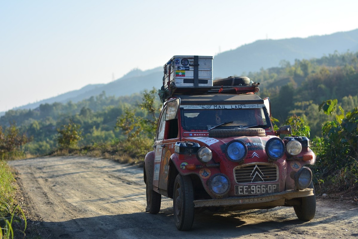

La 2cv que j'ai mis en photo a reussi a faire un bien plus long periple avec beaucoup plus de poid sur son dos et une galerie de toit qui a du tuer la vitesse. Je reste donc optimiste !
