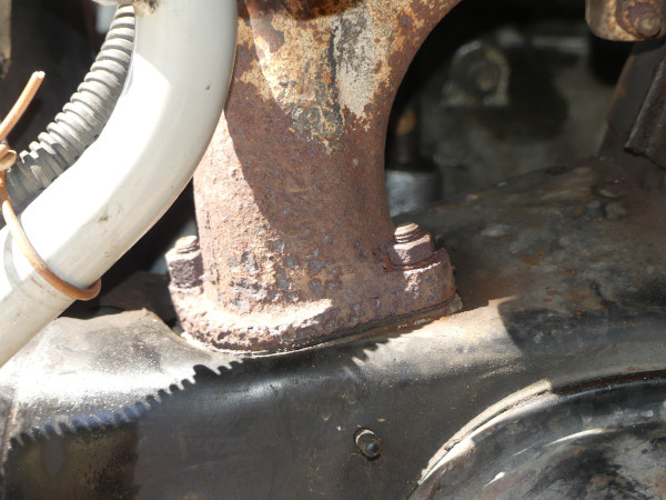

J'ai peut-être une piste : après de multiples essais de réglages un peu dans tous les sens (ce que je voulais éviter, mais bon... c'est mon 3ème carbu et au bout d'un moment ça finit toujours comme ça), j'ai eu subitement envie de resserrer les écrous de fixation de l'araignée au moteur et il y avait moyen de serrer encore. Et après ça, j'ai toujours un trou mais beaucoup plus léger et le moteur ne cale pas. Bref ça a produit le changement le plus significatif depuis le début...
Sachant que l'araignée n'a jamais été déposée, et que côté échappement, les joints sont complètement grillés (ça se voit), et que côté admission il y a encore moyen de serrer (mais j'ose pas j'ai peur de casser le boulon, ça m'arrive souvent), est-ce que vous pensez que ça vaut le coup de la déposer et de changer les joints ? J'ai toujours eu un peu peur de le faire parce que les boulons/écrous côté échappement sont tellement rouillés que j'ai peur que ça casse au démontage/remontage...
araignée - joint échappement
ça a pas l'air trop compliqué à démonter

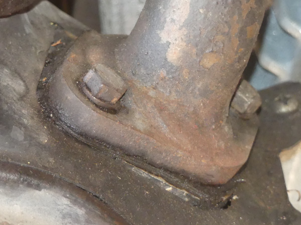

Pops34
Messages : 110
Re: réglage carburateur 2cv neuf : trou à l'accélération
Message par Pops34 »
côté admission ça donne ça
araignée - côté admission

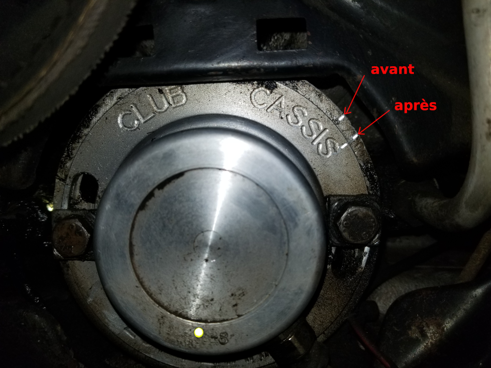

bon finalement mon problème n'était pas totalement résolu, toujours un problème de trou au tout début d'accélération, de temps en temps ça pétait. J'ai fait voir à un garagiste, il a rien fait à part me faire payer pour avoir joué avec la vis de richesse. Je suis allé demander conseil à un deuchiste plus expérimenté, on a fait fonctionner le carburateur à découvert, en fait quand ça pète : il y a un retour de flamme dans le carbu, donc il en a déduit que j'avais trop d'avance...
pourtant j'ai suivi la consigne : avec la pige, caler l'allumage électronique au point où la LED s'allume... je l'ai donc basculé un peu plus vers la droite, d'abord 2-3mm ça a amélioré les choses mais ça pétait encore, au final je l'ai poussé au max de ce que permettent les lumières (6-7 mm par rapport au point d'allumage LED). et plus aucun trou à l'accélération, le passage du ralenti au circuit de progression est remarquablement fluide et elle démarre beaucoup mieux à chaud comme à froid.
J'ai aussi pu régler le carbu avec moins de richesse.
c'est quand même bizarre cette consigne de réglage du tuto MCC ...
