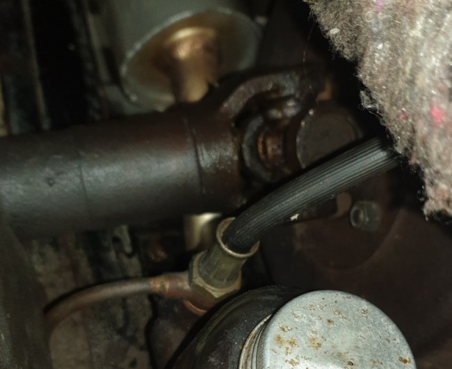

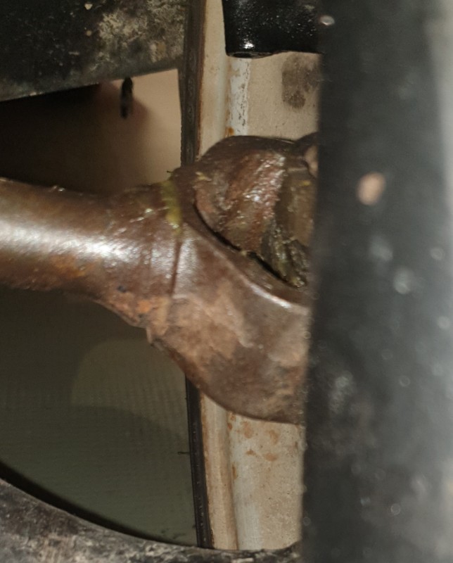

Sur ton AZAM tu dois avoir des cardans à croisillons, non ? Sont-ils bien montés ?
Mets-nous des photos où l'on peut voir les deux cardans...

On (enfin je !) voit(s) pas bien....
Je voudrais voir si les fourches des deux cardans sont bien dans le même plan.
Pourquoi ? Parce qu'un joint de cardan, du nom de son inventeur l'italien Cardano, ne transmet pas exactement un mouvement circulaire, c'est à dire qu'à l'entrée du cardan tu as un mouvement circulauire mais à la sortie tu as une sorte de patatoïde, et en principe c'est réversible. Donc en entrant le même mouvement patatoïdal on obtient en principe un mouvement circulaire, ce qui n'est pas complétement exact.
C'est pourquoi il y a toujours deux cardans associés l'un derrière l'autre. Mais il faut que les entrées, donc les fourches, soient dans le même plan pour que ça fonctionne à peu près...

Je voudrais une photo où l'on voit les deux cardans, coté roue et coté boite. Une photo de l'arbre de transmission complet, quoi !
Pour vérifier, comme je dis, que les cardans sont bien montés. Je ne sais pas si c'est facile à faire comme photo :surpris: Et je n'ai pas d'exemple.
Je vais essayer de voir sur mon AZL ou mon AZAM si on peut faire une telle photo facilement.
Enfin, je pense que tu as compris le principe : il faut que les fourches des deux cardans soient dans le même plan, et surtout pas à 90 °. Sinon, ça ne tourne pas rond...

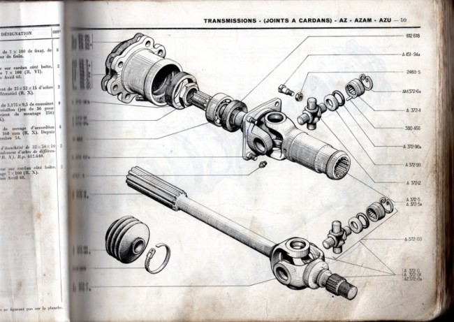

Voir sur le schéma ci-dessous. les fourches sont dans un même plan vertical Peu importe l'orientation du plan du moment que c'est le même.
