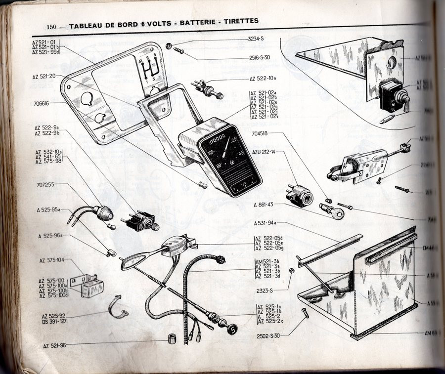

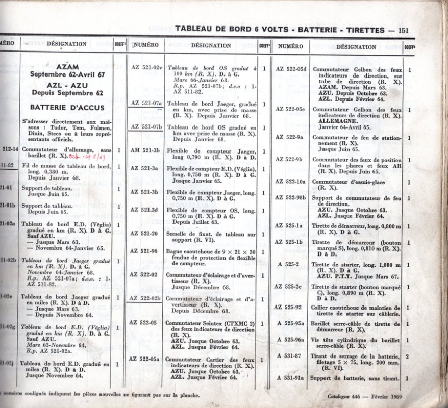

Je vous mets les scans de mon catalogue de PR, et je vous explique un peu.
Dans le catalogue l'embout carré est appelé "embout carré" :mdrr: Et l'embout en forme de lame de tournevis est appelé "embout rectangulaire.
L'embout carré c'est depuis mars 1952 et pour le petit compteur rond.Référence du câble : A 563-13a.longueur 890 mm.
Après il y a trois référence de câbles pour compteurs à direction à gauche de marques Jaeger, (AZ 521-3b)- ED (Véglia) (AZ 521-3a) et OS (AZ 521-3d) , tous de longueur 750 mm, et une référence pour compteur Jaeger et direction à droite longueur 790 mm (AM 521-3b). Ce dernier va aussi pour les compteurs "larges", genre AMI 6) DàD ou DàG..
Il n'est pas indiqué dans le catalogue pour ces 4 derniers la forme des embouts !
