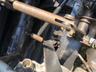

est-ce que quelqu’un saurait comment on attache le ressort du frein à main ?
Merci les amis.
Comment attacher le ressort de frein à main sur 2cv ?
- D’artagnan 65
- Messages : 52
- Enregistré le : 20 avr. 2020, 18:57
- Ma deuche : 2cv az
- Date de naissance : 19 mai 1980
- Localisation : BORDEAUX
- Fichiers joints
- BD741DD1-6D66-4187-9394-9910EDABDD1C.jpeg (32.39 Kio) Vu 3874 fois

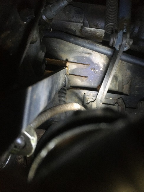

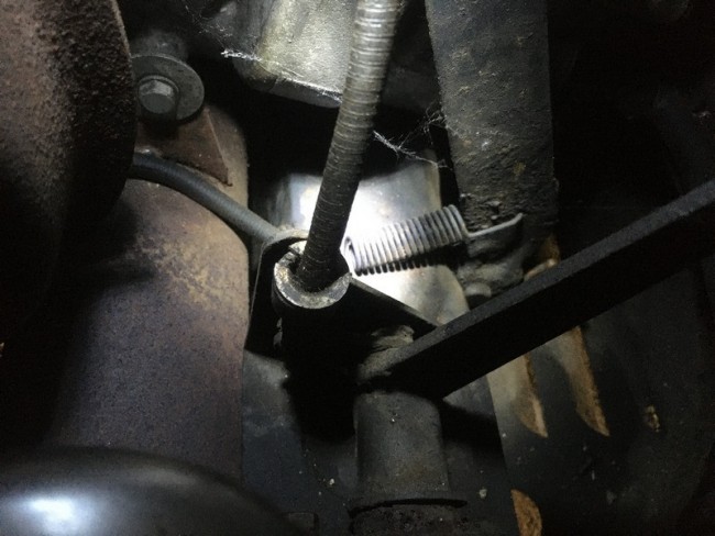

Il me semble que le ressort est pris d'un bout dans un trou au bas du levier et s'accroche à l'autre bout dans un trou sur la traversE du châssis.
Je vais essayer de faire des photos de mon AZL.
Si ça te permet de voir !

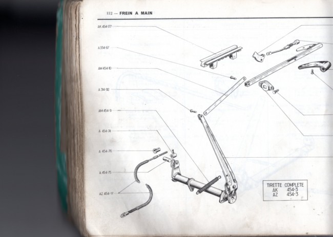

Sur le catalogue de pièces de rechange, on voit mieux.
