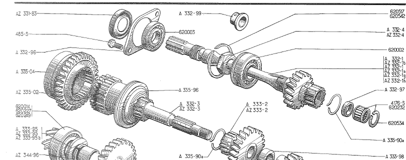

Je rajouterai ; changer les 3 segments de ralenti, c'est pas cher et ce serait dommage de s'en passer...
segment d'arret.PNG (17.12 Kio) Vu 6220 fois
Puis remplacer les cages à aiguilles s'il y en a...je crois une sur les anciens moteurs tout à la droite de l'arbre de commande réf 4176 S .
Pour le synchro de 2/3ème, on peut remplacer le synchro, c'est pas très facile...voir le tuto de René...On peut, quand c'est possible remplacer par un synchro d'une autre boite...mais faut trouver la pièce en bon état, car celle là elle est pas donné en neuf...
