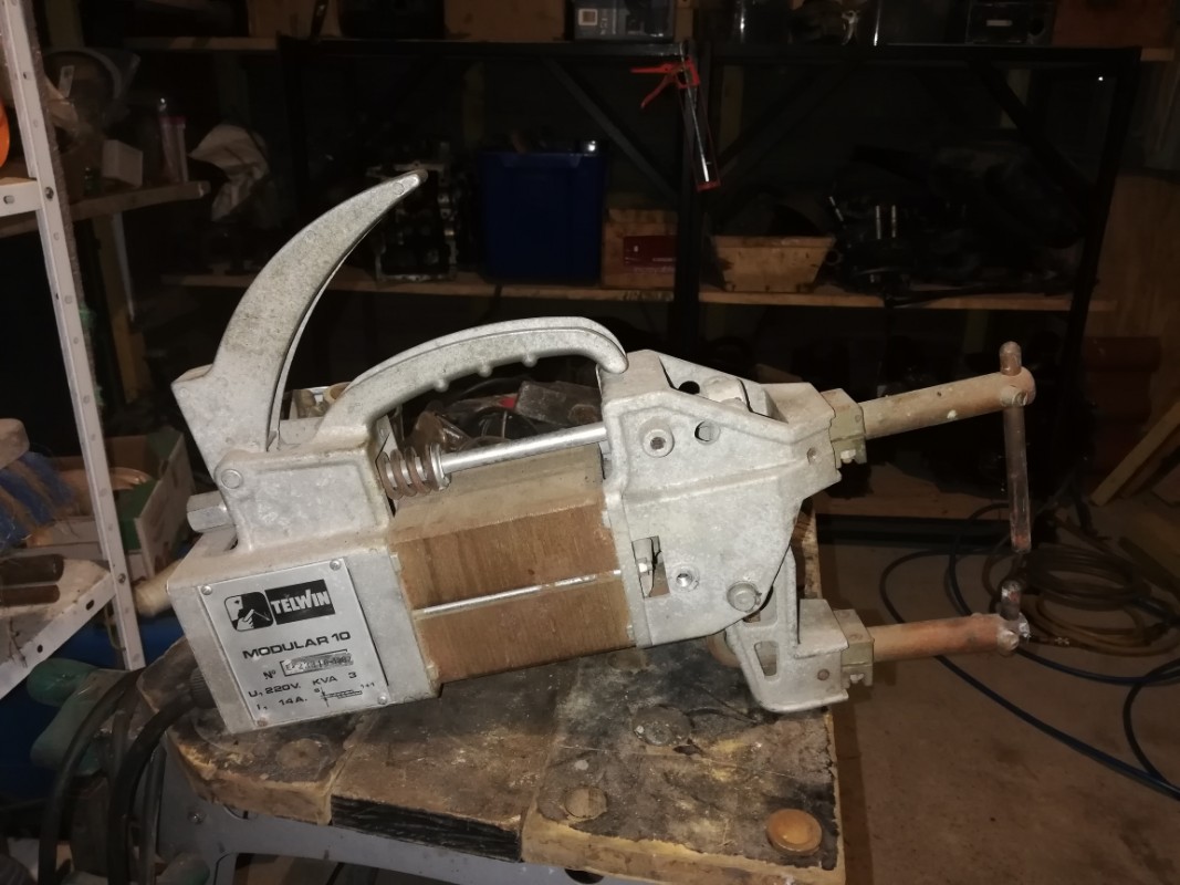

Un ami m'a prêté sa pointeuse :
du coup je l'ai essayée sur le bout de tôle en équerre rajouté en bas, côté gauche, c'est pas évident au début, mais on y arrive très bien à condition que les tôles à unir soient parfaitement collées l'une contre l'autre . Je vais en profiter pour souder par pointage des feuillures de deux centimètres de large sur le châssis à l'avant et à l'arrière de l'emplacement de la tôle neuve, ce qui me permettra de souder efficacement les tôles entre elles en rigidifiant la ligne de soudure.
