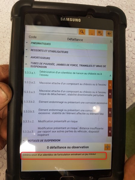

pour info, mon contrôleur (à qui j'ai envoyé le lien de ce fil, puisqu'il est mentionné !!), m'a montré ce matin sa tablette avec ce que comporte le code :
En image :
En fait, un jeu léger dans les pivots, peut entraîner ce défaut ! Le truc, c'est que c'est que c'est à l'appréciation du contrôleur et que la liste de l'encadré n'est pas exhaustive. :siffle:
(Pascal, si tu repasses ici et que j'ai dit une ânerie, n'hésite pas à me reprendre !! :gnark: )
