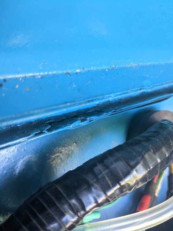

Re: 2cv AK 400 de 1975 qui reprend du service
C'est difficile à dire, d'autant que ça s'est tout de suite arrêter de goutter lorsque je me suis arrêté !
En tout cas, ça ruisselait sur la colonne de direction et sur les fils du neiman.
En y réfléchissant je ne vois pas trop comment ça pourrait venir du compartiment batterie, il n'y a peut être qu'une seule fuite qui goutte à plusieurs endroits !
J'ai pensé à une entrée d'eau par le compartiment batterie car la charnière de capot n'est pas très belle. Elle est d'origine mais assez tordue puis il y a eu du mastic par dessus. À force d'ouvrir et de fermer le capot, des petits morceaux ont d'ailleurs sautés...
En tout cas les coupelles qui font l'étanchéité des essuie glaces ont l'air en bon état, mais je rajouterai du joint à l'occasion, on verra bien !
Remarque quand il pleut très fort, je me prends quelques gouttes d'eau au visage avec ma C3 de 2008... J'aurais été très agréablement surpris que la 2cv soir étanche du premier coup !

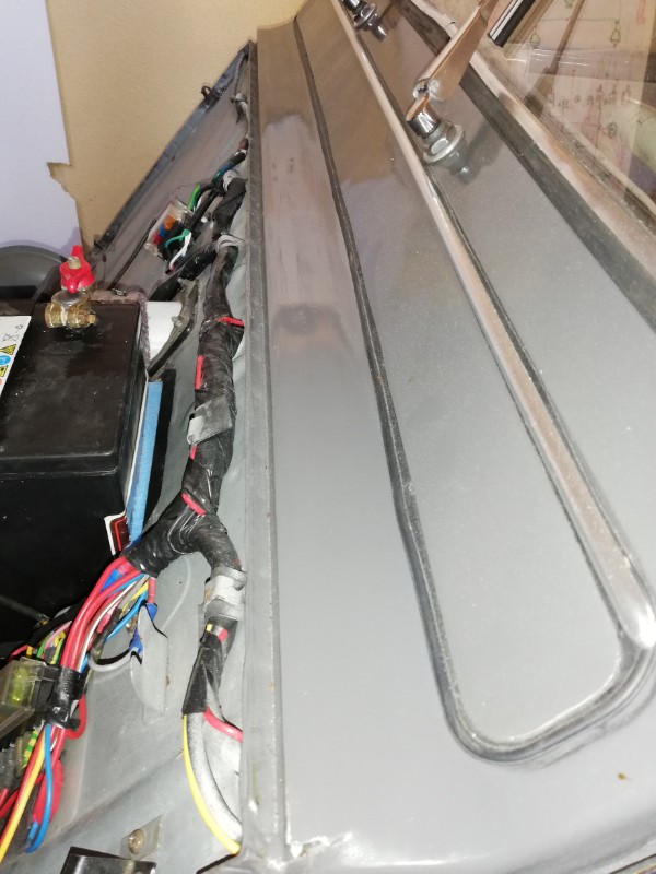

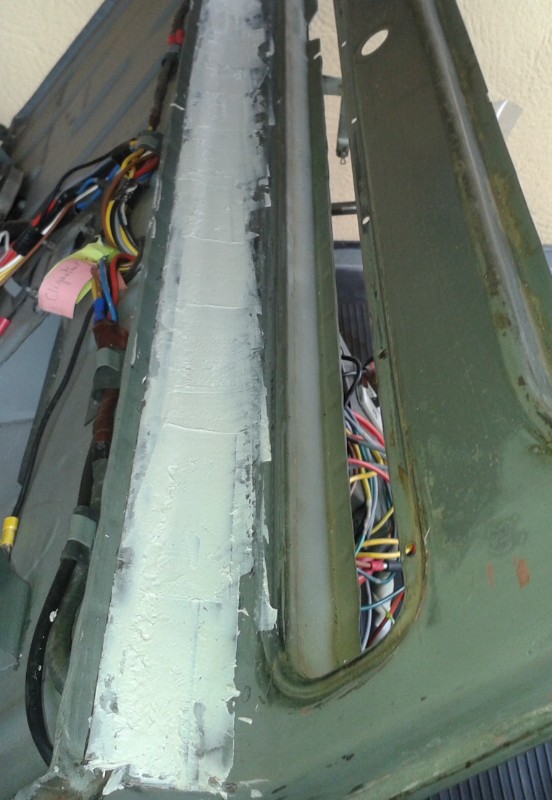

Il n'y a pas beaucoup de causes d'entrée d'eau sur l'avant :
- Axes d'essuie glace
-Charnière de capot
-Baie de pare brise
Pour prévenir ces petits ennuis, lors de la restauration de l'Azam j'ai carrément souder la partie baie de pare-brise à la partie charnière de capot puis je l'ai mastiquée et peinte...étanchéité garantie

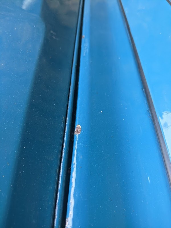

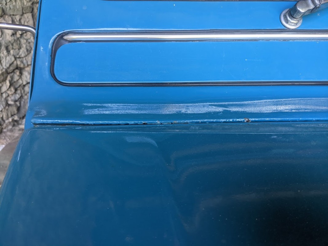

Merci pour les photos lucky !
c'est un peut ce qui avait dû être fait sur la mienne, mais pas aussi proprement... Sur les photos é et 3, on voit bien la charnière tordue et le mastic qui commence à sauter.
Sur la première photo, on voit que l'eau à stagner sous la charnière de capot, ce qui a fini par percer. Je pensais que l'eau pouvait passer par là, mais se point se situant en dessous des endroits où j'ai repéré les fuites, je pense que ça viens d'ailleurs. Je vais également étanchéifier cet endroit.
C'est dommage, cette zone risque de pourrir prématurément.. Mais bon on doit encore avoir quelques (dizaines?) d'années avant une prochaine intervention !

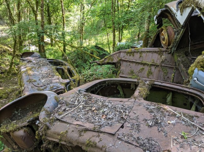

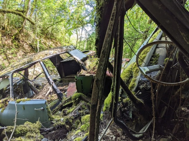

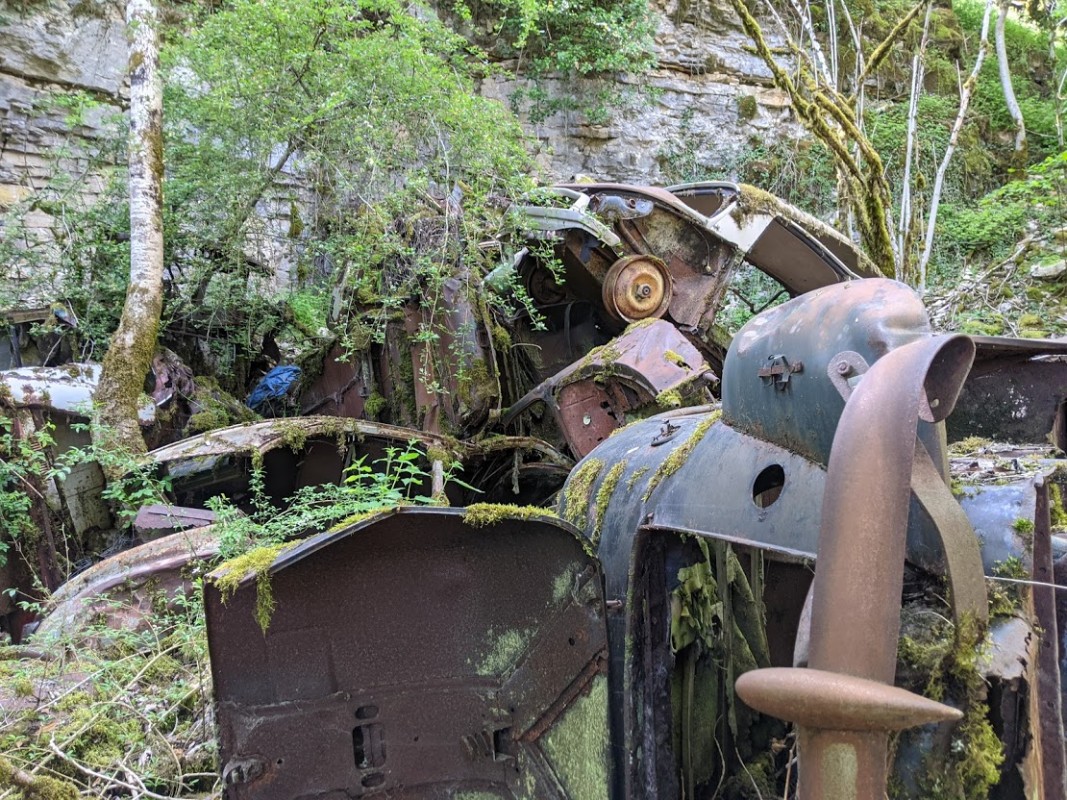

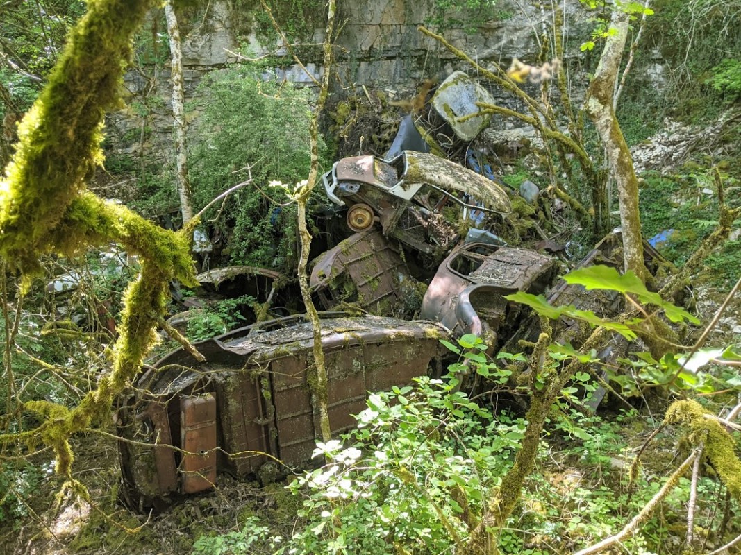

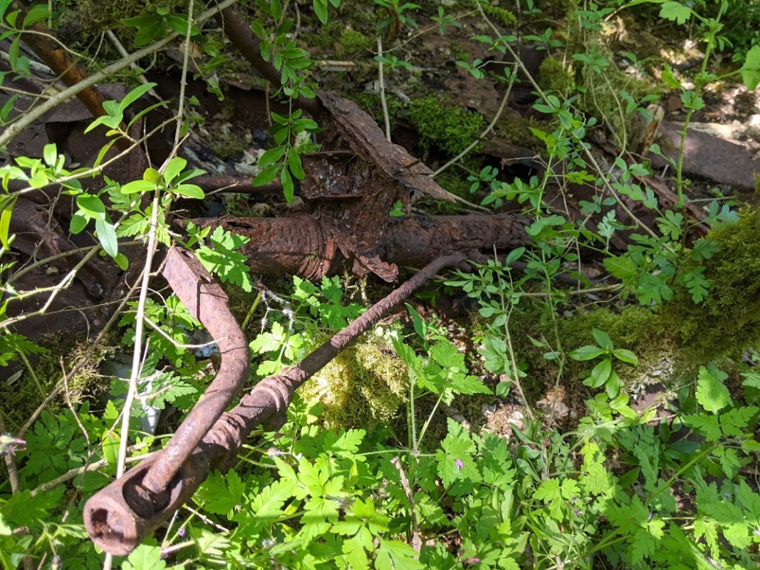

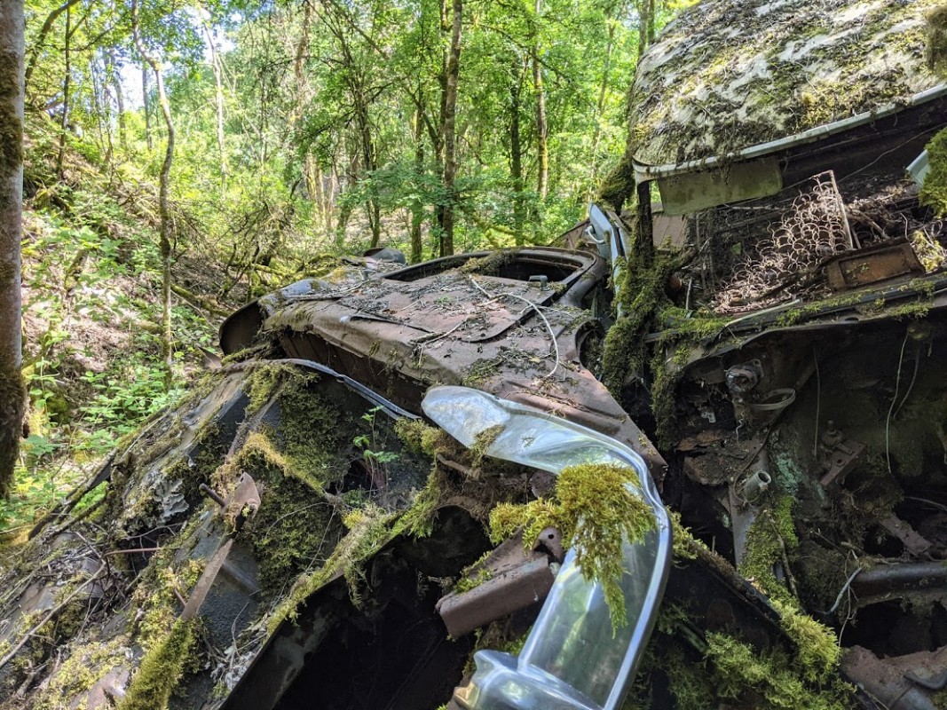

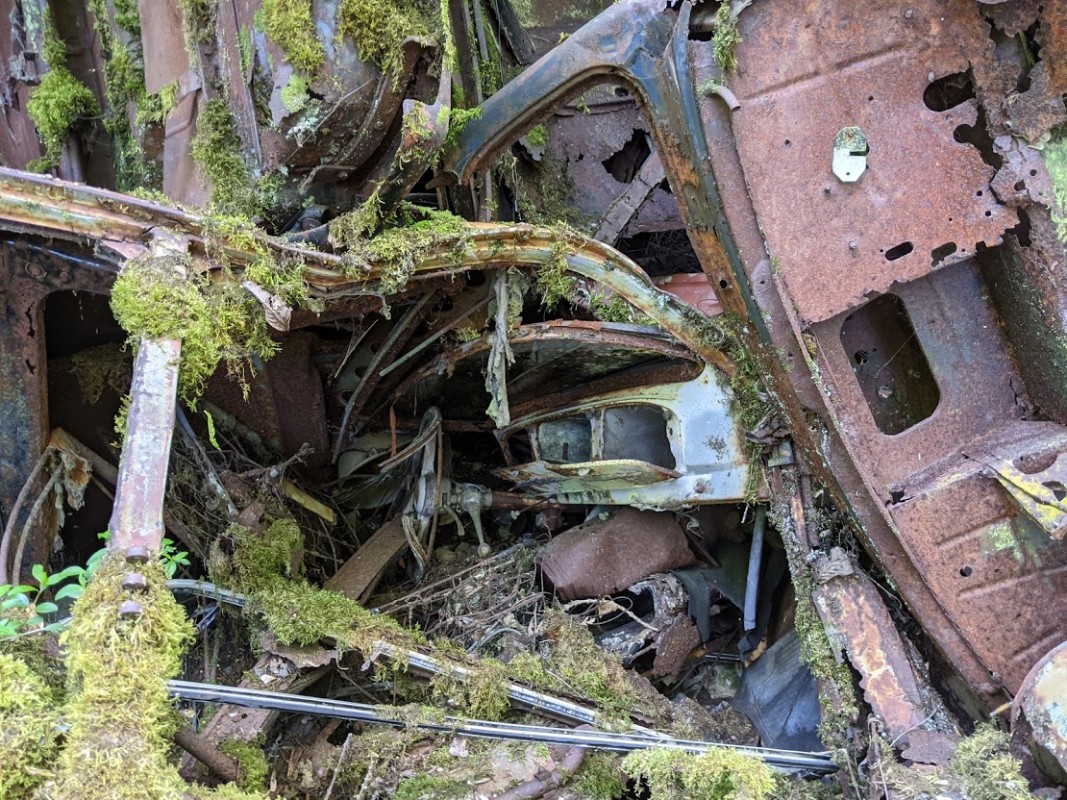

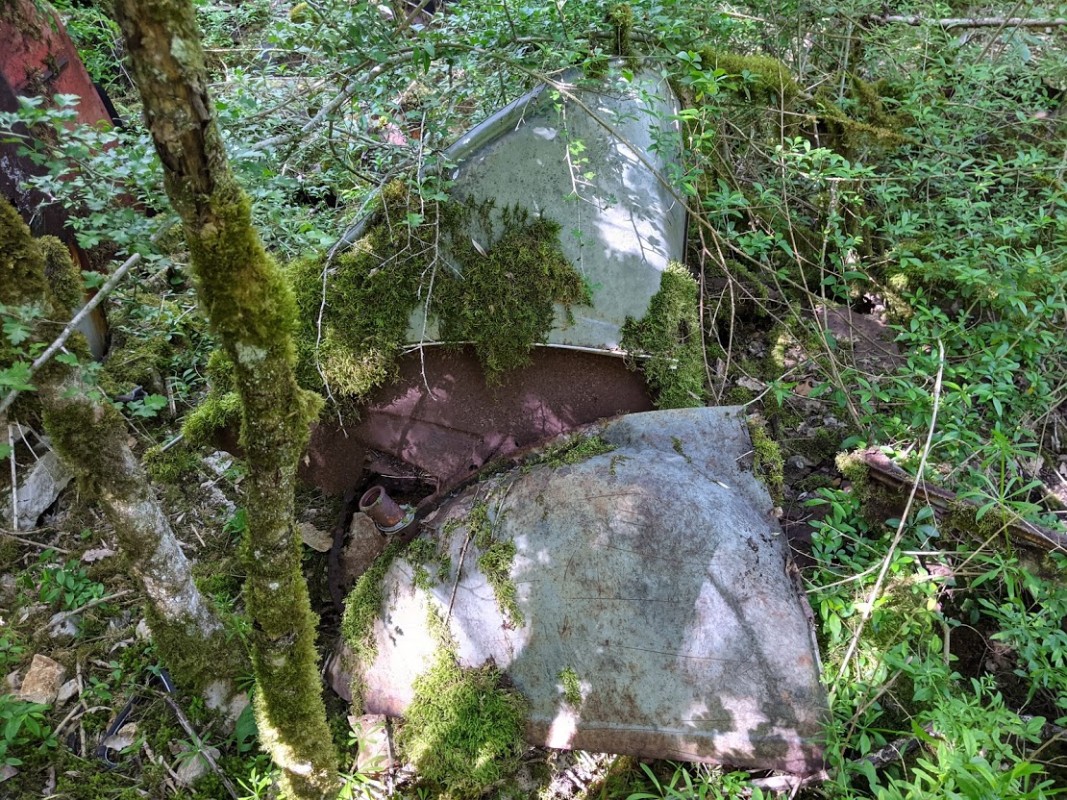

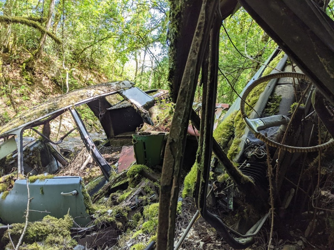

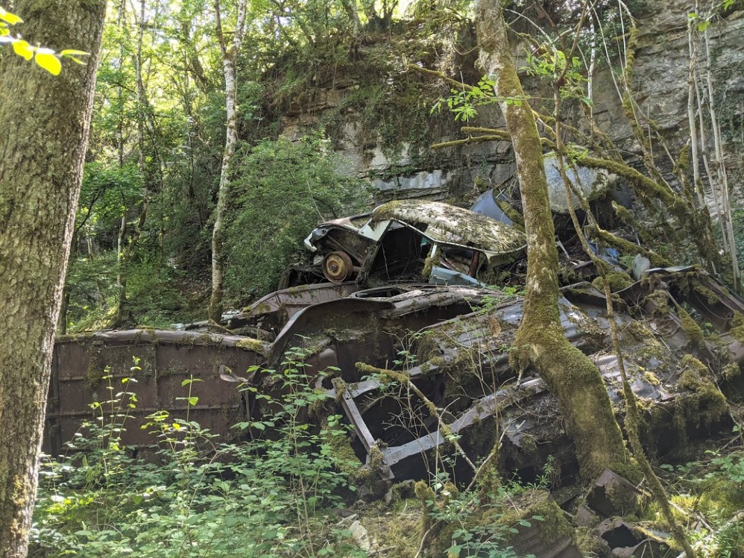

Sinon, je tiens à vous présenter un endroit que j'adore !
Certains vont trouver ça triste voir dégeulasse, mais je trouve ça personnellement très poétique, et représentatif d'une période où on ne se prenait pas la tête...
Il s'agit d'un cimetière de citroen que j'ai découvert il y a quelques années près de chez moi !
elles ont été jetées depuis une petite falaise, souvent sans moteur, devenu maintenant inaccessible à cause de la végétation. Elles sont maintenant bloquées ici, dépouillées et décomposées au fil des années... Je dirais qu'il y en a au moins une dizaine, dont notamment 2 ou 3 tractions, 2 ds... Je n'ai pas réussi à identifier le reste

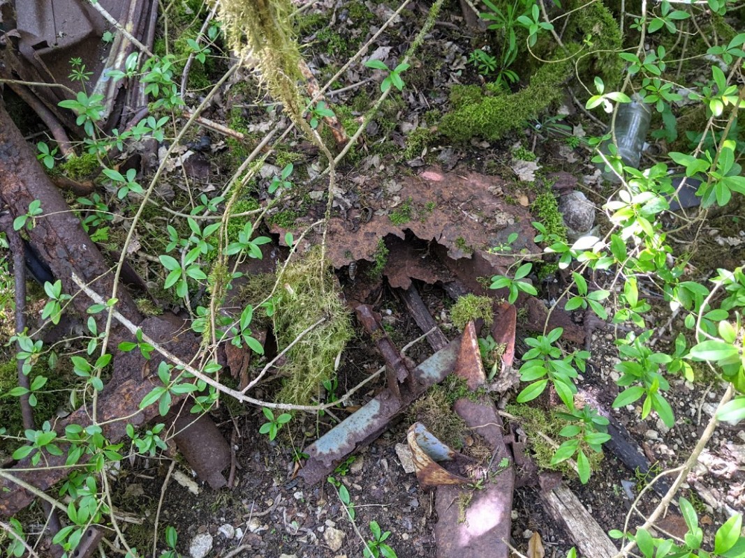

En regardant de plus près, on peut même y trouver une 2cv ! J'ai eu du mal à la trouver, heureusement qu'il reste une aile "intacte" !
Qui a dit qu'une 2cv n'était pas écolo ? Quand on voit ce qu'il en reste, on pourrait presque croire que c'est biodégradable
Bref, c'est le paradis pour les amateurs de rouilles comme moi !

Des restes ... de 2cv ! Ou plutôt ce qu'il reste ... des restes !
Et c'est là où ta remarque prend tout son sens :
... j'adore !Qui a dit qu'une 2cv n'était pas écolo ? Quand on voit ce qu'il en reste, on pourrait presque croire que c'est biodégradable![]()

Oui à l'époque, ils ne s'embêtaient pas beaucoup et surtout on ne les recherchait pas.
Vu qu'il y a que des Citroën, la recherche aurait pu être rapide.
Oui, après tu meurs pas de froid mais du tétanos

Et attention aux guêpes, frelons, serpents qui adorent ces amas de ferrailles où il fait bon vivre...

Je ne savais pas pour les toits de ds en fibre ! Chez nous on faisait de la luge avec des plaques de briques de lait non découpées, sensations garanties
En tout cas, tétanos ou pas je n'oserais pas monter sur ce tas de ferraille ! Des châssis sont sectionnées par la rouille, on aurait vite fait de passer au travers et de se retrouver coincer et lacéré là dedans...

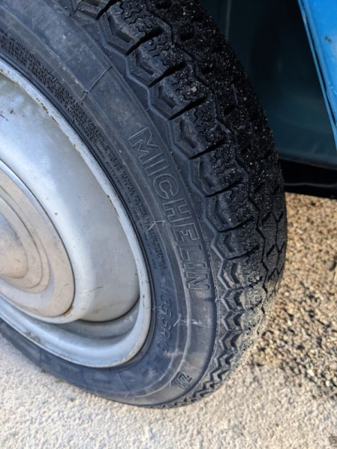

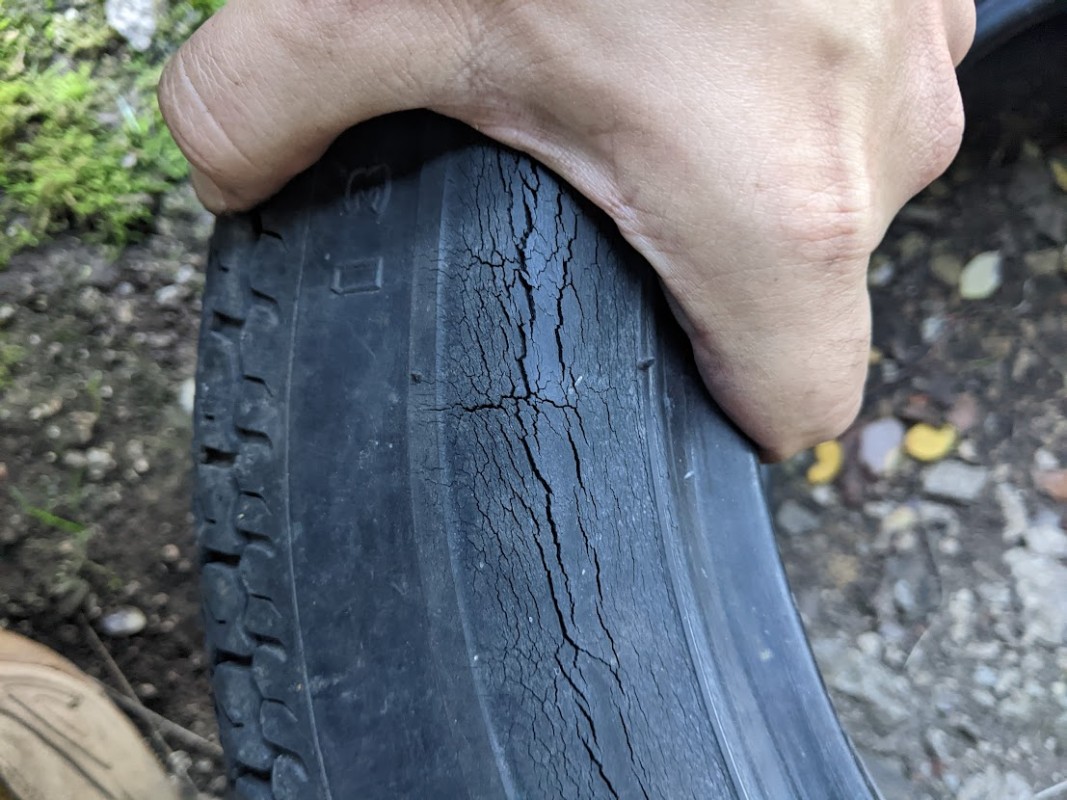

- J'ai vérifier la pression des pneus: presque aucune perte, sauf la roue de secours qui est à plat :pleurs: Impossible de trouver des chambres à air pour le lendemain, et je n'ai pas réussi à me faire prêter une roue... Je suis donc parti sans roue de secours, pas très prudent mais bon, pas trop le choix !

Et puis pour la roue de secours, si elle a une chambre à air, de bon démonte pneus, des rustines , un serre-joint et roule

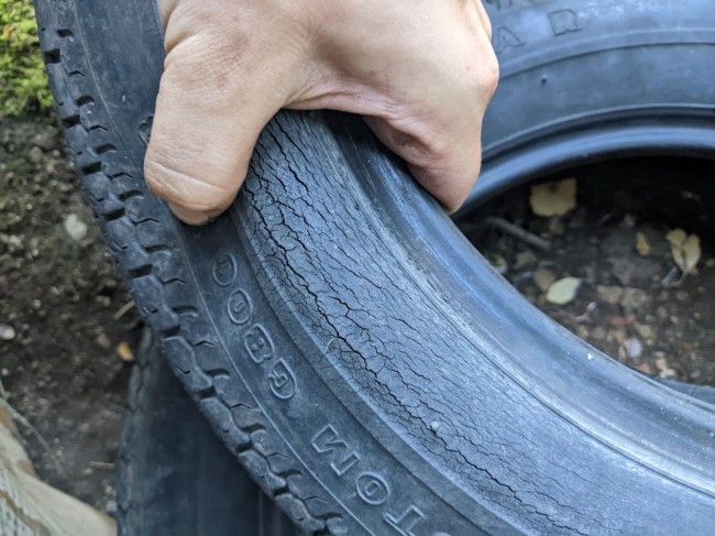

Pour les roues, j'avais surtout peur d'éclater un pneu ! Pour rappel ils sont d'époque, et quand même un peu craquelés... à chaque petite pause, je faisais le tour des flancs pour vérifier que rien ne bougeait !

ça fait longtemps, mais je viens vous donner des nouvelles de l'ak, qui continue de sillonner les routes et de remplir son rôle d'utilitaire, comme en témoigne cette photo
(la botte de foin a été faite "sur mesure" pour rentrer dans le coffre)
Nous avons décidés de changer les pneu, qui pour rappel datent des années 80. même si nous avons fait environ 3500km avec, Il était temps de les changer : Je les contrôlais régulièrement, et même si ils ne semblaient pas bouger, je craignais de plus en plus l'éclatement (et le CT d'ici moins de 6 mois
Leur comportement n'était pas top, ils s'écrasaient dans les virages sérés à basse vitesse et la voiture avait tendance à aller tout droit.
Puisque nous avons pris notre temps, nous avons pu économiser pour nous acheter 4 michelins zx en 135 ! Le comportement est nettement meilleur ! Bien plus stable dans les grandes courbes, et ils ont moins tendance à s'écraser dans les virages serrés. Cependant, je trouve que la pression de 1,4 préconisée à l'avant est trop faible. Je suis monté à 1,8 et je trouve que le compromis est meilleur. direction moins lourde, beaucoup moins tendance à s'écraser, tout en préservant le confort et la tenue de route.
Hormis ça, j'ai fait quelques bricoles dessus depuis le temps, comme recentrer le volant qui n'était pas droit, ou réparer le bruiteur du clignotant qui ne fasais pas assez de bruit (ça reste faible, mais on l'oublie moins !). Sinon, rien n'a bougé, et on continue d'en profiter !

Bonjour, belle AK, tu a bien fait de remplacer tes pneus, car en juillet j'ai éclaté un pneu âgé de 20 ans, j'ai remplacer les 2 à l'avant et je dois en prendre 2 autre au salon Epoqu'auto dimanche prochain, des Michelin X

Tu as bien fait de changer tes pneus

Merci !
Je ne voulais pas attendre d'en faire éclater un, c'est sur !
En tout cas, les 4 vieux pneus d'époque nous ont bien dépannés. ça aurait été compliqué d'investir 350e en pneus juste après la restauration !
