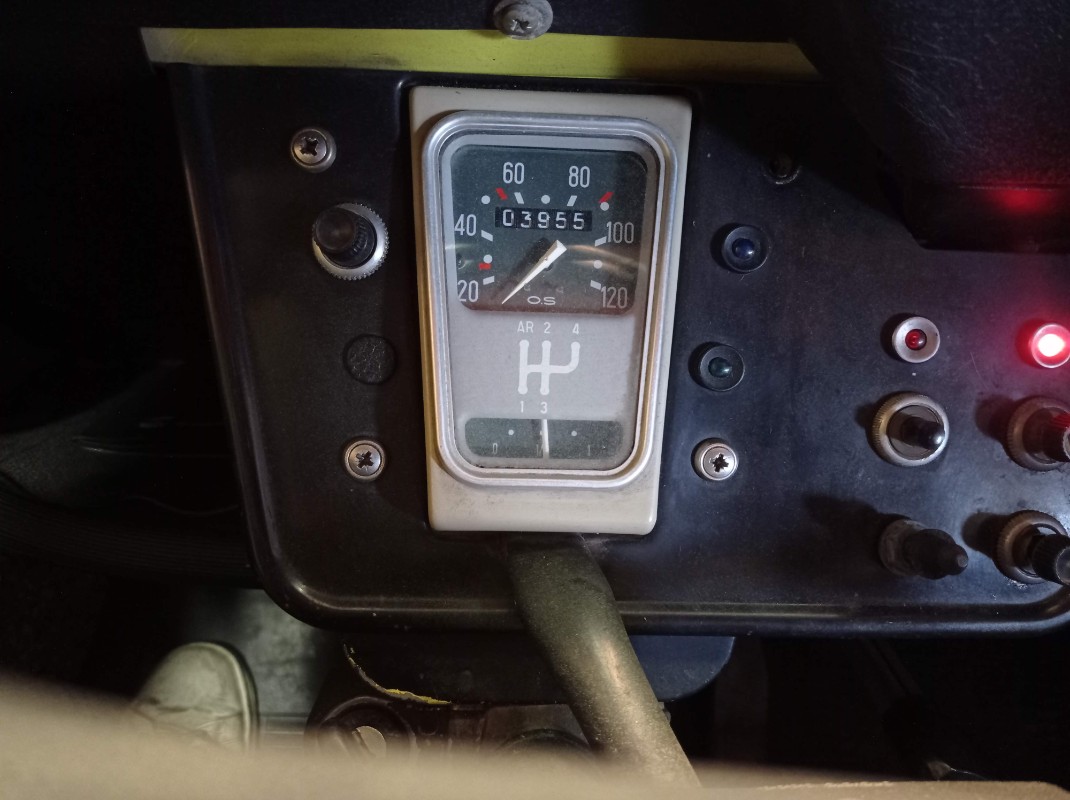

J'avais un probleme de jauge similaire sur la mienne quand je l'ai achetee.
J'ai achete une nouvelle jauge, et au final (apres avoir demonte / remonte le reservoir 2 fois
) il s'est trouve que c'etait simplement un probleme de masse. J'ai fait passe le fil de masse de la jauge dans un trou de la caisse et connecte a un des gros boulons vers le siege arriere, et hop, plus de souci. Tout fonctionne nickel. Peut-etre meme un peu trop bien, parce que le "0" est vraiment "a sec". La derniere fois quand l'aiguille etait sur le trait, j'ai mis un peu plus de 21L
