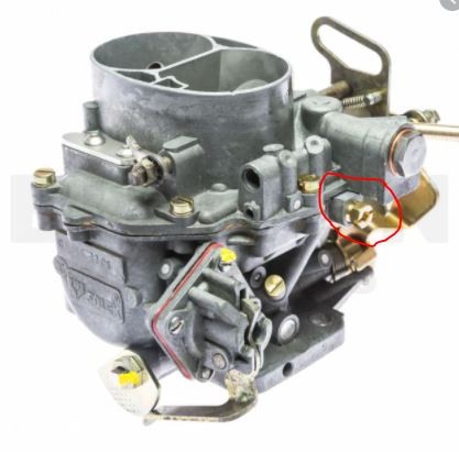

Si ce carburateur, ce gicleur se trouve où s’il vous plaît ? A l’intérieur ou à l’extérieur ?

Le gicleur de ralenti se trouve en gros sous l'arrivee d'essence, a l'avant du carbu. Accessible facilement avec une cle de 7 ou 8 sans rien demonter d'autre.
Est-ce qu'il a repris aussi le reglage correct du ralenti / richesse? Pour ma part, ma 2CV fonctionnait nickel a l'automne dernier, et en voulant la redemarrer recemment, j'ai eu pas mal de soucis de carburation aussi, peut-etre du au froid? J'ai fini par demonter le carbu completement et lui faire un nettoyage en profondeur, et j'ai remarque a ce moment-la que la cale sous le carbu etait fendue.
Demonter le haut du carbu est assez simple, et ca permet deja de nettoyer pas mal ;)
Bon courage a lui!
