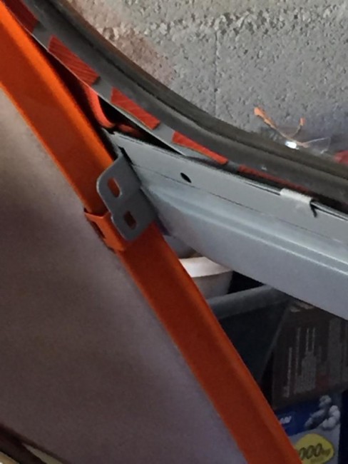

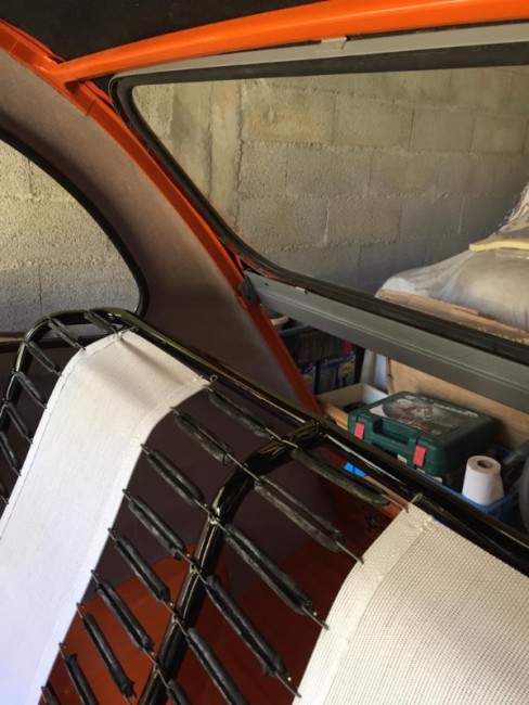

Quelqu'un saurait-il me dire ce qu'il faut comme vis et écrous pour fixer la traverse inférieure de la capote sur la carrosserie ?
Je vous joins les photos pour vous montrer l'endroit.
Est-ce que ce sont des écrou cages ?
Merci de vos renseignements

C'est fixé par un boulon de 6, (vis et écrou si tu préfères). Il faut que ça reste réglable.

Bonjour, je viens de voir sur la mienne, j'ai vis et écrou, vis extérieur et écrou intérieur mais c'est du 5 ×10 avec rondelles de chaque côté :salut:

Pour moi c’était des écrous cage en M5, que j’ai retirés car j’y ai installé un hamac.
Au fond j’ai un trou carré, parfaitement adapté aux écrous cages. Et toi ?

J'ai aussi un carré qui semble fait pour des écrous cage.
Mais j'ai monté des vis et écrous et ça semble aller.
Il va falloir aussi que je modifie le haut de la traverse, différente de la précédente, pour pouvoir remettre ma plage arrière.
