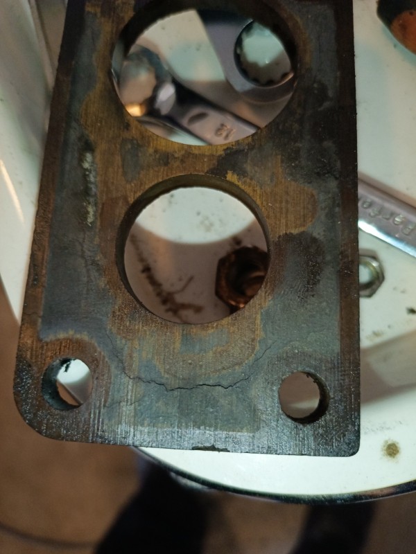

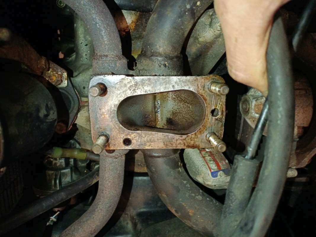

- un seul joint entre le carbu et cale, pas de joint entre la cale et le collecteur (?) - pas normal, n'est-ce pas? ni de trace de pate a joint.
- la cale me semble fendue, ce qui pourrait donc peut-etre creer une prise d'air :pensif:

La cale:
La cale fendue?
La cale fendue?
Le collecteur apres avoir demonte la cale, pas de joint dessous:
Le collecteur
Le collecteur

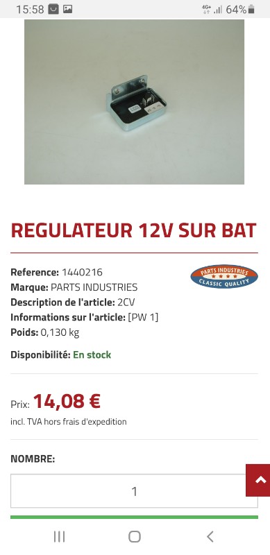

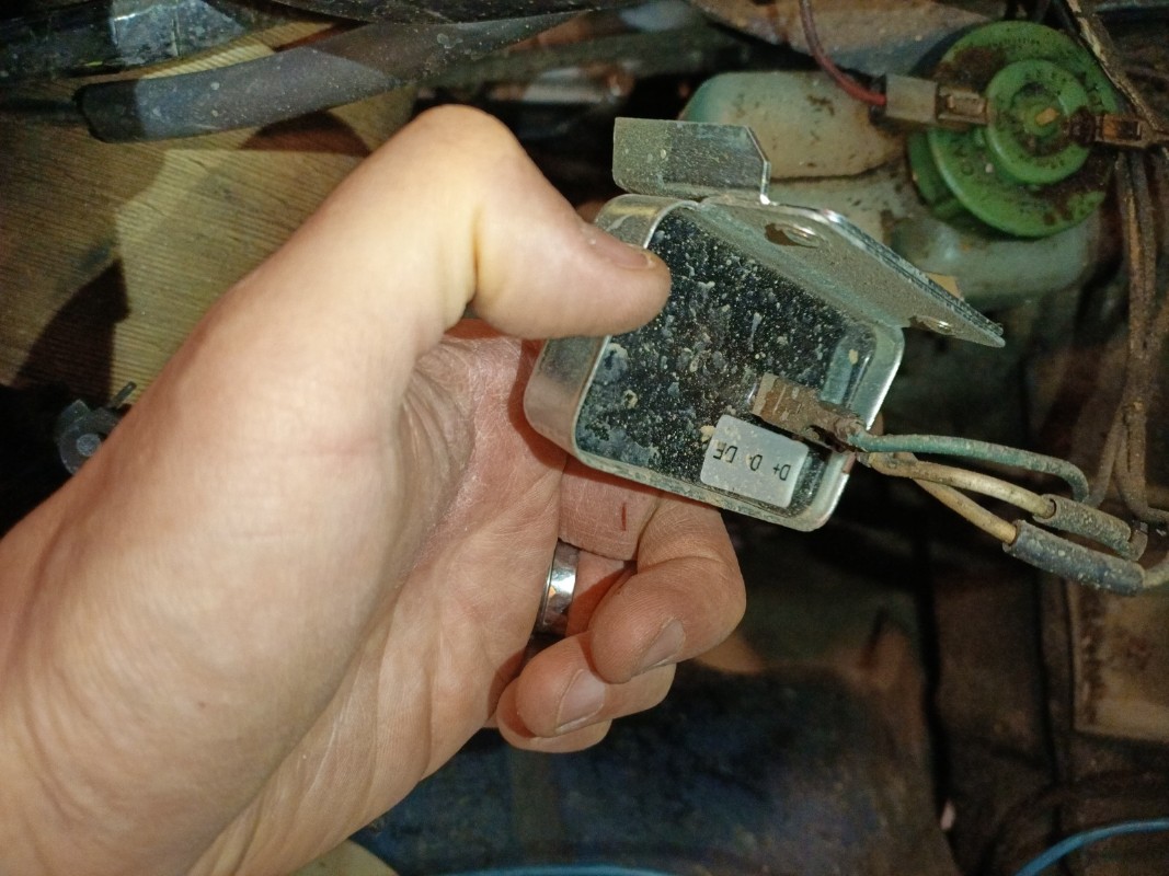

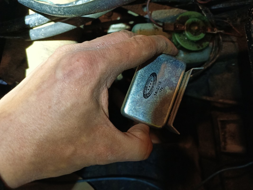

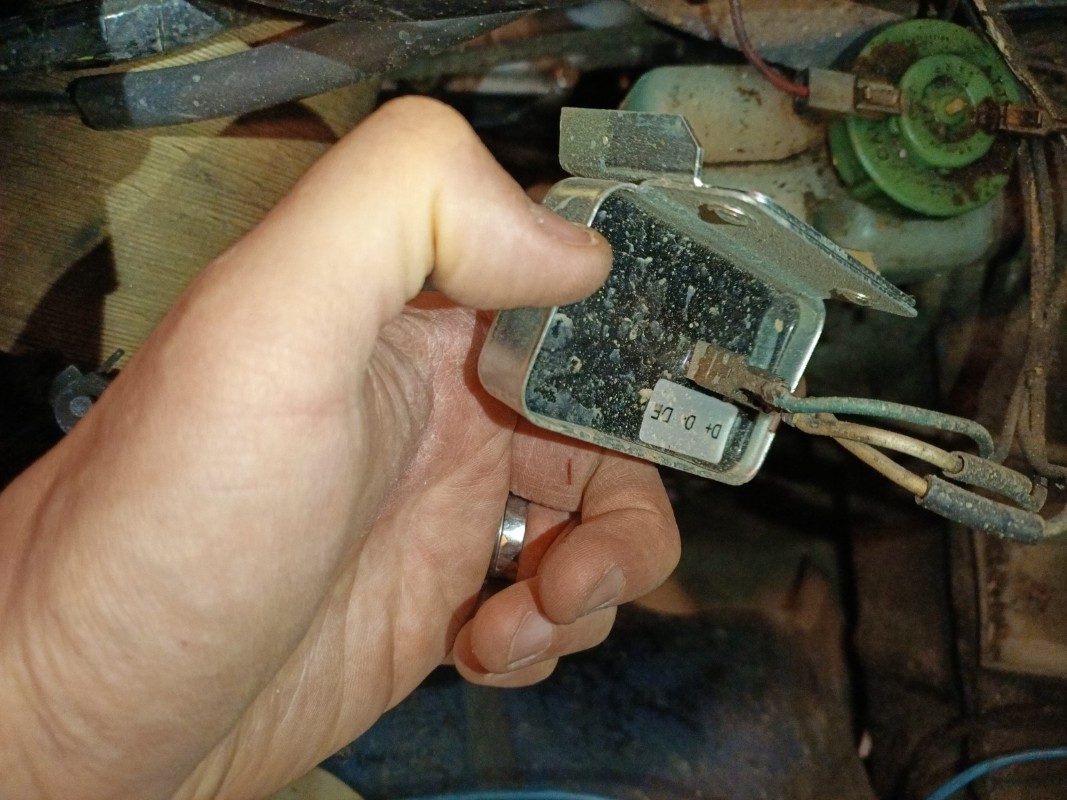

et pour Eric, voici mon regulateur:
regulateur 1
regulateur 1
regulateur 2
regulateur 2

Messages : 9624
Re: Moteur 2cv qui cale en freinant fort ou a mi-gaz
Oui à première vue c'est un électronique, on le trouve sur TPV.

Message par Pat_finlande »
Eric13190 a écrit : 22 avr. 2021, 15:59 :salut:
Merci Eric, c'est deja une depense de moins a priori :mdrr:

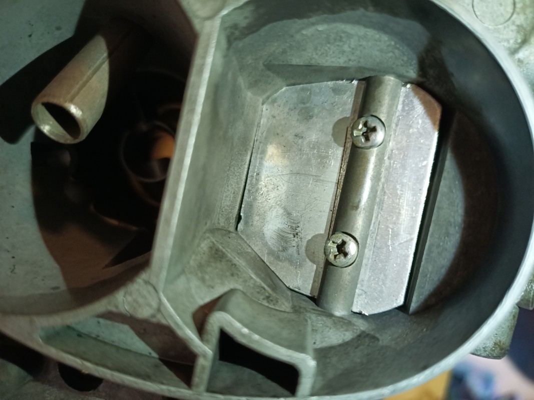

Et forcément, le clapet de starter s'est pris sur la tête du gicleur, et ça l'a un peu amoché :enerve2:
C'est grave, docteur ?
J'ai redémonté, redressé le gicleur, et ça a l'air de passer. Donc au final mon carbu est propre nickel, mais pas forcément en meilleur état :boulet2:
Non, ce n'est pas bien grave, parce que de toute façon, le clapet n'est pas étanche.
Par contre, il n'est pas très droit ton clapet de starter.
Tu peux faire mieux que ça.
Il, suffit de desserrer légèrement les deux vis et d'aligner ton clapet.
Par contre, il ne fait pas de "dent" sur 'aluminium du clapet, pour éviter de rayer quoi que ce soit.
Tu peux le poncer un peu avec du 180

Filofax a écrit : 25 avr. 2021, 00:47 Non, ce n'est pas bien grave, parce que de toute façon, le clapet n'est pas étanche.
:pouce: le clapet a peut-être bougé quand il a frotté sur le gicleur, ou juste mal installé par le dernier qui l'a ouvert ! Je le demonterai pour le poncer et essayer de le mettre plus droit.

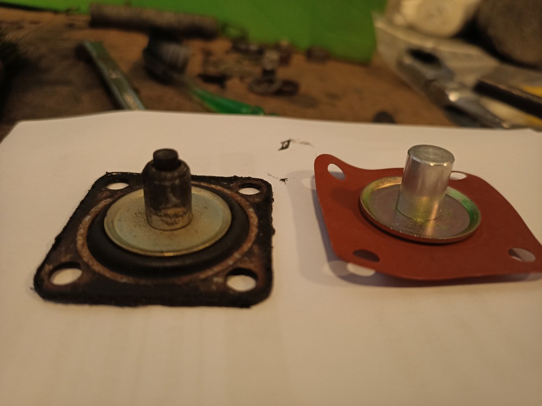

J'ai reçu la nouvelle membrane de pompe de reprise, pas vraiment identique !!. J'ai bien commandé celle pour un double corps...
Donc, ça passe ou pas? Je préférerais éviter de tout monter pour vérifier ;)
Messages : 1745
J'ai reçu la même, et je l'ai monté ainsi.
Du moment qu'elle est de la même hauteur....

Filofax a écrit : 26 avr. 2021, 16:50 J'ai reçu la même, et je l'ai monté ainsi.
ok :pouce: je l'ai mesuree au pied a coulisse, j'ai l'impression que la nouvelle est un poil plus courte (genre le teton en moins :pensif: mais ca peut aussi etre juste moi ). Mais mon distributeur me dit la meme chose que toi, et de toutes facons il n'a que 2 modeles, un pour le carbu simple corps, et un pour le double (celui-ci). J'essayerai, on verra bien!

Il faut regarder si le vieux est encore assez souple. S'il n'a pas d'effet ressort, c'est qu'il est mort.

pat77 a écrit : 26 avr. 2021, 18:46 Il faut regarder si le vieux est encore assez souple. S'il n'a pas d'effet ressort, c'est qu'il est mort.
:pouce: le caoutchouc a l'air un peu craquele quand je pousse, donc je me suis dit autant le remplacer. Je reverifierai quand meme, j'essayerai peut-etre les 2 " a sec" dans la pompe de reprise et voir si je sens une difference en l'operant a la main.
