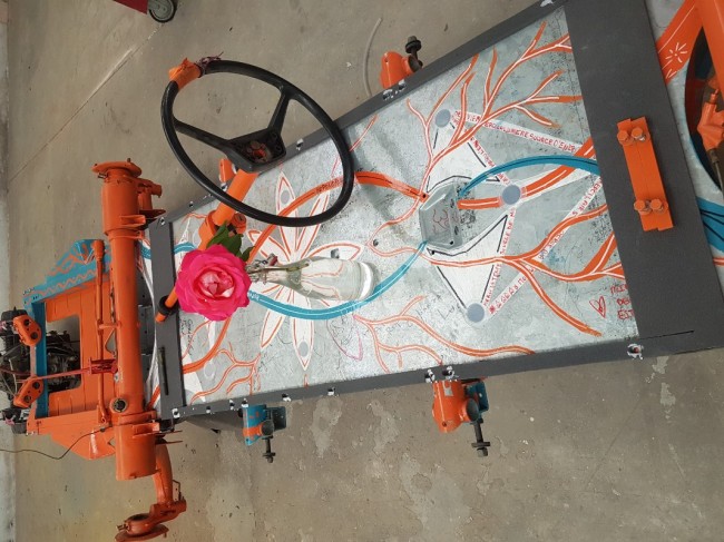

Aujourd'hui j'ai ceuilli une rose que j'ai placé sur le châssis. Cela à tout de suite changer l'atmosphère de l'espace.
Ses pétales, son odeur, ses couleurs. Que quoi faire fleurir mon poète interieur.

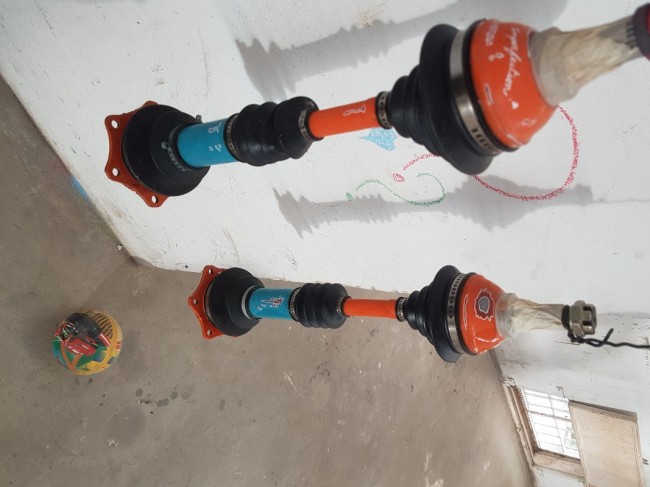

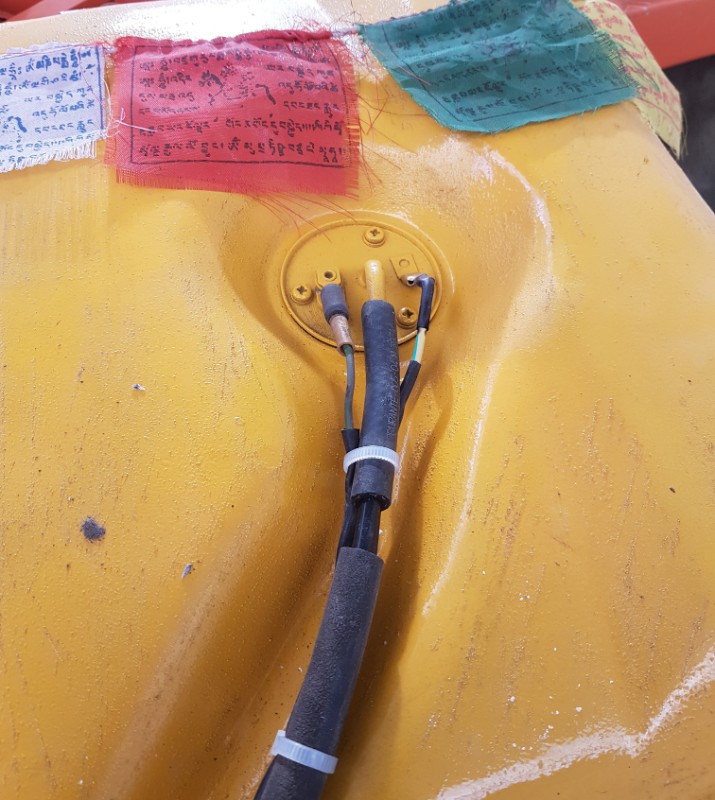

Tout en couleur :)

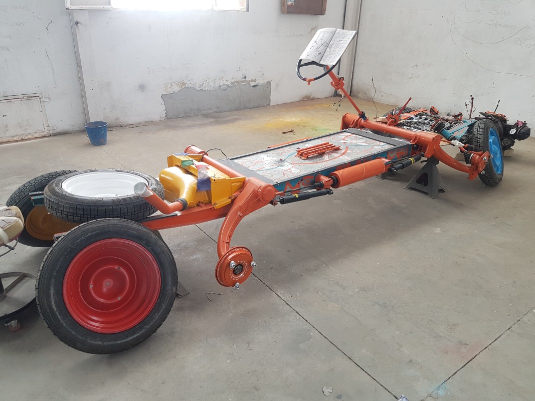

Par contre, il y a un soucis sur la première photo.
Sur le soufflet de cardan intermédiaire il ne faut mettre qu'un seul collier et non un collier de chaque coté comme tu as fais.
Le petit diamètre, coté roue doit être libre, sinon il va se déchirer rapidement

Filofax a écrit : 22 avr. 2021, 23:48 Tout en couleur :)
Bien vu Filofax !
Tu as l'œil!
Super conseil je m'occupe de ça.

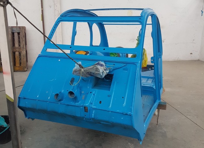

Enfin hier, je me décide à faire la peinture de la caisse, lâchant prise sur les centaines de détails pour faire mieux. Me rappellent les milliers de détails qui offrent déjà un résultat splendide!
Bon ça aurait été plus facile si j'avais prévu suffisamment de peinture!
Rattrapé par l'équilibre économique et le profond désir de réduire mon impacte carbone.
Lâcher prise! Toujours lâcher prise!
Toujours avec Gratitude, Harmonie, Sérénité et Joie.

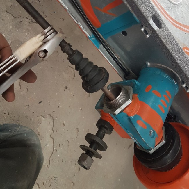

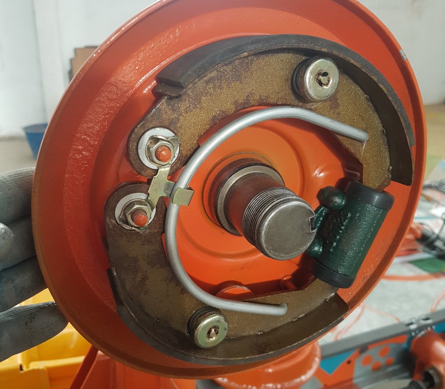

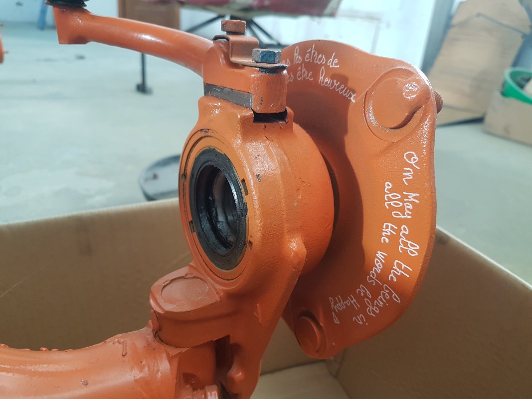

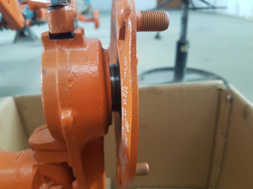

Question pour le roulement avant,
Je l'ai fait changer et voici ce qui se présente!...
Si vois avez des idées de comment remettre ça en place étape par étape, j'accueil!
Aussi une curiosité pour les garnitures de freins arrière qui se retrouvent avec un angle différent de 90° par rapport à sa base.
Serait ce normal?
Merci merci pour vos réponses!

Pour le roulement, pas de soucis, c'est normal, il faut serrer les cardans :wink:
Un petit coup de marteau sur une cale en bois ferra déjà son office.
Pour les freins arrières, ton train étant à l'envers (les bras de suspension vers le haut), c'est également normal. :wink:

Je suis rentré dans le doute trop vite pensant que le roulements"foutait le camp" alors que pas du tout comme le fait remarquer très justement Filoflax.
J'ai cette bonne habitude de commencer à douter des autres avant de me remettre en question. D'autant que la plus part du temps ces "autres" ont une expérience nettement plus avancé sur le sujet en question.
Total je passe un moment au téléphone à chercher le pourquoi du comment puis j'envoie des messages puis je met un poste sur le forum.
Au moins une heure de passé pour un écrou à serrer :pensif:

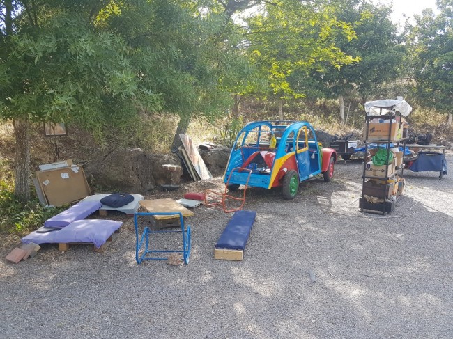

Je mactive ces temps ci car il me reste que quelques jours avant de devoir rendre l'espace qui me sert pour explorer mon état d'esprit deudeuche 😊
300 m2 pendant 2 mois c'est plutot cool! En echange d'un loyer correct.
J'avais même penser en utiliser une partie pour en faire un loft, sauf qu'avec les résidus de peinture dans l'air, j'ai bien fait de m'abstenir.

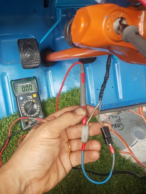

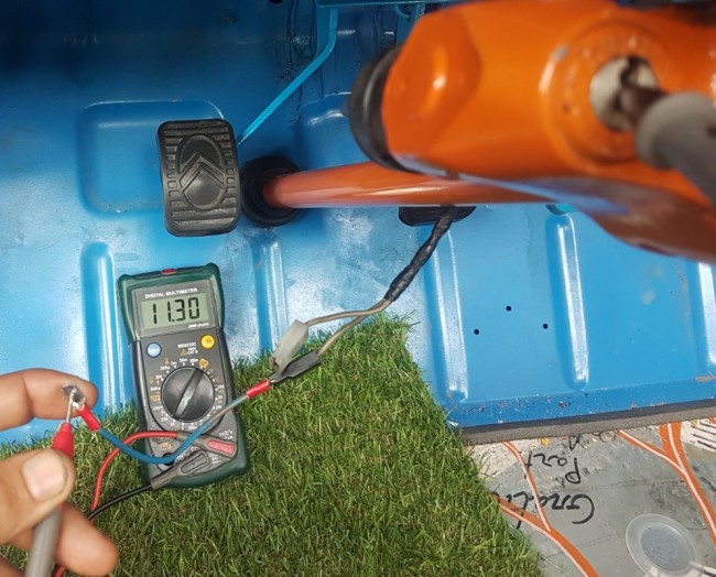

Me voilà faire face à 2 inconnues électriques.
Les warnings,
- clignotants fonctionnent parfaitement
- le bouton arrive à fonctionner lorsque les 2 clignotants gauche sont debranchés. Test avec un bouton testé ok sur une autre 2 chevaux.
Les stops,
- test de continuité du fil depuis le contact au croisement des feux arrière OK
- contact au top.
- mot que je shunt à la place du contact, la tension passe de 11,30 environ (tension batterie 12,30 environ) à 0
Ça a fonctionné il y a 2 semaines.
Je me creuse la tête sans rien trouver. Si vous avez des pistes j'acceuil!

Contact stop 2
Contact stop 2
Contact stop
Contact stop
