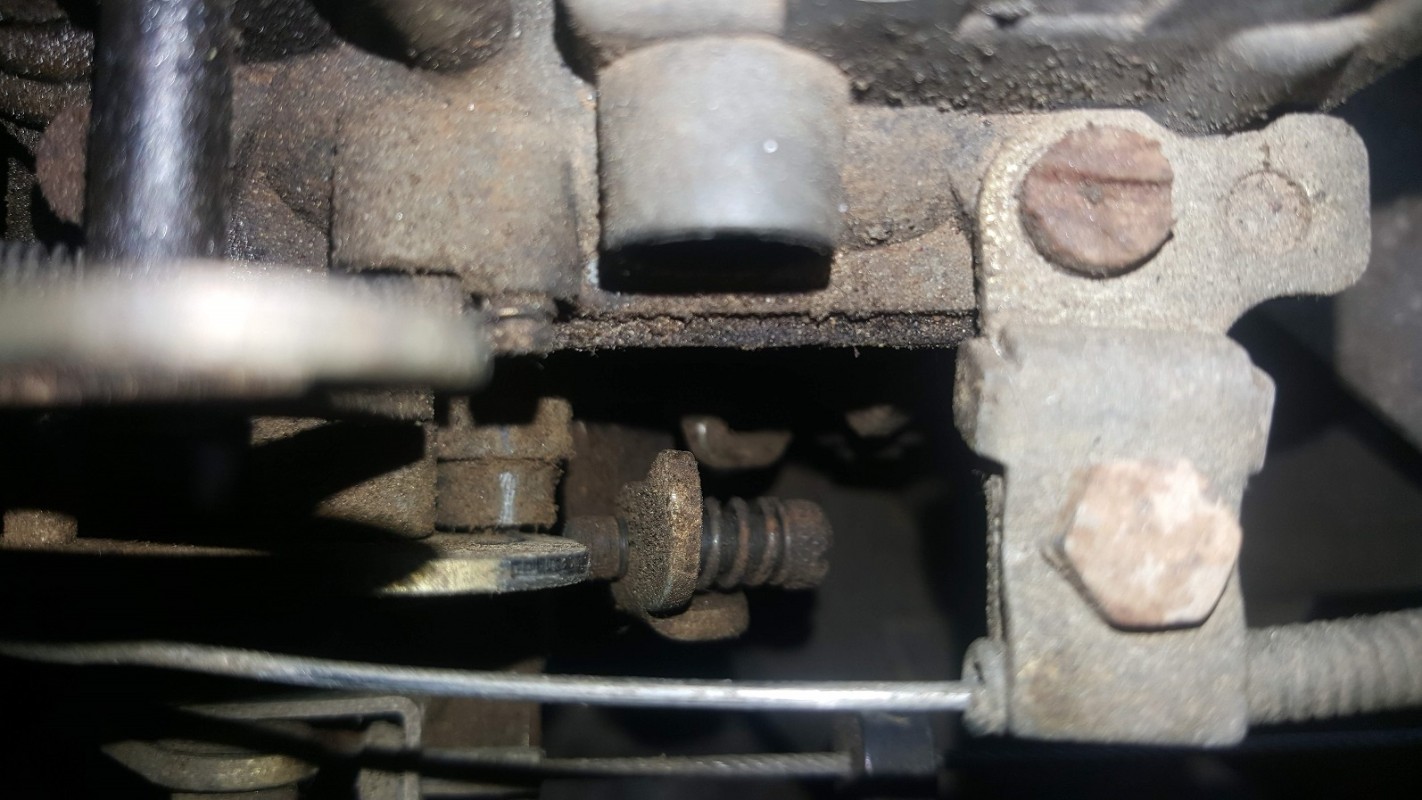

Ce matin j'ai tenté de régler le carbu avec la fiche technique trouvé sur mehari club.com. Mais je ne trouve pas la vis de butée latérale ? Je ne trouve que la vis de richesse et la vis de ralenti... si j'ai bien compris quand je dévisse j'enlève de la richesse et donc je pollue ?
J'ai enlever la durite d'entrée d'air entrée carbu et là dedans c'est bien noir quand même...C'est peut être bien encrassé dans ce carbu ?
Comment vous faites pour le nettoyer effiacement ce carbu,, on le démonte et gros nettoyage à l'essence ? ou faut trouver quelqu'un qui peut le passer aux ultrasons ?
Enfin pour le réglage des culbuteurs, ben je vais devoir m'y coller alors. :boulet2:
Et un lien pour voir comment çà fume : https://www.youtube.com/watch?v=9_cbvDG ... olorin7%23
Merci de votre aide
Re: Problème pollution au CT pour acadiane - fumée bleue
Ouh là là....
Il est dégueu dégeu ce carbu!!!!
Mais rien d'insurmontable!
Voici une méthodo " lowcost" qui n'est pas ne moi je te rassure:
- prépares toi un coin propre avec tout ce qui faut à porté de main pour nettoyer ( pinceau raide, vielle brosse à dent, petite brosse laiton...)
- éloigne les mômes, les chats, les chiens :gnark:
-"décoine" l'extérieur du carbu avec un nettoyant frein voir de l'essence ( tu te fais une bassine avec un vieu bidon)
- une fois qu'il "colle plus les doigts" dehors tu peux commencer le démontage
- tu démontes, tu photographies, idéalement du étale tout sur du papier craft et tu note en dessous ce que c'est ( gicleur , machin, truc...)
-une fois les deux demi carter " à poile " tu dégraisses encore avec les outils cités plus haut!!!
- après tu prépares une casserole d'eau lourdement additionné de vinaigre d'alcool , tu portes à ébullition et tu fais gentiment tremper les pièces dedans 2bonnes heures minimum
-sèchage, soufflage...
- remontage!!!!!
Bon courage. :wink:

Concernant le carburateur, je peux en parler un peu, je viens de rénover entièrement le miene.
J'ai suivi la documentation que tu eux trouver dans les numéros 70 et 71 de Deuche Magazine (https://www.aboriva.com/magazine/deuche.html)
Je les ai scanné pour les mettre sur l'établi, donc je les ai au format PDF.
Ca fait 11 Mo, alors envoi moi un MP avec ton adresse mail si tu veux que je te l'envoi.
Dans la doc, ils ne disent pas comment faire le nettoyage, alors j'ai utilisé ma technique : (http://forum.2cv-legende.com/viewtopic. ... 01#p167201)
une fois démonté, j'ai mis toutes les pièces 12 h dans du vinaigre ménagé blanc, puis 12h dans le l'éthanol vert.
J'ai terminé par passer un petit coup de brosse à dent et pinceau avec l'éthanol pour finir de décoller la saleté.
Forcément, je n'ai pas mis les joints à nettoyer, je les ai tous changés.
Dans les pochette de joint, certains gicleurs sont fournis. Moi j'ai préféré bien nettoyer les anciens, les souffler et les remonter.
Concernant la pochette de joint, j'ai pris celle-ci : https://www.ami-2cv.com/pochette-comple ... sorts.html
Très complète, avec tous les gicleurs. Mais comme dis précédemment, je ne les ai pas changé, donc ..... si c'état à refaire, je prendrais celle-ci : http://www.renov-2cv-mehari36.com/fr/al ... 12187.html
Concernant ton test de compression, Avais tu refait ton réglage culbuteurs avant ?
Si oui il va falloir ouvrir le haut moteur pour accéder au segments que t u devra changer à minima.
Mais je pense qu'il faudra également que tu change tes joint de queues de soupapes et que tu fasse un rodage des soupapes.
Si en mettant de l'huile tes compressions ne changent pas, il y a de forte chance pour que la fuite soit au niveau des soupapes.

Bsr,
Impatient d'aller démonter mon carbu, c'est donc le 1ère chose que j'ai fait en rentrant du boulot ce soir.
Il est bien crado quand même ! Je remarque qu'il n'y a pas de joint d'embase ? juse la trace d'une ancien joint sans doute ??
Impossible de dévisser le gicleur d'air ??? qu'en pensez vous, à force j'ai peur de déglinguer complétement la tête de vis...
J'ai pas retirer l'injecteur de la pompe de reprise, je sais qu'il y a un petit joint, mais dans la doc y'a indiqué qu'il casse facilement et comme j'en ai pas... qu'en pensez vous, faut vraiment l'enlever celui-là ?
Pour le reste premier nettoyage grossier à la brosse à dents et brosse en laiton, puis trempette toute la nuit dans l'essence. Demain je compte, lui faire un bain d'eau bouillante + vinaigre blanc, mais du coup mon joint d'injecteur ne va aimer non ? Sinon je me pose la question d'utiliser des produits comme le bicarbonate de soude, le nettoyage plancha ou insert ou encore le chante clair - vous avez essayé ou y'a 1 soucis d'utiliser de la soude sur les pièces en alu ?
Merci de votre aide. :pouce:
Messages : 1736
Pour tes gicleurs, que tu n'as pas démonté, n'hésite pas a utilisé du dégrippant, ça fonctionne bien.
Pour le gicleur de la pompe de reprise, il faut utilisé un petit tournevis et faire appuis le plus près possible du corps du gicleur pour éviter de tordre le ec.
Tu ne force surtout pas et tu fais des petites poussés.
Le miens, je l'ai eu après une nuit complète dans du wd40.
Le gicleur d'air, si tu ne l'enlève pas, tu ne peux pas avoir accès au tube d'émulsion.
Le miens était bien entartré donc ça vaux vraiment le coup de le démonter (le cou de la vis de 6 avec la grosse rondelle fonctionne super bien).
Pour nettoyer le carburateur, j'ai commencé par faire tremper toutes les pièces 12 h dans du vinaigre blanc froid, puis pour arrêter l'action du vinaigre, une petite trempette dans de l'eau avec du bicarbonate.
Le bicarbonate annule l'acidité du vinaigre.
Et au final, je l'ai laissé tremper dans de l'éthanol vert (ça sent moins que l'essence :wink:)
regarde ce que ça donne : http://forum.2cv-legende.com/viewtopic. ... 01#p167201
