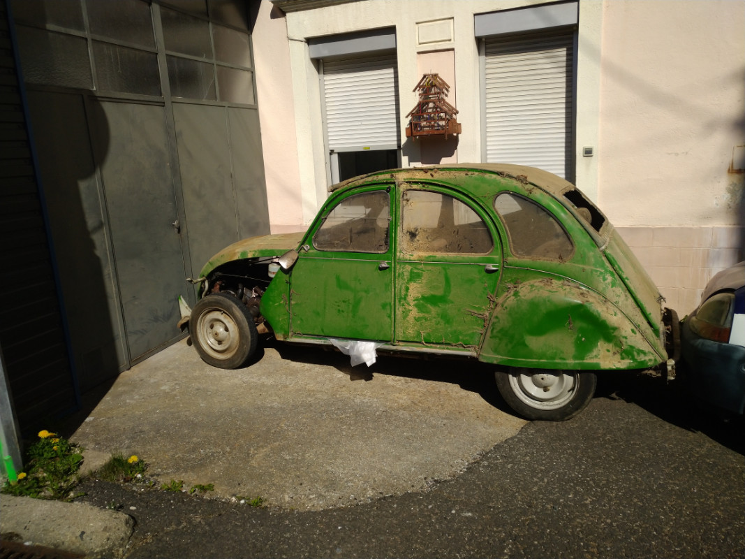

Bonjour à tous, je suis nouveau ici et j'ai besoin de votre aide.
J'essaie de sauver une 2CV4 qui pourrissait dans une grange depuis 1984
je vous joint quelques photo de la trouvaille :
Comme vous pouvez le voir y'a du boulot, avec mon pote on à commencé par lui coller 4 pneus et on a mis une journée entière pour dégripper les freins.
Il à fallu casser le neiman car la colonne de direction était bloqué, puis tant bien que mal on à réussi à la sortir en la remorquant, puis une des roue s'est bloqué et rebelote.
Il nous à fallu toute une journée pour l’emmener devant chez moi.
La voici après son arrivée :
Le moteur était grippé, j'ai racheté un kit d'allumage complet, fait une vidange et tant bien que mal on à dégrippé le moteur.
Aujourd'hui on à réussi à la faire démarrer avec une batterie et une nourrice et on est très content de l'entendre tourner depuis tout ce temps...

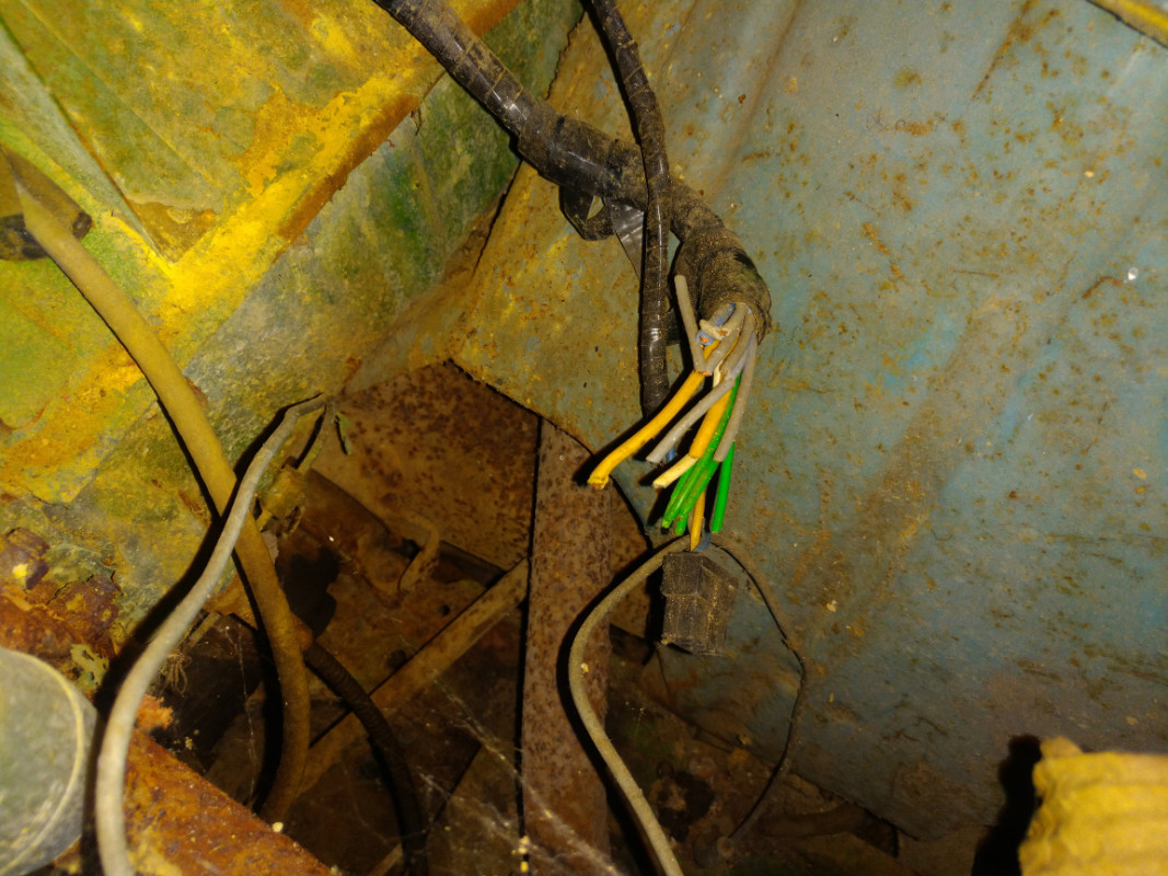

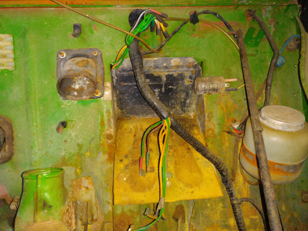

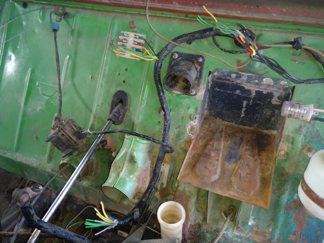

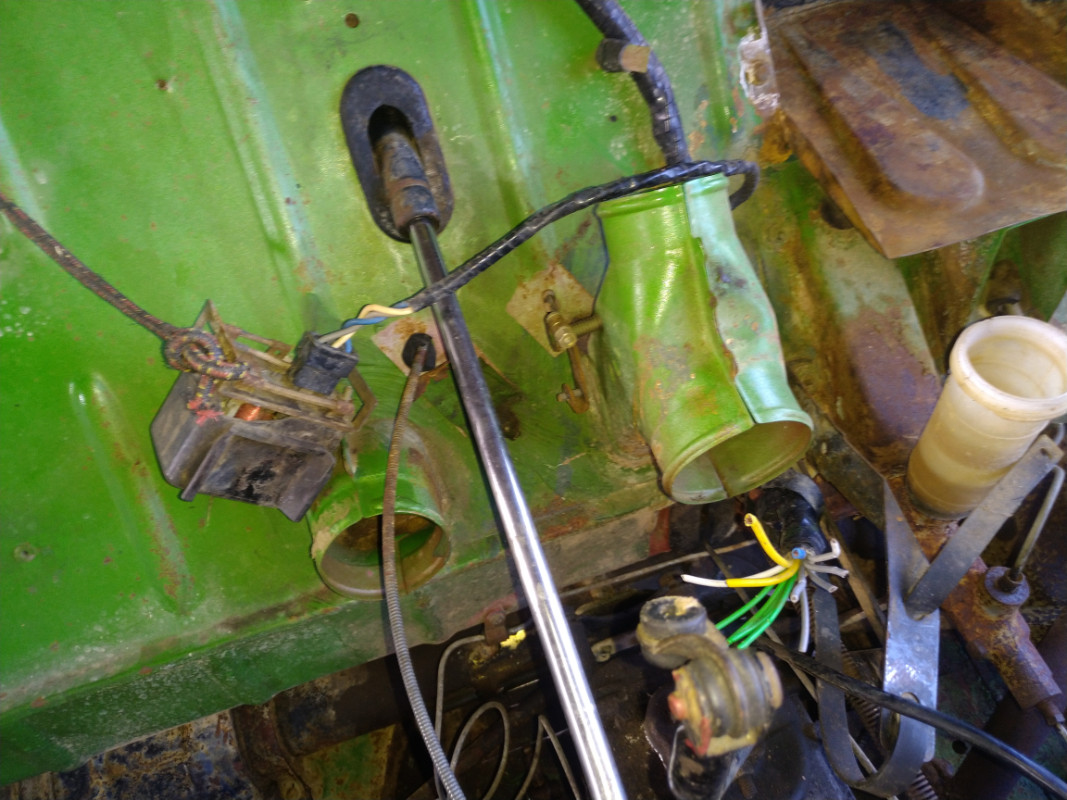

Cependant j'ai besoin de votre aide car une partie du faisceau électrique à été coupé,du coup j'ai acheté la revue technique 2cv4 2cv6, mais le schéma électrique présent ne correspond pas au niveau des couleurs de fil, et en cherchant sur internet impossible de trouver le schéma couleurs/fils correspondant
d’après mes recherches C'est une 2cv4 de 1975.
donc j'en appelle aux pro de la 2CV quelqu'un peut me dire ou vont ces fils coupé sur la photo ? ou un schéma correspondant aux couleurs de fil cela m'aiderait énormément pour poursuivre sa résurrection :

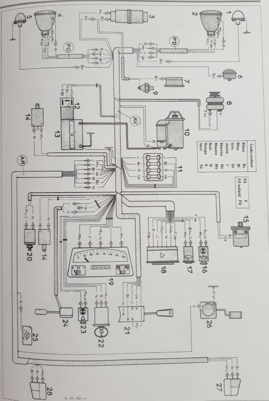

Merci Eric13190, effectivement ce plan à l'air de correspondre à ce que j'ai, l’idéal aurait été de l'avoir dans une meilleure résolution mais c'est déjà pas mal de l'avoir.
Si éventuellement quelqu'un peut me l'envoyer dans une résolution correcte ce serait cool.

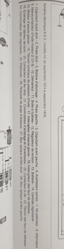

C'est peut-être ce schéma que tu as besoin ?
- Fichiers joints
- modèle AZ 12 volts tous types depuis juillet 1973.pdf
- (447.13 Kio) Téléchargé 120 fois
Re: 2CV4 1975 sortie de grange demande aide faisceau electrique
Attention, sur les schémas la couleur des fils ne correspond pas forcément à la couleur des fils
Non, c'est la couleur des cosses. Et comme sur ta photo elles semblent coupées, la seule solution sera de sonder les fils un par un pour voir où ils vont !

Merci beaucoup Filofax, pour le schéma c'est exactement ça !
Slt Bob41, effectivement vu que mes fils sont coupés je vais devoir faire un travail de recherche qui m’amène à ma première question :
Le fil d'excitation de l'alternateur est absent de ma 2cv et sur le plan je ne vois pas ou il va, quelqu'un peut me dire ou va ce fil ?
Merci de votre aide en tout cas c'est cool ;-)
Le fil d'excitation de l'alternateur vient du régulateur, borne E ou Exc.
Sur le schéma ci-dessous : alternateur en 8, régulateur en 12.

Merci Bob41, je vais enfin pouvoir relier le premier fil

ddrcrew a écrit : ↑11 avr. 2021, 21:31 Merci Eric13190, effectivement ce plan à l'air de correspondre à ce que j'ai, l’idéal aurait été de l'avoir dans une meilleure résolution mais c'est déjà pas mal de l'avoir.
@++ David
J'ai trouvé ça
Ca, c'est le schéma d'installation, ça a son utilité, mais pour dépanner je préfère le schéma de principe, c'est plus parlant.
