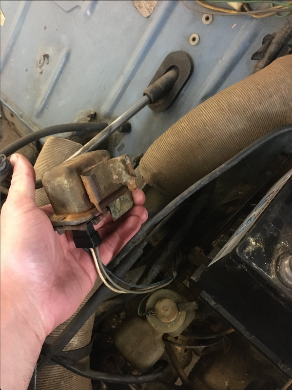

J'ai peur d'avoir fait une bêtise (CF photo ci-dessous 😔)
J'ai par mégarde mis du WD40 sur un petit boitier électrique (je ne sais pas à qui il sert) et l'huile a chauffée et a fait une toute petite fumée j'ai débranché la batterie aussi tôt
Est ce que tu sais ce qu'est ce boitier ?
Est ce qu'il y a un risque que je l'ai abimé et que ça ait un rapport avec la lampe qui ne s'allume plus ?

Bonjour, le boîtier que tu montre c'est le régulateur de tension, qui sert a reguler la tention entre la batterie et l'alternateur, si il fume c'est dû au WD40 car a l'intérieur du régulateur y a 3 résistances qui chauffe ,quand tu mets le contact et que le moteur tourne, c'est pas grave,mais il y a pas de cause a effets pour ton problème d'allumage :salut:

Essaye (pour voir !!!) de tourner ton boitier à 90° dans un sens ou dans l'autre. Qu'est-ce que ça donne pour ton calage ?
Pourquoi ? Parce que regarde-là : http://forum.2cv-legende.com/viewtopic. ... 8&p=166040 et ça ne serait pas la seule fois !
