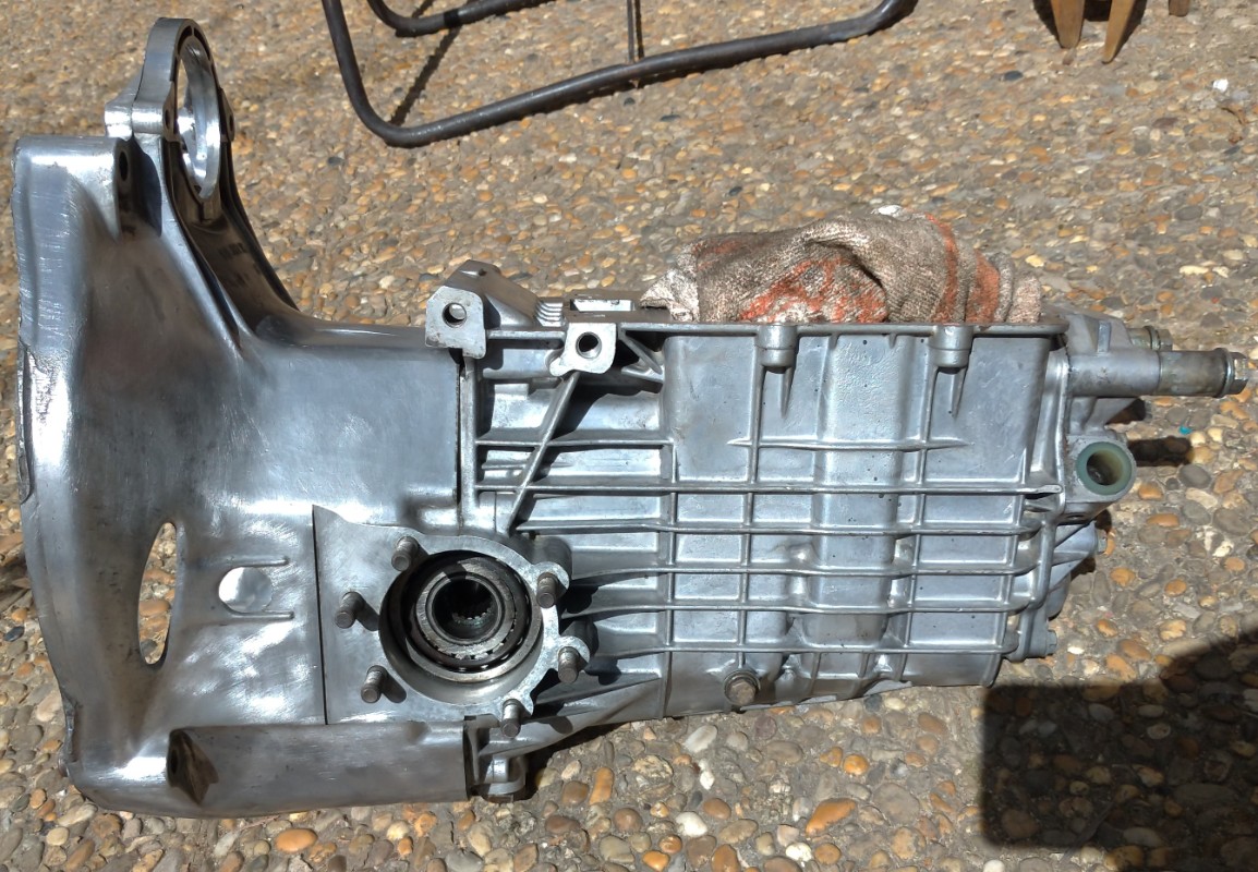

Voici la chose avant nettoyage
Pour travailler dans de bonnes conditions, j'ai commencé à nettoyer l'extérieur de la boite. :p

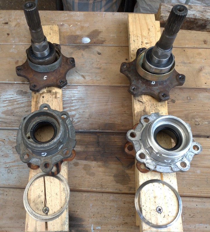

Afin de se faciliter la tache, j'ai démonter le sorties de boite en faisant attention de bien récupérer les cales de sortie de boite et leur coté !

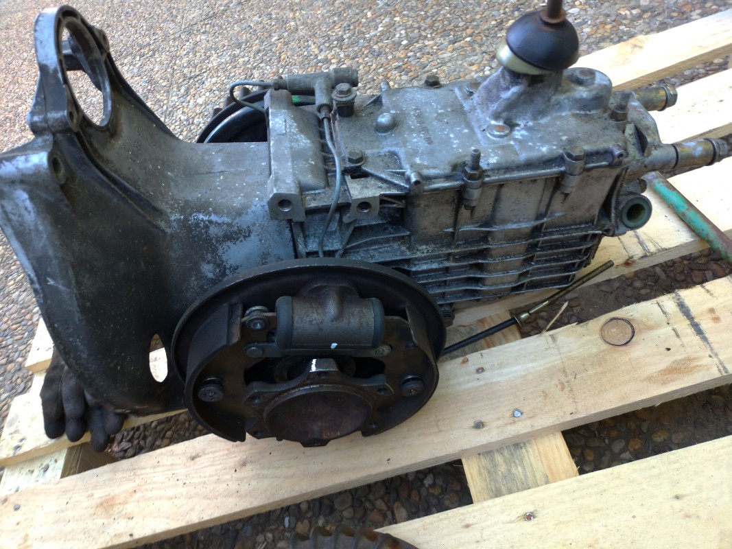

C'est aussi l'occasion de retirer les plateaux de support de frein à tambour (l'ancien proprio l'avait eu comme ça. Or il s'agit d'une boite à disque, et pour cause il y a le taraudage pour les étriers sur le carter de boite).

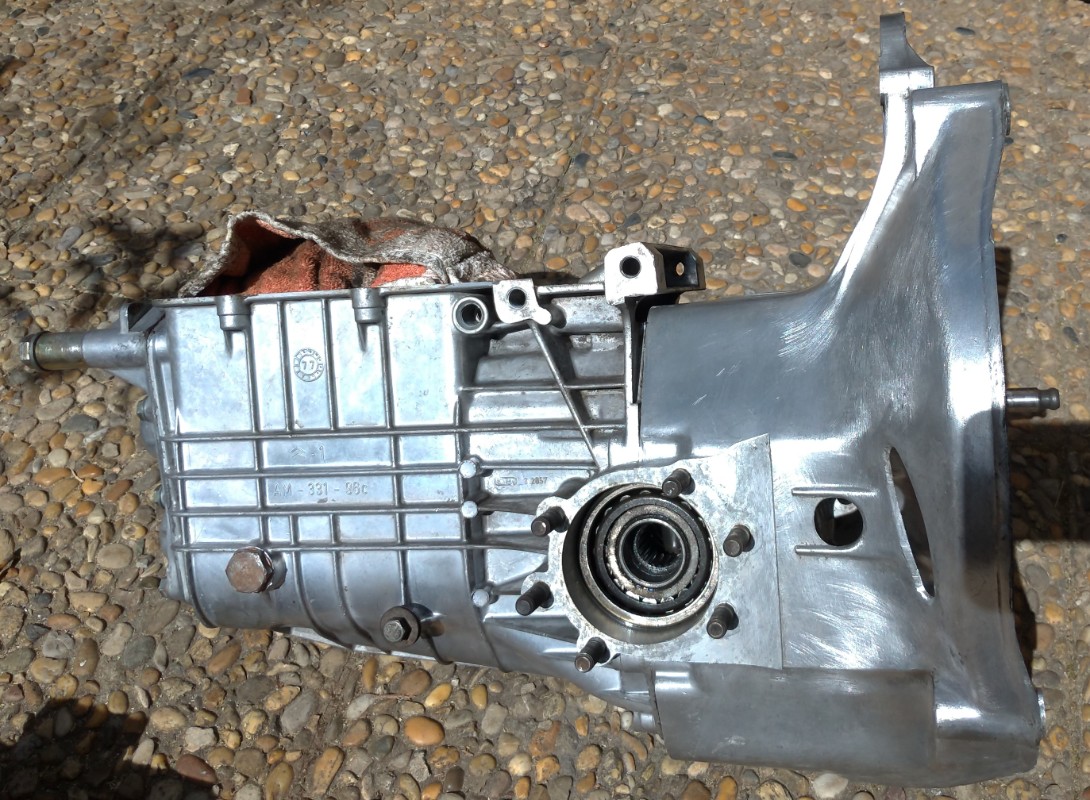

Voici la même chose après nettoyage :mdr:

Un peu surpris au démontage des sorties de boite, (un des roulement est mort), mais surtout ils n'ont pas la même marque et même après nettoyage il y a une différence assez grande entre les 2.
Les sorties proviendraient donc de boites différentes :pensif: :???:
