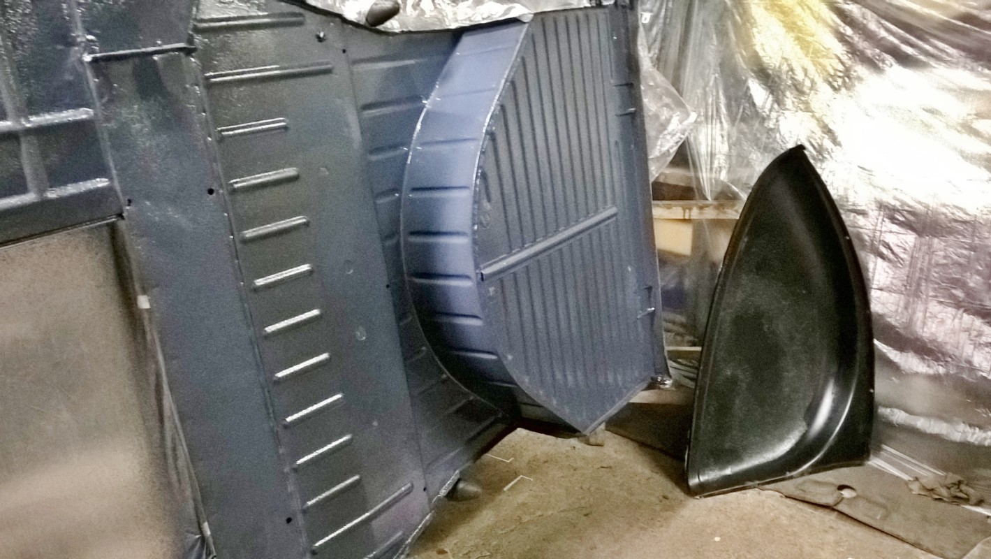

Jours 13, 14 et 15
Dans ma lancée des application du convertisseur de rouille et de la peinture au pinceau, j'en ai profité pour brosser et remettre à jours les ailes avant.
On remarquera que les bordure des ailes ne sont plus totalement présentes sur les pourtours à cause de la rouille qui les a mangé avec le temps.
Comme ce qu'il manque n'est pas visible et n'affecte pas la tenue et la rigidité des ailes je n'ai pas retravaillé ces parties (je le ferrai peut être un jour)
Intérieur aile av gauche Intérieur aile av droite J'ai sablé les pare-chocs av et arr puis je les ai apprêté, poncer à l'eau et peint avec la peinture ref AC095 (pas si facile à trouver ) (à la bombe en plus et le résultat est beau, j'en suis même surpris ).
J'ai également pris soin de mastiquer les tôles soudées du pare-chocs av pour que l'eau ne n'y amuse pas (mastic en cartouche comme celle des plombiers mais spécial pour jonction de carrosserie). J'ai mastiqué seulement coté dessus au moins s'il y a d'eau ou de l'humidité, elle pourront s'évacuer.
J'ai également sablé les jantes (le ponçage à la mains est très fastidieux ), apprêté, poncé à l'eau et peint au pistolet cette fois si (une première pour moi on va dire, car j'ai assisté plusieurs fois à des peintures mais j'avais à peine essayé). Sur les conseils d'un bon ami (carrossier ) je me suis lancé ! Yes ! Pas de peau d'orange, une brillance et surtout pas de coulure, je me surprends

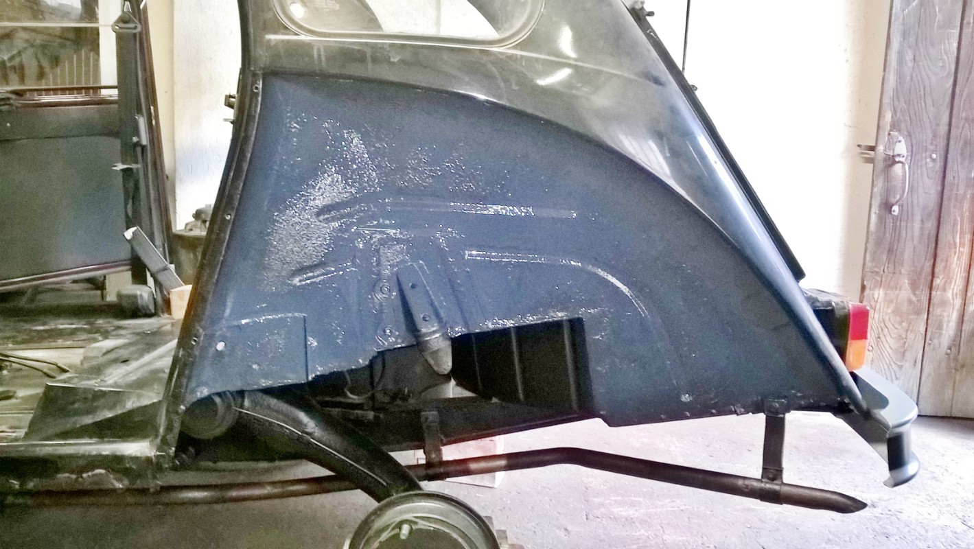

Le temps que les pare-chocs et les jantes sèches, j'ai appliqué le dernier traitement sous la caisse.
Il s'agit d'un anti-gravillon qui fait également anticorrosion (un applicateur à relié à un compresseur est nécessaire).
Ci dessous, la première photo, la caisse a reçu ses 2 couches de peinture. La seconde photo, elle a reçu l'anti-gravillon. Le produit est assez épais et gris au moment de l'application. Il noircit en séchant. J'avais mis une aile juste repeinte avec la peinture noire pour la comparaison de couleur. Le nettoyage du pistolet se fait à l'eau Si cela peut intéressé quelqu'un voici ce que j'ai mis (un ami qui restaure les 2cv et autres anciennes m'a conseillé ce produit) Le temps que tout sèche, je me suis attaqué aux défauts mineures des ailes av et arr (quelques coups et quelques points de rouilles par-ci par-là)
Le ponçage, le masticage et re-ponçage pour commencer.
Sur les photos, que les ailes arrières, mais les avants mêmes motifs, mêmes punitions. Jours 13,14 et 15, temps passé sur la deuche 29 heures

Dernier traitement des passages de roues arrière avec l'anti-gravillons Application de l'anti-gravillons dans les ailes avants et arrières, pour toujours plus de protections Fabrication d'un fond de coffre sur mesure
Jours 19 et 20 avec 22 heures investies
