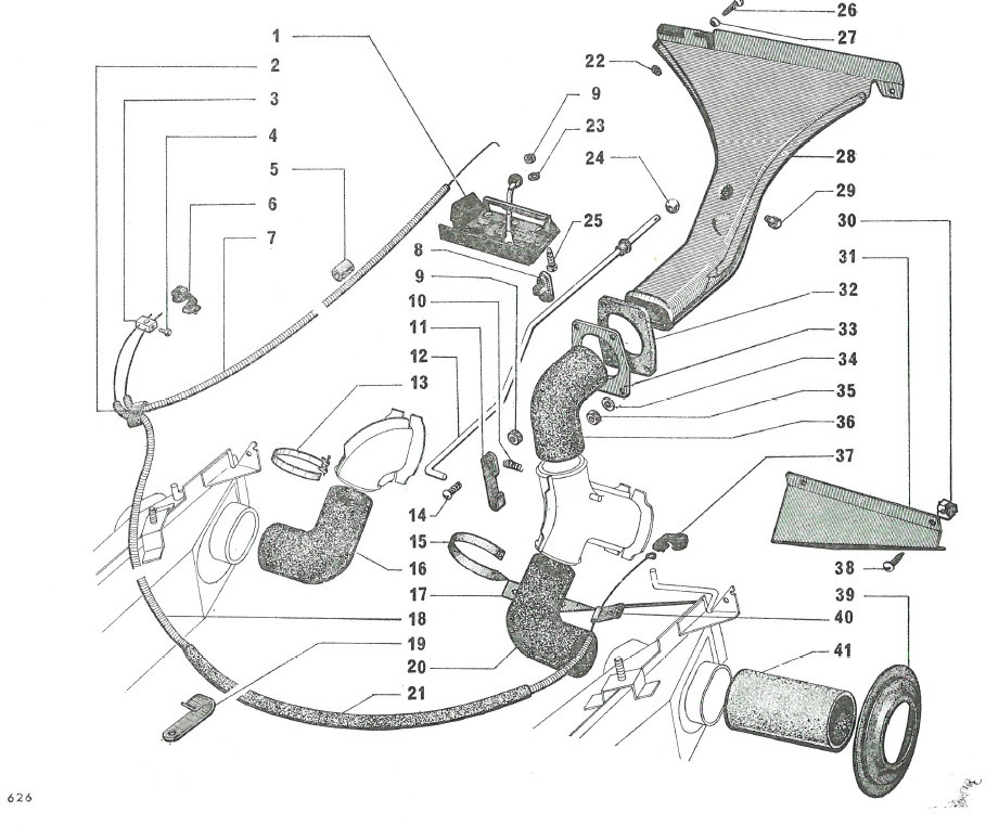

Une âme charitable pourrait-elle me dire ou se fixe la patte n° 19 du schéma ci-dessous; elle maintient le câble qui relie les 2 boitiers de chauffage...

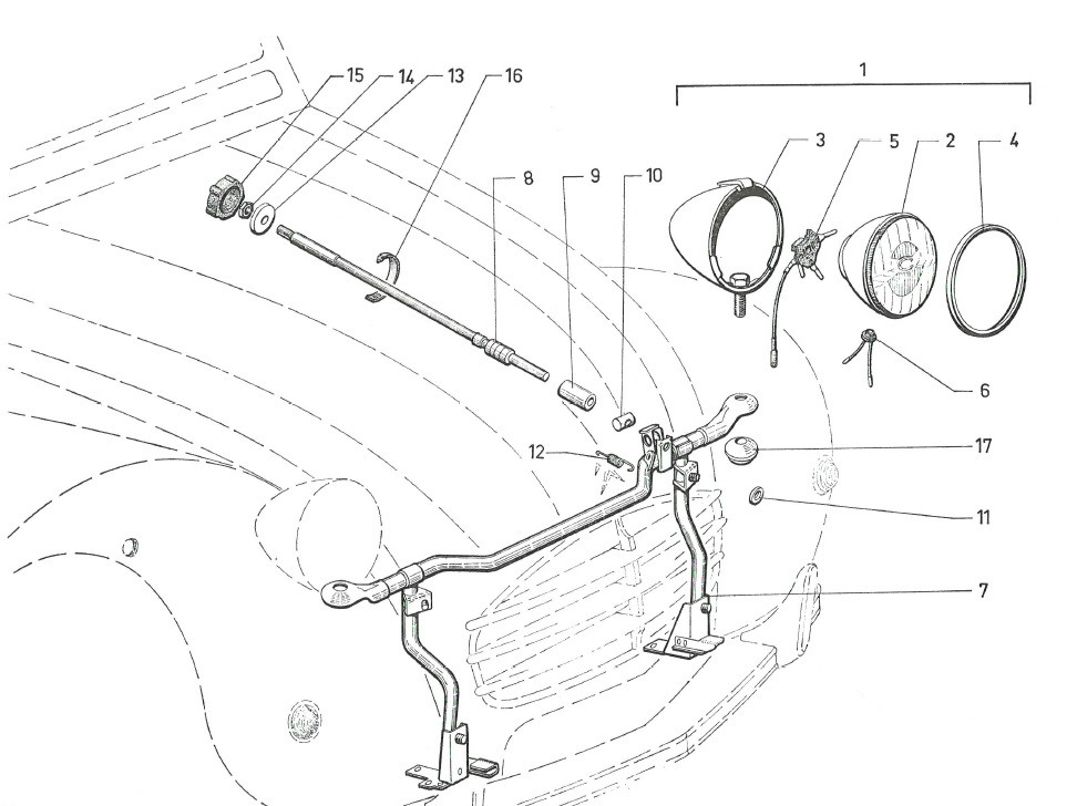

A quoi est relié le collier plastique de maintien de la commande de réglage (repère 16, ci-dessous). Sa longueur serait de 24.5cm pour les 2cv avant sept 71 et de 35cm pour les suivantes:

Pour le collier, je pense que Bob41 confond avec celui du 2nd schéma (n°15) qui sert effectivement à maintenir la gaine de chauffage, le support (n°17) et le faisceau.
Par contre celui qui m’intéresse
il a une référence différente de celui dont parle Bob. Il entoure la tige de phare et est relié à ... je ne sais quoi avec un collier de 35cm

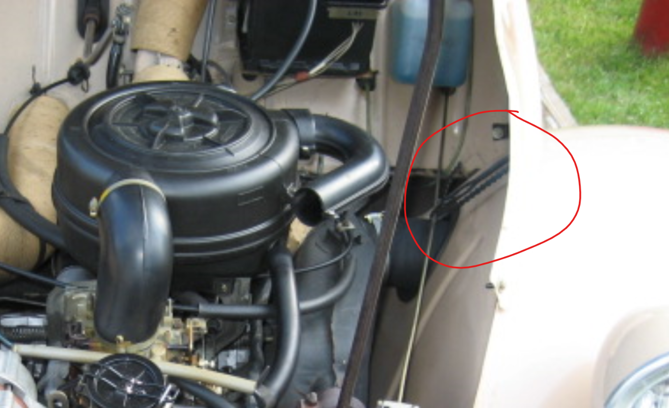

J'ai peut-être une réponse pour la seconde question.
En faisant une recherche sur Google, j'ai trouvé ces photos :

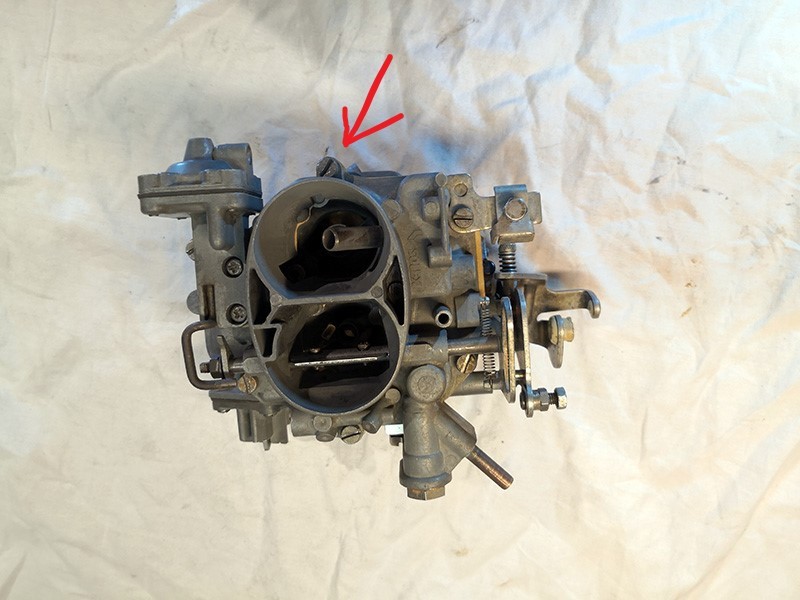

Sur la vis là ?CHARLYSTONE a écrit : ↑24 mars 2021, 19:24 Bonsoir,réponse de la question No1,la patte No 19 est fixer sur une vis du couvercle du carburateur et sert a tenir le câble de commande du boîtier de chauffage![]()
- Messages : 7416
Re: demande renseignements sur patte du câble qui relie les 2 boitiers de chauffage 2cv
Je crois que c'est celle là si le trou de la patte fait 3 ou 4 mn si il est plus gros 8 ou 10mn c'est celle qui fixe le carburateur a l'araignée

Je ne pense pas que ce soit celle qui fixe le carbu ç la tubulure, parce que tu as déjà le support du câble d'accélérateur, qui empêcherais de mettre la pate de fixation.CHARLYSTONE a écrit : ↑24 mars 2021, 21:39 Je crois que c'est celle là si le trou de la patte fait 3 ou 4 mn si il est plus gros 8 ou 10mn c'est celle qui fixe le carburateur a l'araignée
Ca voudrais dire également que le câble d'accélérateur passerais au dessus du câble de commande de ventilation, or je crois que c'est l'inverse. Mais je peux me tromper.

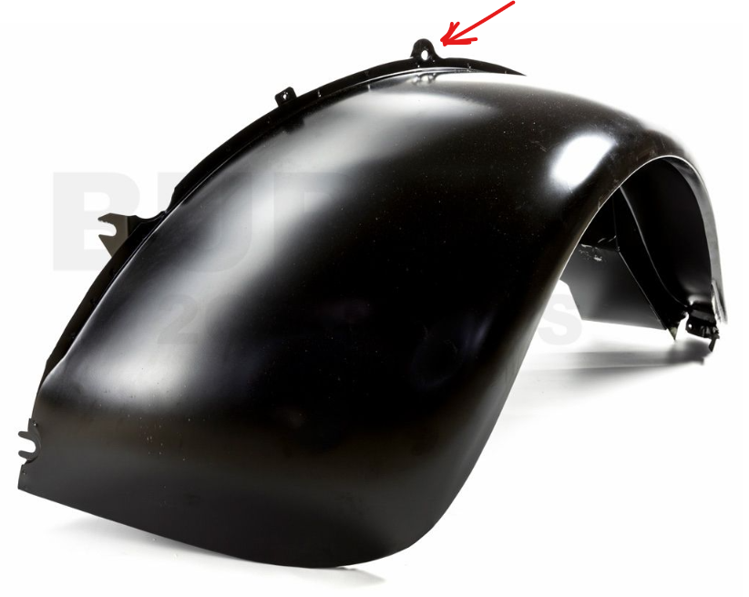

Pour la sangle de phare, la photo laisse pensée qu'elle est reliée à un point de fixation de la joue d'aile, ou en haut de l'aile. Mais quand je regarde, je ne vois pas de point de fixation à ces 2 endroits

Pour le collier , sur la photo que j'ai mise, il est attaché ici :
Effectivement, je suis parti tête baissée, pensant à une 2cv de dernière génération, mais tu as une modèle 1972 et comme tu le dis, c'était encore un carbu simple corps et boite à air en acier.
Je n'ai pas de boite à air en acier, mais comme nous le fait remarquer Plux, peut-être a t'il la solution ?
