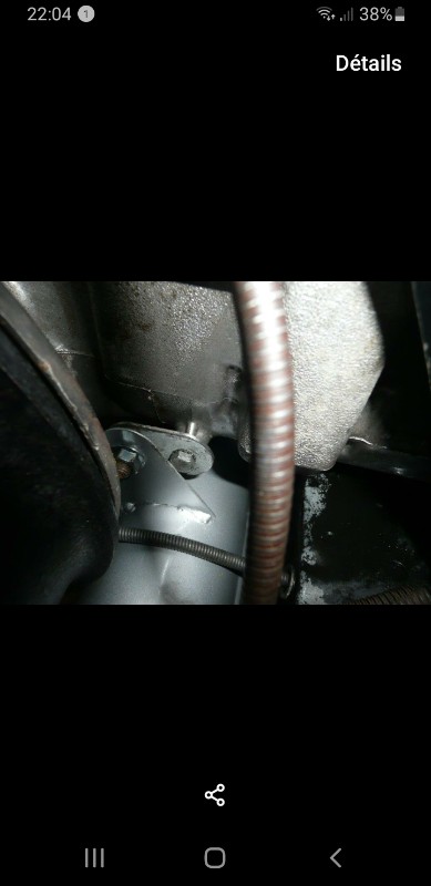

Voici de quoi je m'inspire (envoyé par renov 2cv)
Je vous tiendrai au gaz...

et voici, le secondaire posé après une adaptation maison.
Echappement etanche, secondaire presque droit, j'ai pas mieux.
A bientôt
T'occupe pas de la marque du vélo Pédale...
Re: montage echappement 2cv azam 425cc 18cv
De la façon dont les pattes de fixation du pot sont inclinées, je me demande si tu ne las pas monté à l'envers :mdrr: :mdrr:
Je sors.... :scoot:
Mais c'est astucieux et simple, ce que tu as fait. :clap:
