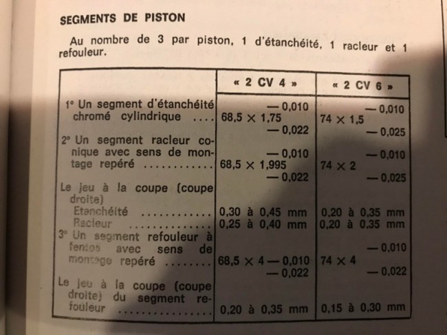

Je souhaiterais ajuster le jeu à la coupe aux segments sur un moteur 2CV4 AYA2.
Je suis assez surpris par la RTA car comme vous pouvez le voir sur la pièce jointe, elle parle de segments d'étanchéité, racleur et refouleur, alors que je connais le segment de feu, d'étanchéité et le racleur.
La RTA comporte-t-elle une erreur ?
Je vous remercie par avance pour votre aide,
Romain

Re: Jeu à la coupe aux segments
Tu regarde ton piston, et tu vois 3 segments.
La RTA te donne les dimension des différents segments.
Celui du haut est le plus mince, c'est le segment d'étanchéité.
Le segment du milieu est le segment racleur.
Le segment du bas, avec un ressort, est le segment refouleur.
Tu ne peux pas te tromper, la largeur de chaque gorge du piston est en relation avec l'épaisseur de chaque segment.

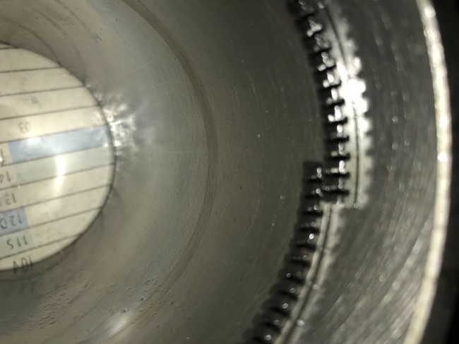

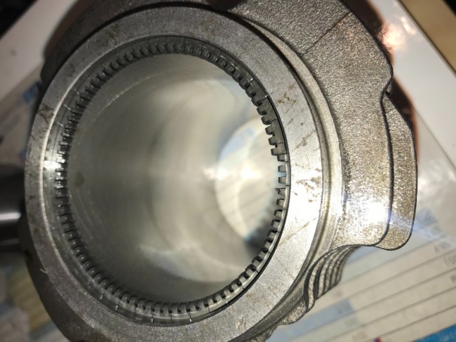

Re: Jeu à la coupe aux segments 2cv4 aya 2
Merci pour la réponse.
J'ai fait comme ça et j'ai réussi a faire le jeu à la coupe pour le segment d'étanchéité et pour le segment racleur.
Par contre, impossible de faire le jeu pour le segment refouleur, il est trop grand. Je précise qu'il n'a pas de ressort a l'intérieur. Est-ce normal ?
Il s'agit d'un kit cylindre piston new-old stock de la marque SUPER-VITEX.
Je ne sais pas au juste, mais dans le passé (lointain), j'ai connu ce type de segment
il se comprime tout simplement pour pouvoir rentrer dans la chemise
et travaille donc en compression et non en extension.
L'idéal pour le mettre en place est d'avoir une fausse chemise à la même côte de la chemise
avec un cône d'entrée assez long de faible angle
étant tourneur de métier je me souviens d'en avoir fait dans un morceau de fonte.
Effectivement mon segment est compressible (pas rigides comme les deux autres), je comprend maintenant pourquoi il n'a pas de ressort.
Dans ce cas, je ne pense pas que le jeu à la coupe soit ajustable.
Je vais essayer d'insérer le piston avec ses segments à l'aide de mon compresseur de segments.
Merci beaucoup pour votre aide
