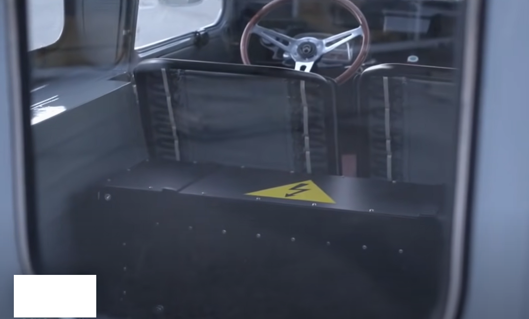

Par rapport à la voiture, ce que je trouve vraiment dommage concerne l'emplacement des batteries. Sur les ak400 (et les fourgonnettes en général ?) Il y a pas mal de place perdue entre le châssis et la coque pour permettre d'avoir le coffre "a plat". Il aurait suffit de découper juste en dessous de là où les batteries ont été placées pour les rabaisser et diminuer au moins par 2 leur encombrement dans le coffre, en plus de rabaisser le centre de gravité...

je ne sais pas si tu fais référence à la scène où ils charges le bloc d'accu à l'AR ou à une autre qui m'aurait échappé.
J'avais compris que le bloc de batterie était poussé au maximum dans la "cellule" au raz des sièges!
Si effectivement , les batteries restent à l'AR c'est dommage.

Sisi les batteries sont bien placés derrière les sièges, il y a quelques plans où l'on peut l'apercevoir

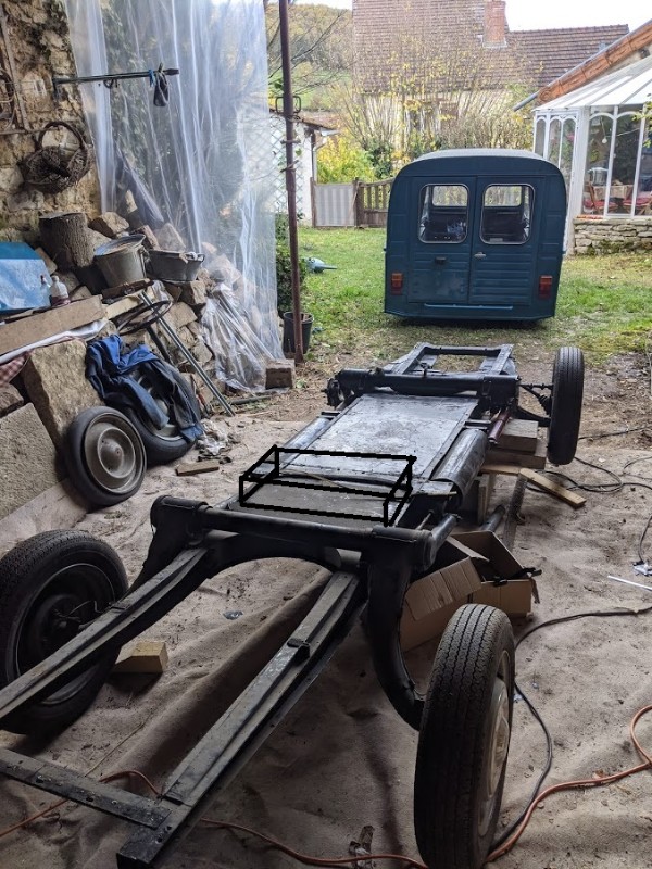

Mais ça fait quand même un sacré bloc dont le volume aurait pu être divisé par 2 juste en l'enfonçant dans la place perdue entre le châssis et le coffre, juste derrière les sièges. j'ai fait un schéma pour que ce soit plus visuel, le bloc noir est un espace absolument vide.
Après certes, ça rends les batteries plus compliquées à changer, mais on va commencer à rentrer dans un autre débat :mdrr: ;)

Ce que tu proposes nécessite la modification de la caisse ou du châssis.
Là à part des trous pour passer les câbles hautes tension et des presse-étoupe pour assurer l'étanchéité et c'est tout.
Si la caisse ou le châssis sont profondément modifiés ça peut poser problème pour l'homologation :gnark:

JLUC a écrit : 21 mars 2021, 17:40 Ce que tu proposes nécessite la modification de la caisse ou du châssis.
C'est vrai !
Mais pour que des garages spécialisées procèdent au retrofit, la répartition des masses doit être similaire, voir meilleure que d'origine, c'est donc quand même un point capital dans ce processus
Aucune réelle modification du châssis n'est nécessaire, juste repercer le plancher de la coque ! Meilleure habitabilité et centre de gravité plus bas, je pense que ça aurait été bénéfique et plus pro.

Oui mais il me semble que pendant le reportage. Ils ont bien spécifié que le plus long a été de calculer la répartition des masses et l'ergonomie avant la pose de la "powerBox".
