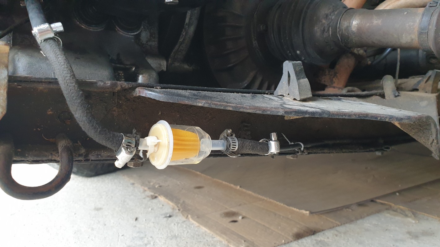

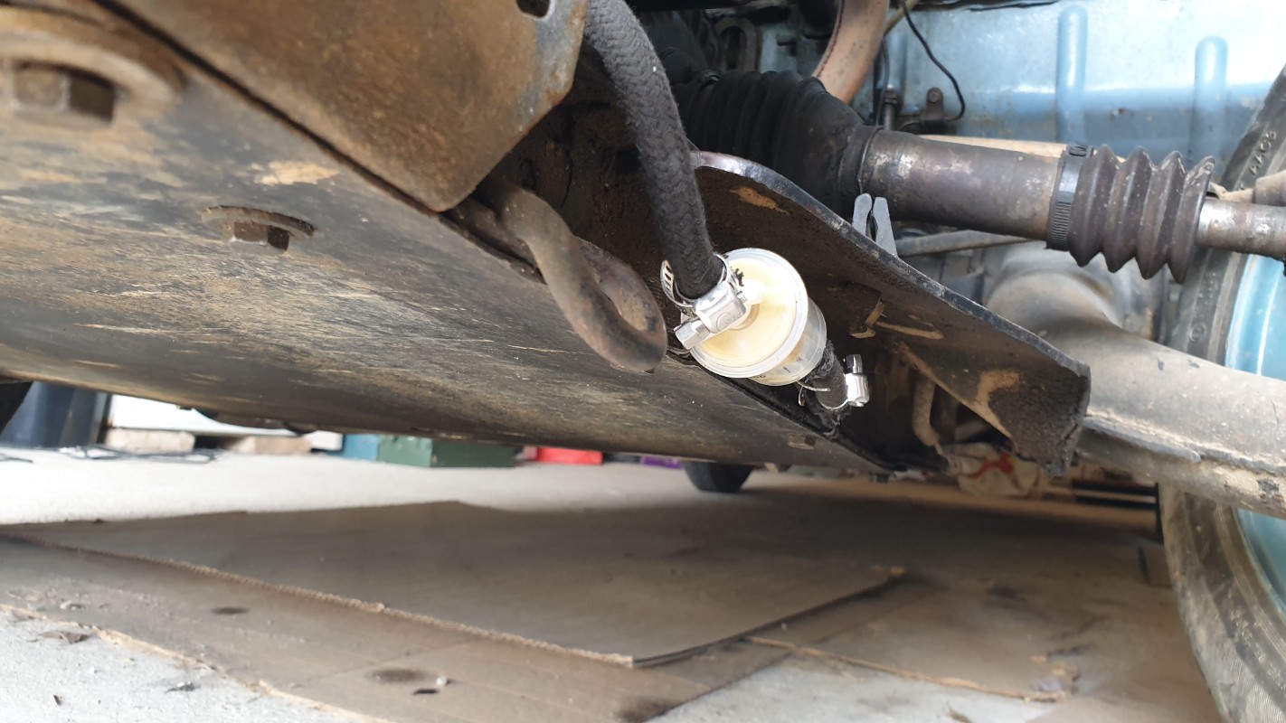

Voilà d'autres photos pour illustrer

Du coup vous êtes montés en tuyau souple pvc comme moi
Et vous reemboitez une durit d'essence classique par dessus pour faire la jonction avec un filtre,si j'ai bien compris.
... Le filtre, oui c'est prévu, mais j'attends de fiabilisé mon montage avant de le poser :wink:

Pour le tuyau souple, je pense que pour la plupart d'entre nous, c'est non. Il me semble, que ça a déjà été évoqué il y a pas longtemps, mais que d'origine il y a un tuyau rigide transparent, comme celui ci http://www.renov-2cv-mehari36.com/fr/al ... 04601.html. Sur la mienne c'est monté comme ça, et c'est d'origine.
Après oui, on repart avec de la durite souple jusqu'au filtre à essence, puis jusqu'à la pompe et ensuite, toujours en souple, jusqu'au carbu.

:pouce: +1, moi il est noir mais c'est un tuyaux rigide.
