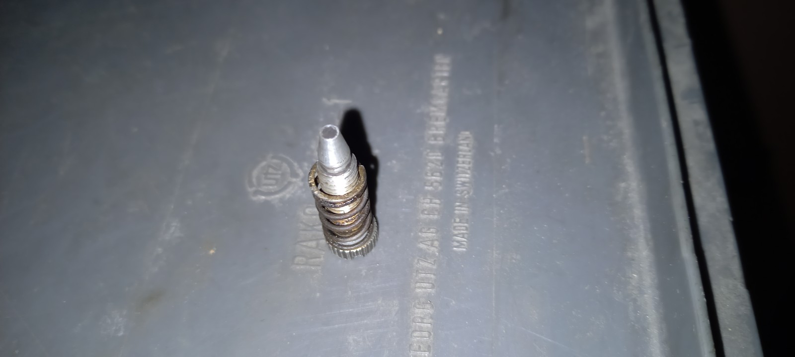

Cassée ou pas?
2cv 4 de 1974
PLUX
Messages : 2212
Ma deuche : 2cv 4 1974
Localisation : luxembourg
Âge : 67
Re: Bon et maintenant (suite)
Message par PLUX »
Bon, si elle est cassée comment sortir le bout qui reste?
Idem si c'est simplement obstrué, comme déboucher ?
2cv 4 de 1974
Messages : 1745
Là, ça m'a tout l'air d'être cassé.
Je ne connais pas, mais en soufflant avec un compresseur par l'autre coté, je pense que tout pourrait arrivé à sortir l'aiguille.
Mais il faudra peut-être démonter ton carbu.
Attends les avis des pro.

Merci pour cet avis.
Pas trop amusant ce souci imprévu
2cv 4 de 1974
PLUX a écrit : 12 mars 2021, 15:53Cassée ou pas?
Filofax a donné la bonne réponse.
Il va falloir démonter le carbu et y aller mollo.
Bon courage

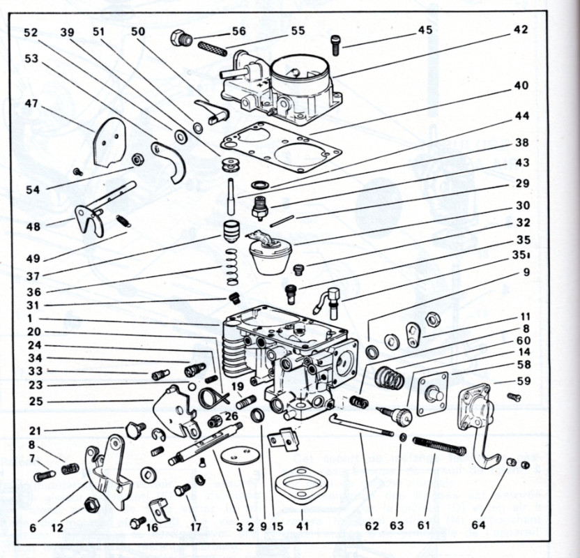

En principe sur un moteur de 2 CV 4 tu dois avoir un carburateur Solex 34 PICS, simple corps, dont voici un éclaté.
La vis de richesse est en 14. C'est vrai que ce n'est pas simple !
Bon courage
Nota : si ru sors le carbu juste pour le secouer et essayer de sortir la point de la vis de richesse, pas besoin dans un premier temps de débrancher les câbles de starter et accélérateur.
Par ailleurs, je pense que l'orifice de la vis de richesse débouche dans le pied du carbu. Je ne sais si on peut l''atteindre par l'intérieur. Je n'ai pas de carbu sous la main pour vérifier.

J'ai vu ce croquis sur la RTA.
Ça refroidit un peu les ardeurs.
Mais je ne suis peut être pas obligé de tout démonter pour arriver à extraire cette pointe.
Parce que démonter, je ne me fais pas trop de soucis, mais remonter et faire que ça fonctionne, là c'est une autre paire de manche.
Risque t elle d'avoir glissée du conduit de la vis vers l'intérieur ou est elle juste coincée dans le conduit de la vis?
Dans ce cas, en aspirant ? Ou avec une pointe aimantée ? Voire de la graisse au bout d'une tige....
J'ai beaucoup d'imagination, je sais, mais .....si je peux m'éviter des manipulations inutiles
2cv 4 de 1974

Si rien ne fait, là tu pourras encore essayer de pousser avec un fil de pèche "rigide" dans le trous qui se trouve après le papillon des gaz quand tu auras ton carbu retourné.
Je sais, il y a plusieurs trous, mais comme tu ne sais pas lequel corresponds, tu vas essayé dans tous les trous que tu verras :)
de toute façon, vu l'age du véhicule et vu que la vis de richesse a cassé, il n'est absolument pas superflu d'ouvrir et refaire le carbu!
Il doit être bien crado avec des dépôts d'essence voir de la limaille!
Sans parler des pièce en élastomère....
Méthode, calme pas de précipitation :mecanic: :wink:
Message par mantachr »
avant d’ouvrir le carbu ,dépose le de la voiture et retourne le .la vis de richesse a sa sortie effectivement dans le pied de carbu et si la vis est cassée dedans tu auras peut-être un tout petit bout qui dépassera.appui dessus avec un tournevis plat pour le faire rentrer dans le corps et ensuite il devrais sortir par le trou ,autrement tu le secoue jusqu’à ce que le morceau tombe (d’où l’intérêt de déposer le carbu ,pour que le corps étranger tombe sur un établi ou sur un plan de travail plutôt que sur le moteur .en plus tu sera sur de l'avoir !!). en tous cas nul besoin d'ouvrir le carbu en entier pour une vis de richesse ,elle ne communique qu'avec un petit conduit d'essence .
autrement comme dit jluc,tu en profite pour le refaire en intégral ......

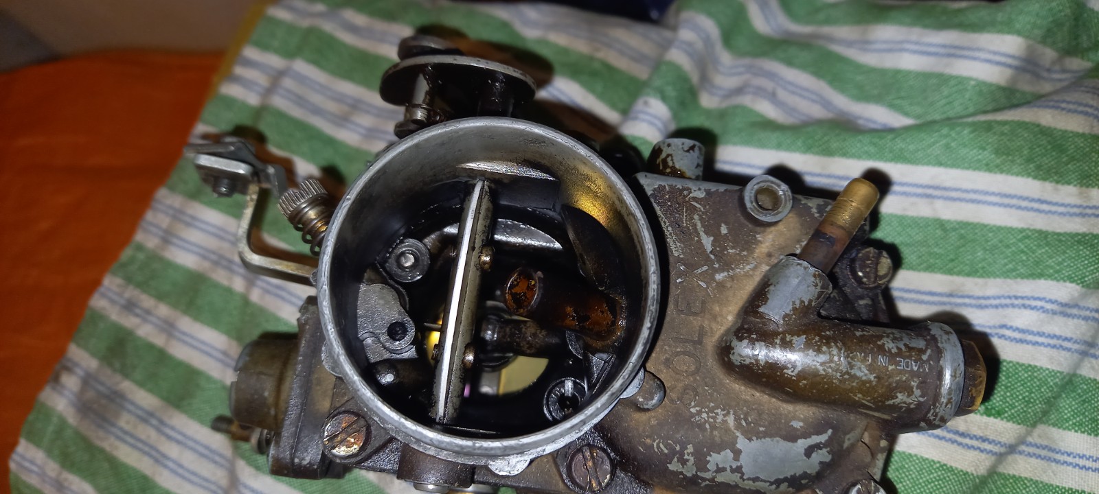

Bonjour à tous et merci pour vos conseils.
Je vais poser le carbu sur l'établi et regarder dans les yeux, les trous, en fait car je ne vois même de quoi vous parlez.
Déjà j'apprendrais quelque chose.
Quant à le refaire entièrement, ce serait certainement une bonne chose. C'est vrai que déjà de l'extérieur il semble bien crade.
Mais toujours partisan du "si ça marche bien, ne surtout pas toucher ", j'hésite quand même.
En fait, je ne me rends pas compte du tout.
Que faut-il refaire, vraiment ?
Je vois chez les marchands des kits de réparation, il n'y a que 2 ou 3 pièces, pourquoi est-ce si compliqué ou délicat ?
Autant en mécanique j'arrive à comprendre (souvenirs de 203 et de différentes Honda) autant je n'ai jamais touché un carbu et si je sais à quoi ça sert, c'est à peu près tout.
A suivre
2cv 4 de 1974

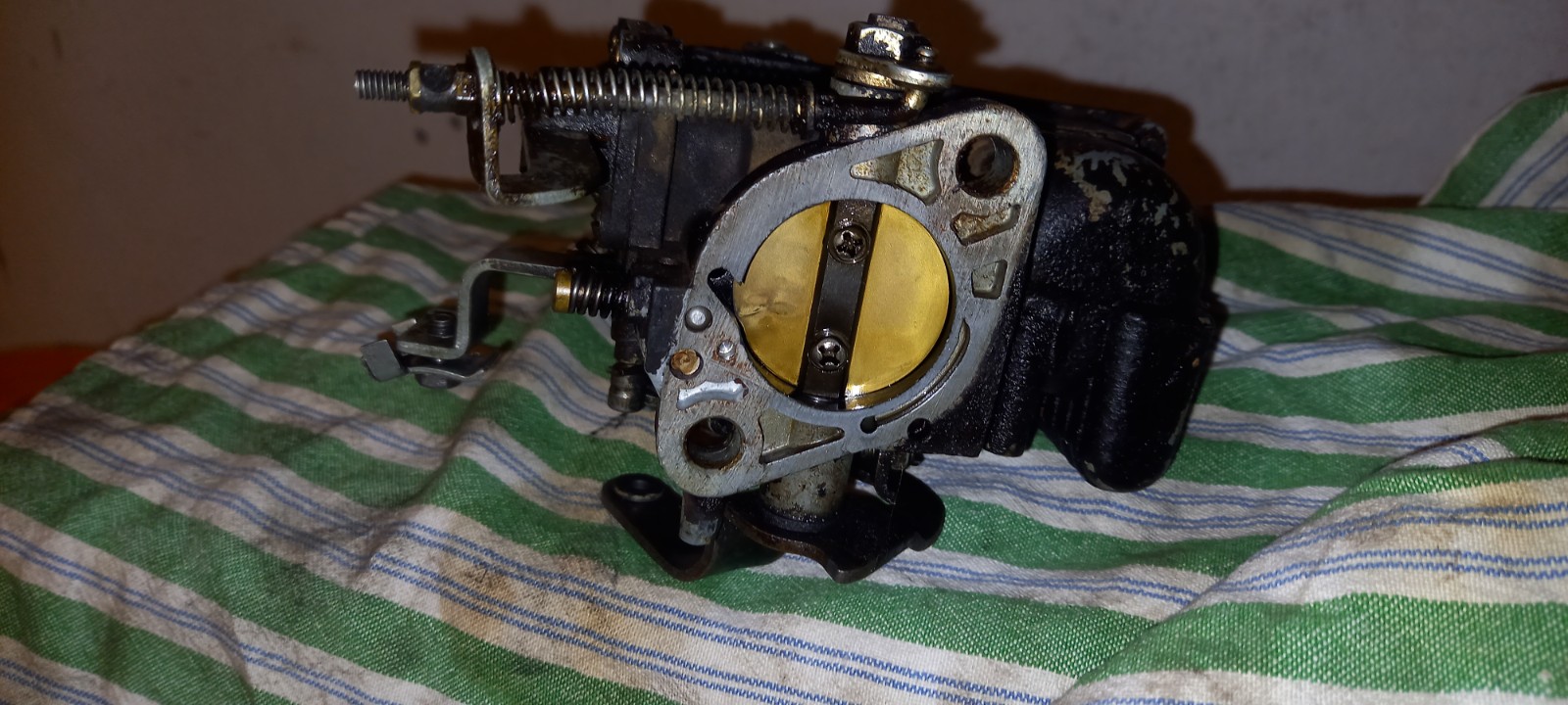

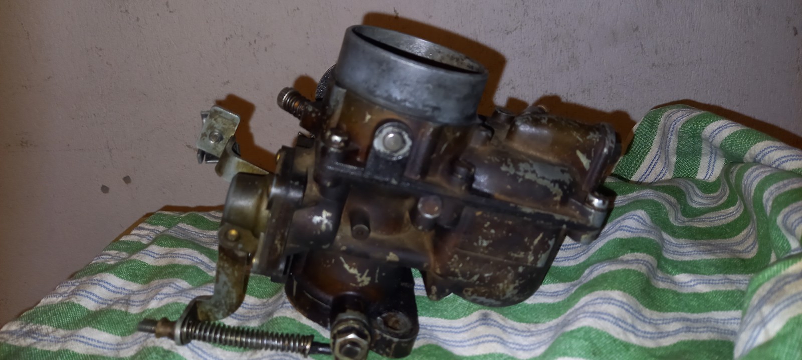

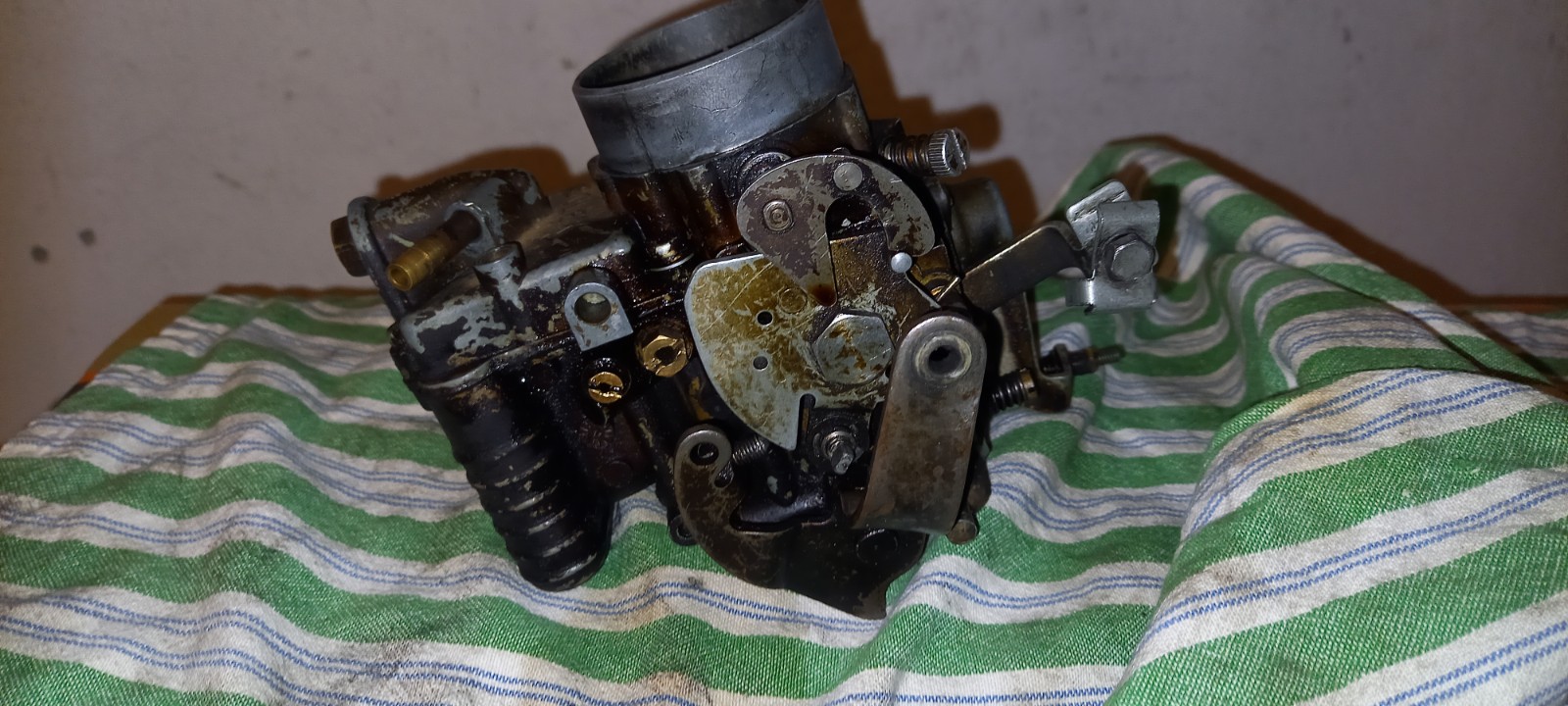

Bonjour à tous.
Voici la bête. Bon, je n'ai pas vu de pointe tomber, je ne sais même pas de quelle taille ça peut être.
J'ai un peu secoué mais pas beaucoup, car peur de tout casser.
Et alors, les questions arrivent :
Avec quoi nettoyer l'extérieur et l'intérieur?
Et surtout que faire, par où commencer.
Merci pour vos avis
2cv 4 de 1974

Mince, n'aurais je pas fait la bêtise de l'année (on est qu'en mars).
Je vois qu'il y a 2 vis avec des ressorts.
Une en haut sur le côté
Une en bas au centre.
J'ai démonté et je parle de celle du haut.
Quelqu'un peut-il me dire ce que j'ai fait et à quoi servent les 2 vis en question ?
2cv 4 de 1974
Messages : 9611
Je ne sais pas, mais demandons à Bob.
Bob est il possible d'avoir la légende de la vue éclatée que nous a fournis précédemment. :bob:
:merci: :merci: :salut:
Message par PLUX »
Bonsoir
C'est tiré, je crois, de la RTA que j'ai sous les yeux.
Mais je n'y vois qu'une vis avec un ressort. Le n°14 vis de richesse, ce qui me semblait évident ne l'est plus.
Richesse de quoi?
Moi je pensais que cette vis permettait de modifier la quantité d'air.
Mais l'autre en bas?
2cv 4 de 1974
