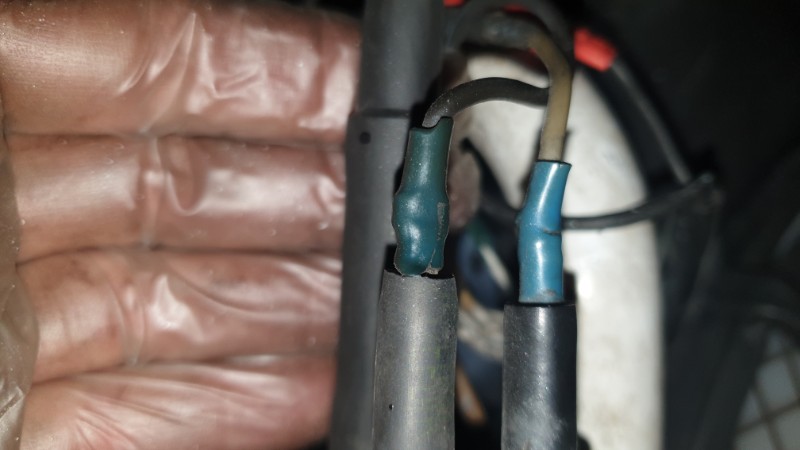

Bonjour les amis,
J'ai mis en place ma bobine sèche.
J'ai remis les connexions tel que le garage Citroën me l'avait mis à l'ancienne.
Le bleu est branché sur le plus et le vert sur le moins.
Pouvez-vous me confirmer que c'est un bon branchement.
En fait je vous pose cette question car je vais pas tarder à mettre mon démarrage électronique,je voudrais pas faire de bêtises.
Merci.

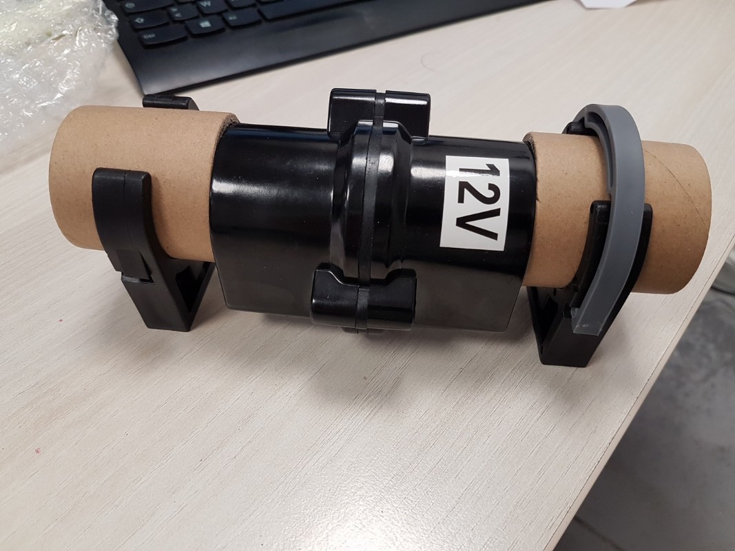

Pour ma part, j'ai reçu ma bobine avec 2 protections carton ! Et bien, toujours avec 2 collier de plomberie (en plastique !!), mais côté piscine ce coup-ci, ça le fait impec !!
Et au passage, un petit magnet d'une AZU offerte ! Sympa.

:salut: Eric, tu test la fiche avec une ampoule 12v le plus ,tu mets le contact si elle s'allume c'est le plus c'est celui qui va au + de la bobine

CHARLYSTONE a écrit : 10 mars 2021, 19:45 :salut: Eric, tu test la fiche avec une ampoule 12v le plus ,tu mets le contact si elle s'allume c'est le plus c'est celui qui va au + de la bobine
OK, je teste ça et je vous dis. Merci Charlystone :pouce:
Deuchémoi a écrit : 10 mars 2021, 19:35 Bon, je n'ai pas quitté le lit conjugal (il est encore un peu tôt !!), mais j'ai été lever le capot pour voir !
Le fil (enfin la gaine !) qui est devant et qui descend au boitier d'allumage est violet, quant à celui qui part dans le faisceau et de couleur jaune/vert !!

Pourtant j'ai commandé une bobine sèche pour 2cv pas pour 4L :fou:je doit commander un échappement sous boîte, mais j'ai peur qu'il m'offre une Skoda a coller sur mon frigo :mdrr:

Branchement normal de la bobine : le plus sur le plus, le moins sur le moins :mdrr: :mdrr:
Bon, on détecte plus facilement le moins : c'est le fil qui descend au boitier d'allumage.
Mais si on branche dans l'autre sens, ça fonctionne quand même. Il y a juste un risque de démagnétisation du noyau de la bobine, mais en re-branchant dans le bon sens, ça repart....

Après vérification, le fil qui vient de l'allumage est bien le moins et l'autre est bien le plus après contact.
Merci Charlystone et Bob. :merci:
