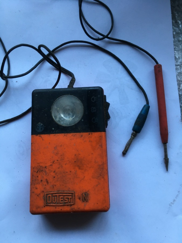

Ou avec une sonnette.bomacars a écrit : le seul test fiable en automobile avec un appareil courant c'est tout simplement une lampe témoin 12 ou 6v et encore, faut bien l'interpréter
J'en ai une sur un boitier de lampe de poche avec pile plate de 9 V. Mais je doute que l'on trouve encore ce genre d'instrument, pourtant bien pratique !
Trois positions : lampe de poche, sonnette avec vibreur, test avec lampe.
