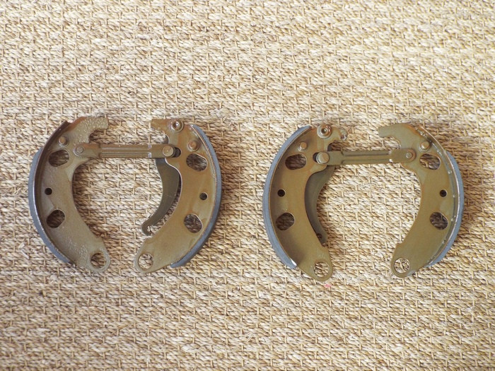

Re: Problème de frein sur 2cv. Bruit de claquement et elle tire à droite
Je ne suis pas sur que du Valéo acheté chez un marchand de pièces autos soit de meilleure qualité ! C'est aussi fabriqué en Chine ou dans la région...
Souvenez-vous des condensateurs Valéo, tous de la cochonnerie.
Les ennuis que j'avais eus avec l'embrayage de ma Dyane, c'était pourtant du Valéo.
Le moins mal serait de faire recharger les mâchoires par un atelier de rectification qu'on connait et qui achète lui-même les garnitures. Il y en avait un à coté de chez moi, mais il vient de fermer.
Sinon, il y a des entreprises spécialisées, comme SCIN chez qui j'ai fait rechargé les mâchoires de ma type A, car non refabriquées.
La chine est capable de faire de la qualité aussi, tout dépend du cahier des charges. Pour ma part, le changement pour des valéos avait résolu mon problème. Ca date d'il y a au moins 14 ans, je ne sais pas si la qualité a changé. Ce qui est sûr, c'est que les garnitures vendus à pas cher par les accessoiristes 2cv ne valent rien et j'ai déjà lu les mêmes problèmes de bruit que moi. Passer par un pro pour regarnir est certainement la meilleure solution mais qui doit être assez couteuse, non? Des exemples de prix?

Il serait peut être intéressant de se grouper et de leur envoyer une dizaine de paires de mâchoires, il y a fort à parier que l'on sera proche du prix des revendeurs classiques pour une qualité nettement supérieure.
65 euros pour les mâchoires avant de ma type A chez SCIN.
Mâchoires revenues microbillées, peintes, comme neuves, peut-être même mieux.

Surper :pouce: les refaire c'est très bien en plus c'est écologique puisque on recycle par des pros,et on garde l'aspect d'origine :salut:
pat77
Messages : 1562
Localisation : Seine et Marne
Âge : 55
Message par pat77 »
Merci pour l'idée de prix, ça reste raisonnable, la prochaine fois, je me renseignerais. Je ne sais plus combien j'avais payé mes valéo mais j'imagine au moins dans les 50 euros
titougb
Messages : 157
Ma deuche : AZKA de 1989
Message par titougb »
Bonjour, :salut:
j'ai remplacé mes garnitures par celles vendues chez MCC. J'ai jeté les anciennes :pleurelarmes: :boulet2:
Et forcement je klaxonne à chaque freinage appuyé.Et elles sont détalonnées et régler minutieusement.
J'aimerais bien régler ce soucis.
Sur Oscaro on trouve du diverses marques dont Ferrodo ou Bendix.
Sur mister auto on a du BREMBO.
Auriez vous un conseil?
