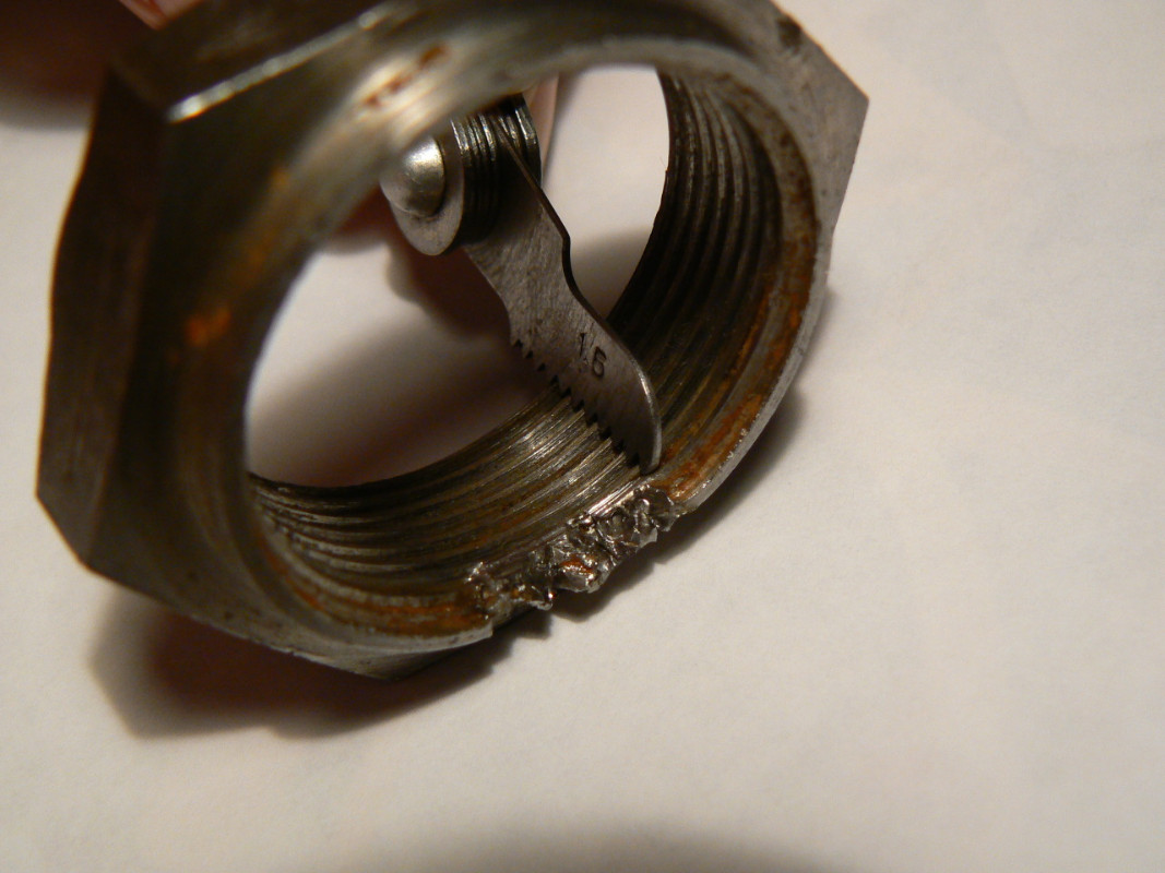

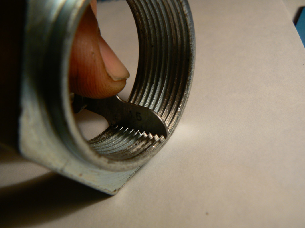

En 2012 j'avais acheté des écrous de 44 neufs lors de la réfection des freins arrières et comme signalé par Barbe-Noire, ça ne se vissait que sur un tour ou duex. En fait les écrous n'étaient pas usinés au bon pas...
Ecrou d'origine au pas de 150 :
Ecrou refabriqué au pas de ? en tout cas pas 150 !
Si je me souviens bien je les avais acheté chez les amis de la ... Ils me les ont quand même changé par des bons, mais ça m'a quand même fait perdre du temps.

Belin3800 a écrit : 22 févr. 2021, 22:58 Bonjour,
Belin3800
merci belin 3800 :merci:
tout s'éclaire !, je n'ai pas remis les mains sur mon jeu de peigne, mais effectivement, à l'aide de tarauds et une bonne lumière il est flagrant que ce n'est pas le même filet !.
merci beaucoup pour ton intervention :pouce:

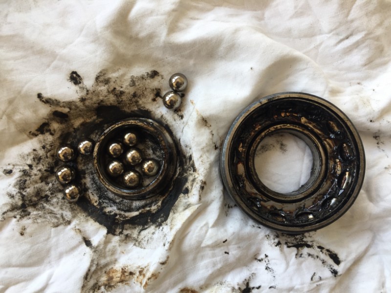

Attention, il y a des écrous qui sont volontairement déformé (pas légèrement modifié ou diamètre ovalisé) pour faire blocage mécanique sans avoir besoin de poinçonner ou sertir (technique habituelle en aviation).
Cela se pratique avec des aciers mou pour que l'écrou s'adapte en forçant sans abimer le filetage.
J'en ai pour les roulement de ma Fiat 500, il n'est pas impossible que cela existe aussi pour les 2CV.
Sur la mienne, les écrous de 44 sont neuf, se montent sans vraiment forcer, par contre JE NE FAIT AUCUN BLOCAGE MECANIQUE. De ce fait, l'écrou est réutilisable et plus facile à démonter.
POURQUOI je ne fais pas le blocage mécanique: Parce que j'ai installé des roulements étanches double rangées cartouches intégrales au lieu du double roulement à contact oblique. De fait, plus de risque de voir l'écrou se desserrer à cause de l'usure provoquant une diminution de la précontrainte du roulement.
L'écrou est serré à 35 kg.m
les roulements montés (20 euro pièce):

Les anciens roulements:
J'en suis à 12 000 km sans le moindre soucis.

bonjour azam76 :salut:
j'y ai pensé un moment mais .... non, ça n'est vraiment pas le cas, car les filets sur les écrous de remplacement sont quand même BEAUCOUP plus espacés que celui de l'arbre du tambour et je commençais à déformer le pas du tambour après avoir présenté l'écrou sur le filet.
En plus de ça, mercredi dernier je suis allé aux ateliers de rectification du boulonnais pour l'usinage de plats sur des fonds bombés acier de 114mm, j'en ai profité pour présenter au responsable les 2 écrous ( l'ancien et le nouveau ), après vérification il m'a indiqué qu'il n'y avait aucune concordance entre ces 2 écrous et qu'il n'y avait aucune chance que ça fonctionne.
bhaaa ....... ça n'est plus qu'un désagréable souvenir !, il y aura des jours meilleurs ! :clap:
