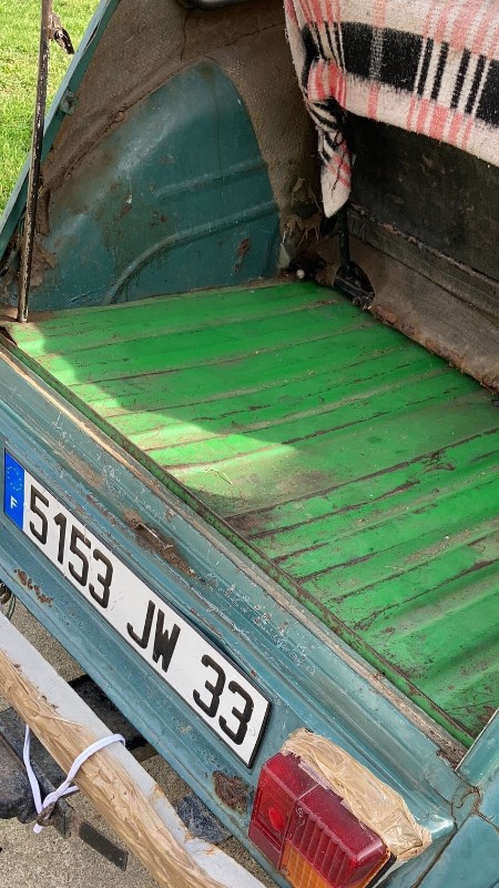

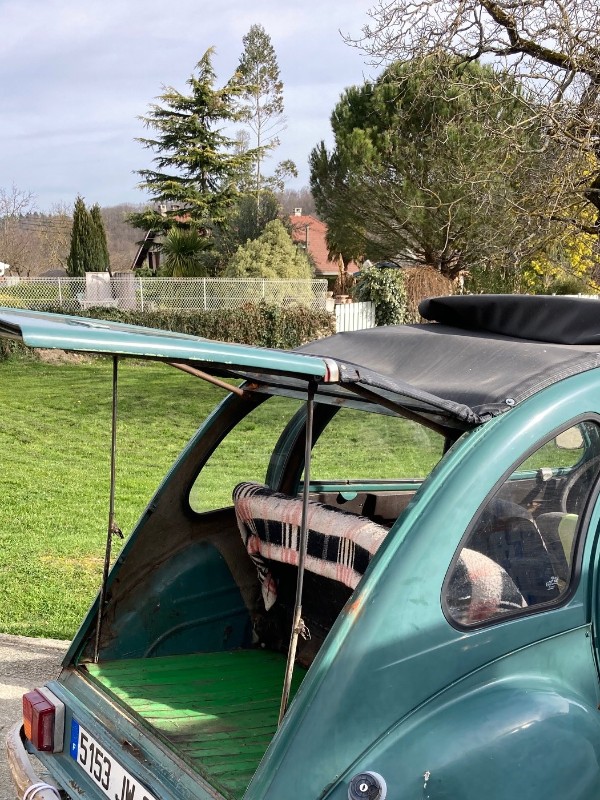

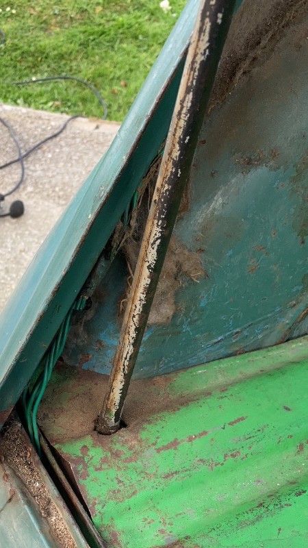

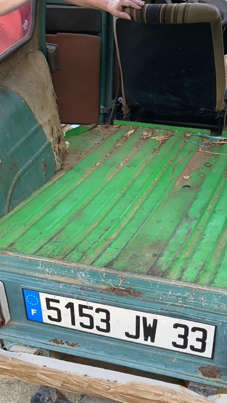

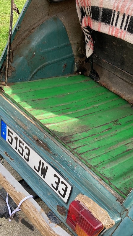

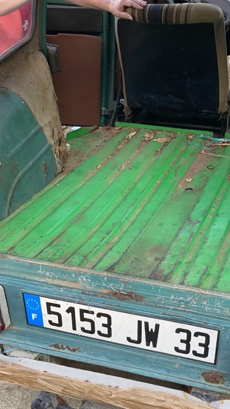

Bonjour à tous.
Je viens d' acquérir ma seconde 2CV une 2cv 6 AZKA de 1974.
J' ai un problème avec la malle arrière. Une tôle recouvre le compartiment de la roue de secours et ne peut pas être retirée, coincée par les 2 tiges qui supporte la malle ouverte. La banquette arrière repose sur cette tôle. Avez vous déjà eu çà. Je vous met quelques photos.
Merci pour vos réponses.

Re: Coffre arrière 2cv
Accessoire ENAC !
search.php?keywords=enac
J'ai ça sur ma Deuche, c'est très courant comme kit. :salut:

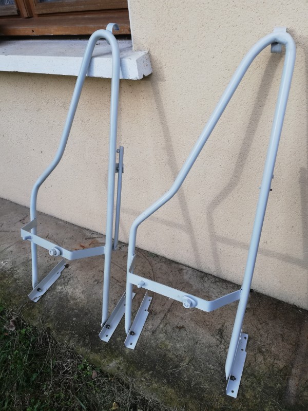

Je viens de poster le même message ailleurs dans une autre discussion. Je le redis :
J'ai un porte roue de fabrication maison faite avec l'aide des gens du forum pour les dimensions. Je le vends à 70 euros. Au cas où cela intéresserait quelqu'un...
C'est celui de droite, l'autre est parti...

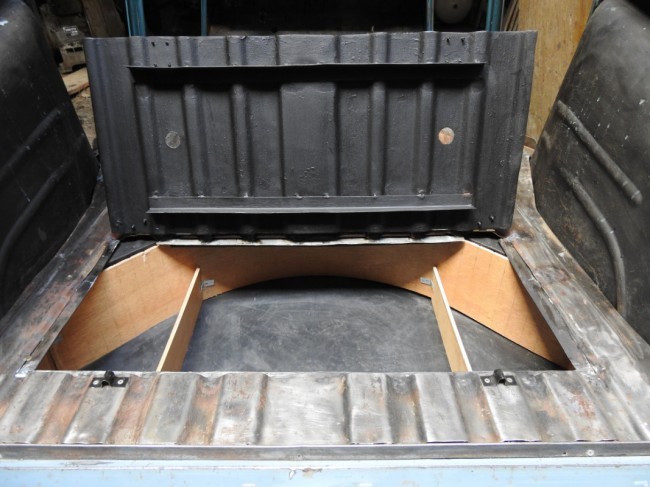

Je t'ai répondu en MP. Hélas pour toi, tu ne pourras pas installer le porte roue de secours dans le compartiment moteur de ton AZKA...mais si tu veux conserver ton plancher Enac et placer la roue de secours tu peux toujours bricoler le plancher et faire une ouverture pour la roue de secours qui reviendrait à son emplacement d'origine...comme l'a fait Kaloukilou ;
DSCN1303 Plancher Enac ouvert.JPG (75.98 Kio) Vu 4013 fois
