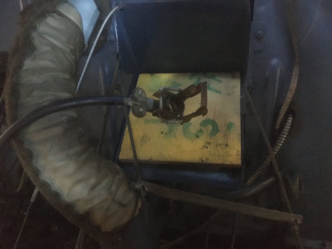

Sur l'AMI 6, un coupe batterie avec une clé à l'intérieur de l'habitacle.

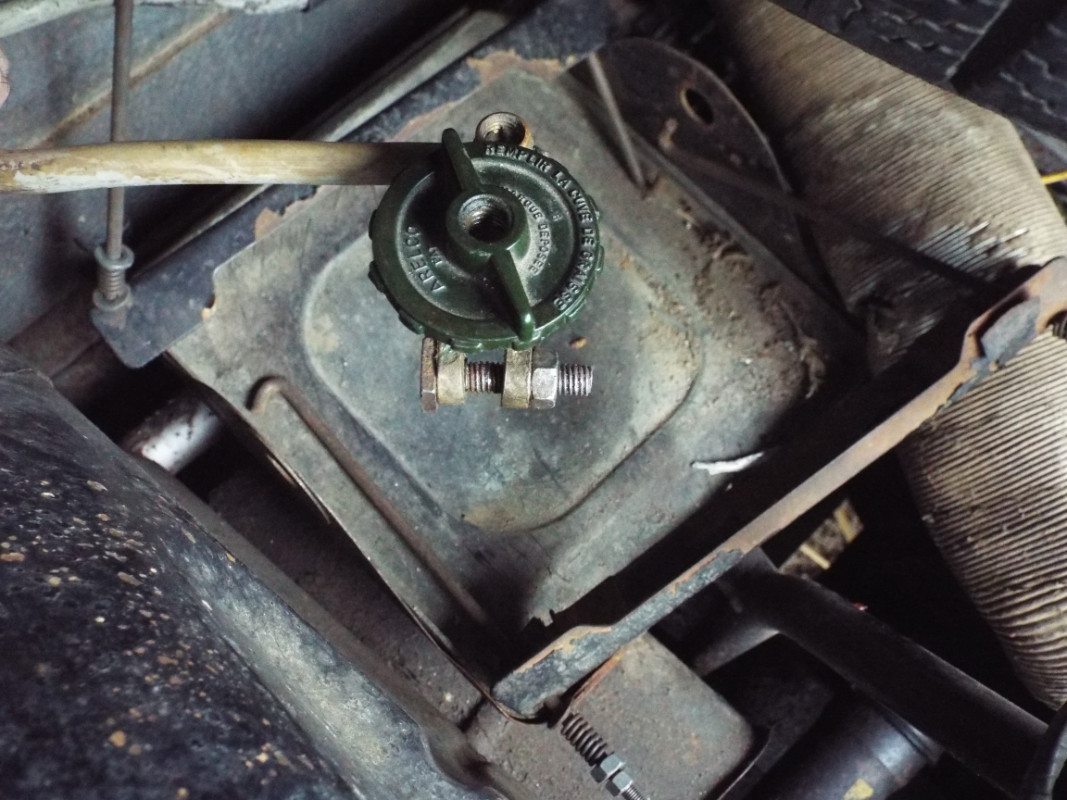

Sur l'AZL c'est un appareil d'époque situé sur la borne moins, qui ressemble un peu à un système de bouteille de limonade !

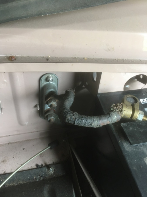

Et sur la Dyane, aussi un dispositif d'époque : une borne qu'on dévisse légérement, et le contact est coupé.
