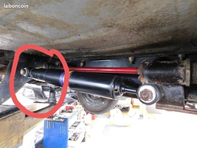

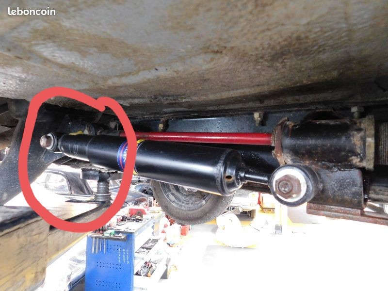

Les amortisseurs arrières sont montés à l'envers, normalement le bossage est au plus bas ? Je dis cela car j'ai monté les miens ce week end et en suivant les tutos je les aient mis dans l'autre sens.

Oui tout a fait, a l'envers, aucune efficacité.
Perso, j'ai pas remis des Monroe, trop décriés.
Je suis passé aux gaz, content pour l'instant.

Mais c'est pas une bêtise cette Voisin, .. Même à ce prix. Rien à faire dans cette rubrique ! :mdrr:
Pour les amortisseurs, je ne suis pas d'accord. Ceux de ma 2 CV 6 d'origine sont montés à l'arrière comme sur cette Voisin.
En fait les arrière sont montés ainsi, et les avant sont dans l'autre sens. Et il m'étonnerait que Voisin les ait montés à l'envers.
Je vous mettrais des photos plus tard.

Oui Bob, cela dépend de la marque de l'amortisseur.
Mais les Monroes hydrauliques ont une réserve d'huile qui est un petit renflement. Il est demandé de mettre se renflement au point le plus bas. :pense:
C'est pour cela que l'on avance qu'il est posé à l'envers.
De plus la personne a cette voiture depuis presque 20 ans et c'est certainement pas "voisin" qui a changé ces amortisseurs et certainement une tierce personne.
Renflement reserve d'huile

Bonjour, d'accord avec toi Eric :pouce: les miens sont monté comme les tiens :salut:

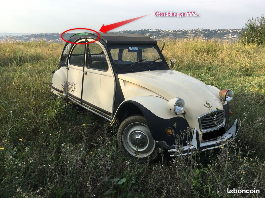

A l’origine, elle était bleu Lagune
:surpris: :surpris:
C'était une bambou !!! Mais ça c'était avant ... de la repeindre !

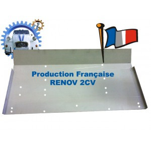

Ben pourtant je viens de mettre un plancher réparation, fixé par des rivets et les vis de fixation de la caisse, sur la 2 CV 4/6 de ma fille pour la passer au CT, parce que je n'ai pas envie de changer les planchers tout de suite, et c'est passé.
J'ai mis cette tôle vendue par les marchands. Elle s'adapte au poil.
http://www.renov-2cv-mehari36.com/fr/ca ... 08333.html
