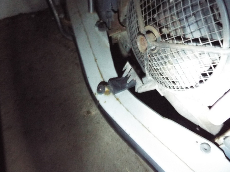

La grille de ventilateur qui était montée sur cette 2cv avait été amputée de sa barre inférieure.
Je l'ai donc remplacée par une entière mais là surprise, je ne peux plus actionner le crochet d'ouverture, ni fermer le capot !
Est ce que quelqu'un à une idée de ce qui cloche ? Le moteur est bien un 425 cc, avec embrayage centrifuge. La boite par contre est issue d'une fourgonnette de même période.
Merci par avance.

Non, il dit qu'il manquait juste la barre verticale (celle qui descend) :
Donc sa grille ne devait tenir par les 2 vis du haut uniquement. Mais après avoir remis cette barre manquante (et donc la 3ème vis !), il n'arrive plus à fermer le capot, car le crochet étant bloqué par la barre (que l'on voit sur la photo !), il ne "s'ouvre" plus suffisamment pour laisser passer le loquet de fermeture du capot.
Et c'est certainement pour cette raison que la barre avait été retirée ... avant !

Oui l'ancienne grille ne tenait que sur les 2 vis supérieures. La branche du bas avait été coupée ce qui permettait aux crochet de venir fermer le capot.
En effet avec une entretoise, ou peut être même seulement le réglage de la platine côté capot, ça doit fermer.
Mais le levier de manœuvre reste inopérant, gêné par le pare choc.
Vos réflexions m'emmené à me poser une nouvelle question, : est ce que la forme du levier d'ouverture, est normale ? Ne devrait-elle pas être droite sur ce modèle comme sur l'extrait de catalogue de pièces présenté par Lucky 40 ?
Il me semble que si ce levier était droit tout rentrerai dans l'ordre, à moins que le pare choc ou ses pates de fixation n'ai pas le bon galbe, comme le suggère Bob41

Super la photo ! En plus il me semble que le moteur est plus reculé par rapport à la traverse que sur la mienne. On dirait que sur ton AZAM dont la fixation du crocher ne parait pas plus longue, que ton crochet peux pivoter jusqu'à la verticale. Sur la mienne il ne peut pas autant pivoter sans toucher la barre de la grille.

Photos et constatation très instructive. Sur la mienne impossible de basculer le levier à la verticale comme si le moteur était trop en avant. Mais pourquoi serai t-il trop en avant ?? La boite touche presque le tablier et c'est bien un 425 cc (j'ai remplacé la segmentation) Le support de serrure semble identique à ceux des photos de Lucky, à part la forme de la tige d'ouverture.
Là ce soir pour le faire fermer j'ai plaqué un peu plus (5 mm) la grille du moteur et j'ai rajouté plusieurs rondelle entre le support de serrure et la traverse. ça fonctionne mais au millimetre.
J'en suis même à me demander si le chassis est d'origine ou si il existe divers modèle de carter en tôle autour du moteur. Il me semble qu'il n'y a qu'un modèle avec la vis de la grille en bas ?
